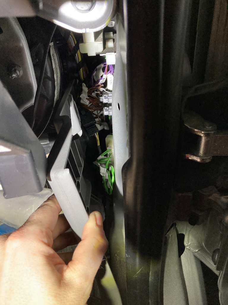

FlorianLG hat geschrieben: 09 Dez 2018 16:48 Ich habe heute mal die Verkleidung auf der Beifahrerseite entfernt. Jetzt kommt das nächste Problem für mich.
Wo bekomme ich so einen Stecker her? Der vom Radio sieht anders aus.
Und was ist CAN-L und was CAN-H?

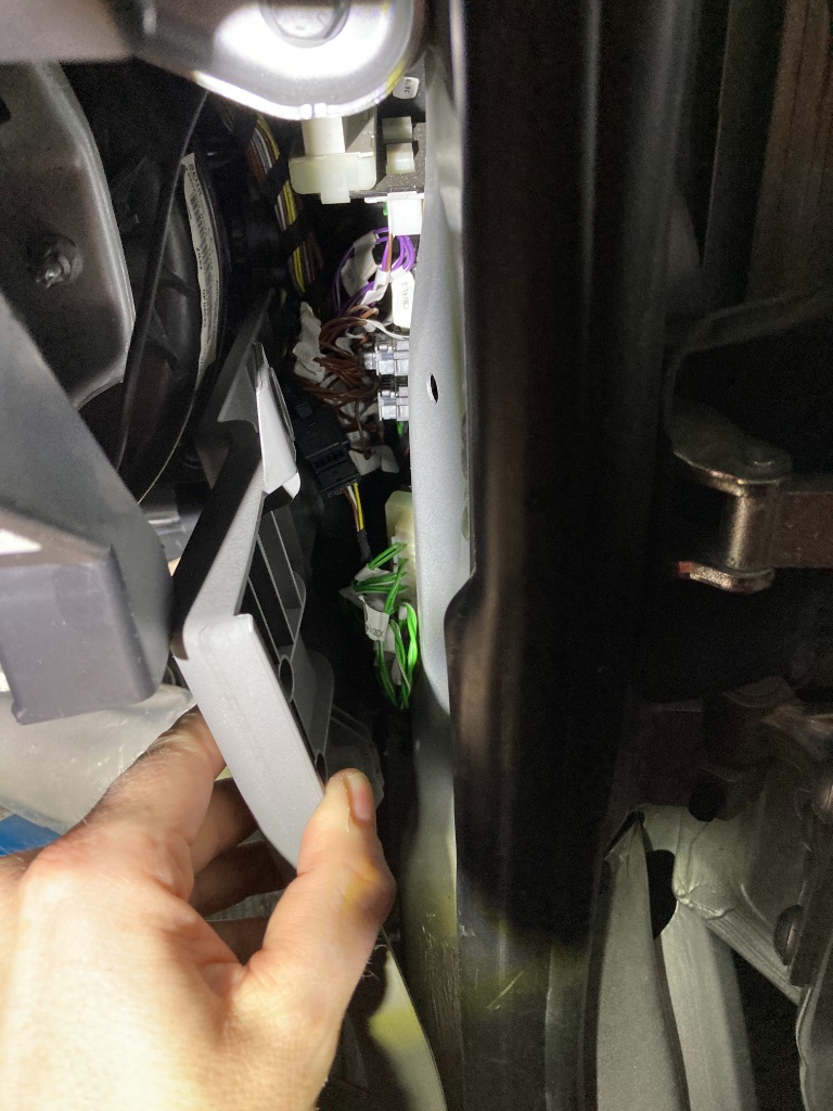

f54 hat geschrieben: 22 Mär 2021 21:38so ist zumindest der plan. wenn ich in der a säule mal kurz schaue finde ich unmengen kabel. auf keinem steht can h oder can l. dafür kryptischer kram a la „x.30.01“ etc.
wo kann ich also can hi und can low abgreifen?
Ist das die Beifahrerseite? Die vielen grünen Adern da oben gehören zum Motor-CAN. X30/27.xx ist der Verteilerblock für den Motor-CAN, xx bezeichnet den Steckplatz.
Ist das die Beifahrerseite? Die vielen grünen Adern da oben gehören zum Innenraum-CAN. X30.xx ist der Verteilerblock für den Innenraum-CAN, xx bezeichnet den Steckplatz.

f54 hat geschrieben: 23 Mär 2021 06:36nur mangelts an den beiden kabeln. die finde ich nicht.
Du hast doch auf deinem Bild oben bereits mehrere zu Auswahl. Nimm einfach eine der grünen Doppeladern von Stecker X30.xx und führe sie durch den Sensorkasten.
Edit: Die grünen Doppeladern sind vom Motor-CAN. Die können für diese Anwendung nicht verwendet werden.

f54 hat geschrieben: 23 Mär 2021 11:38 ich dachte es gibt einzelnes can high-kabel und ein einzelnes can low-kabel.
ist eines der grünen dann can-hi oder can-low? welches ist dann das andere? brauche ja beide. :oops:
Wenn du genau hinschaust, dann kommen aus jedem Stecker genau zwei Adern, die miteinander verdrillt sind. Davon ist einer CAN-Low, die andere CAN-High.
Ich muss meine Beiträge oben ein wenig korrigieren:
  • X30/27 ist der Motor-CAN-Verteilerblock mit X30/27.xx der jeweilige Stecker. CAN-H ist gsws, CAN-L ist gn.
  • X30/24 ist der Innenraum-CAN-Verteilerblock mit X30/24.xx der jeweilige Stecker. CAN-H ist brrt, CAN-L ist br. Weitere Blöcke können X30/25 und X30/26 sein.
Du brauchst den Innenraum-CAN, der Verteiler ist auf der anderen Seite auf der A-Säule zu finden.
Zuletzt geändert von Vanagaudi am 23 Mär 2021 17:00, insgesamt 1-mal geändert.
