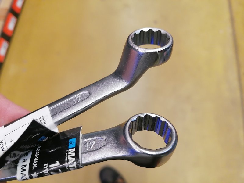

Gekröpfter Ring SW17.

v-dulli hat geschrieben: 23 Mär 2023 20:39 Gekröpfter Ring SW17.
Moin
Danke für die Info.
Ich hatte auch schon mal nach dem Werkzeug geschaut. Es gibt da zwei Varianten. Ich denke die leicht " gekröpfte " Ausführung sollte reichen.
In den Bildern zu sehen, die vordere Ausführung.
Gruß Holger
Beiträge: 6727
Re: Keilriemen wechseln OM651
#34
Ich habe immer den richtig gekröpften genommen weil er mehr Platz für die Hand bietet.
Sprinter_213_CDI
Beiträge: 2451
Wohnort: Berlin - Köpenick
#35
Also den hinteren.
Danke

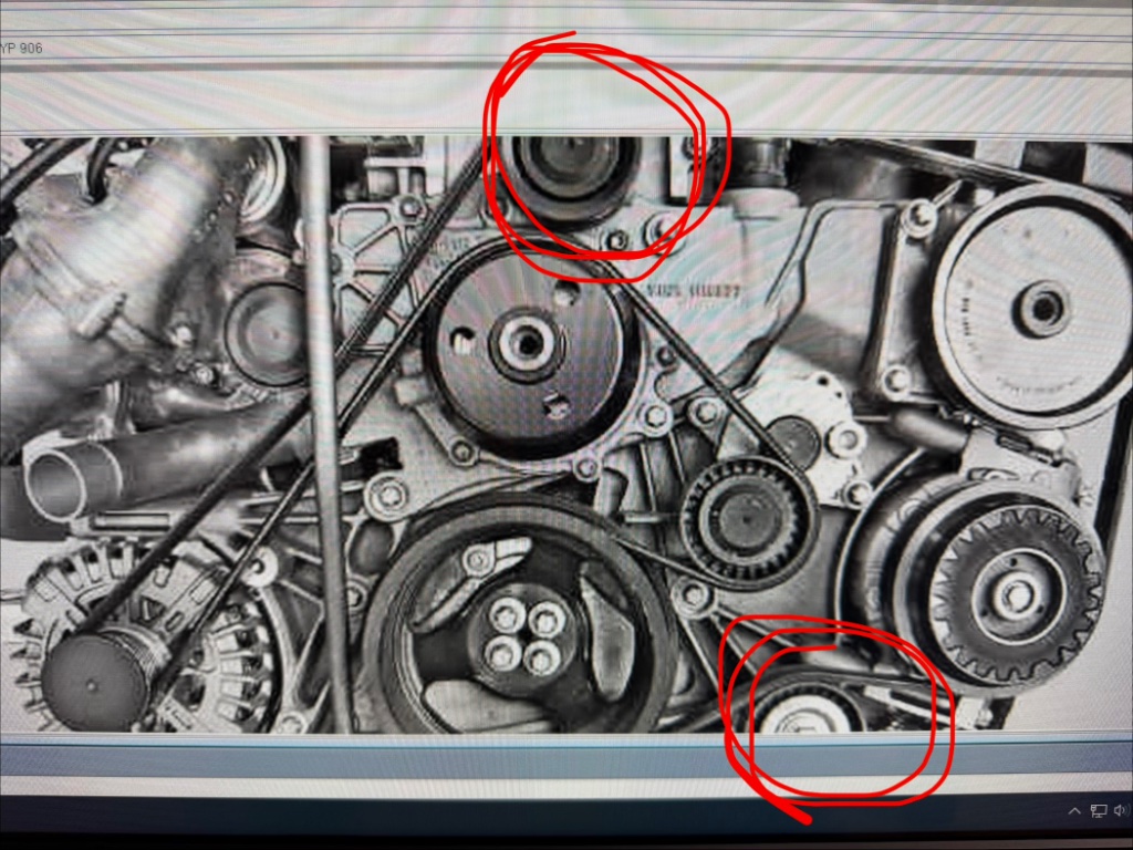

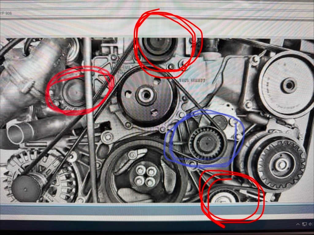

Hallo zusammen, bei mir quietscht ne Rolle, also mache ich alles neu. Ist der Satz der richtige? Wieso ist da 3x Umlenk- / Führungsrolle? Ich sehe da nur 2. Danke
https://ebay.us/m/n9NpX9
Beiträge: 3408
#43
hier stand quatsch!
Zuletzt geändert von hljube am 27 Feb 2026 14:44, insgesamt 2-mal geändert.
Chr1stoph
Beiträge: 1166
Wohnort: Oberbayern
#44
Beitrag von Chr1stoph »
Blau ist die Spannrolle
Rot sind die Umlenkrollen
roti6969
Beiträge: 129
Registriert: 02 Sep 2022 09:03
#45
Beitrag von roti6969 »
Ah danke, die links habe ich nicht gesehen. Prima
