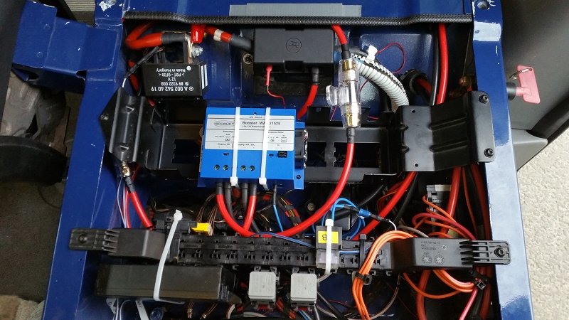

Wo wurde das letzte Foto gemacht? Sitzkasten ?

Sprinter_213_CDI hat geschrieben: 22 Okt 2018 07:41 Wo wurde das letzte Foto gemacht? Sitzkasten ?
Sitzkasten Fahrerseite. An der Blechwand zum Handbremshebel im Boden.
Da ist ein ca. 70 mmm durchmessendes Loch im Bodenblech mit einem Gummibalg, wo die ganzen Kabelbäume rein kommen, die unter'm Kasten benötigt werden.
Wenn man das Loch von unten sucht - dort wird die Durchführung vom Tank überdeckt.

sprintbaer hat geschrieben: 21 Okt 2018 23:19Ich frage mich, ob ich den Kabelbaum beschädigt habe. Kann es mir zwar nicht ganz vorstellen, aber denkbar.
Das sieht ziemlich "abgewrimmelt" aus. Das ist nicht auf einmal passiert. Da hat vermutlich etwas über längere Zeit gescheuert. Eigentlich sollte das Baumwollband den Kabelbaum schützen, aber es ist viel zu dünn aufgetragen und hält den Kabelbaum nur zusammen. Ich könnte mir vorstellen, dass du den Kabelbaum zu stramm eingebaut hast, sodass er anschließend scheuern konnte. Davor hätte aber auch kein Baumwollband schützen können.

Vanagaudi hat geschrieben: 22 Okt 2018 09:02 Das sieht ziemlich "abgewrimmelt" aus. Das ist nicht auf einmal passiert. Da hat vermutlich etwas über längere Zeit gescheuert. Eigentlich sollte das Baumwollband den Kabelbaum schützen, aber es ist viel zu dünn aufgetragen und hält den Kabelbaum nur zusammen. Ich könnte mir vorstellen, dass du den Kabelbaum zu stramm eingebaut hast, sodass er anschließend scheuern konnte. Davor hätte aber auch kein Baumwollband schützen können.
Wie auch immer. Ich habe den reparierten Baum mit frischem Baumwollband gewickelt - die anderen Abzweige unterm Sitzkasten ebenso.
Da wurde seitens des Herstellers ziemlich gespart in dem Bereich. Und scheuern tut er nun hoffentlich nicht mehr.
Ich habe die ganze Kabelführung gegenüber der ersten Einbauvariante nochmal neu gemacht (ist teilweise in meinem Dieselheizung Einbau Thread zu sehen).

Hallo sprintbaer
Danke für die Info.
Da werde ich mal bei meiner nähsten Wartung drauf achten. Bei mir ist da auch wenig Platz und ich mußte so einiges bei Seite drücken.
Gruß und Danke
