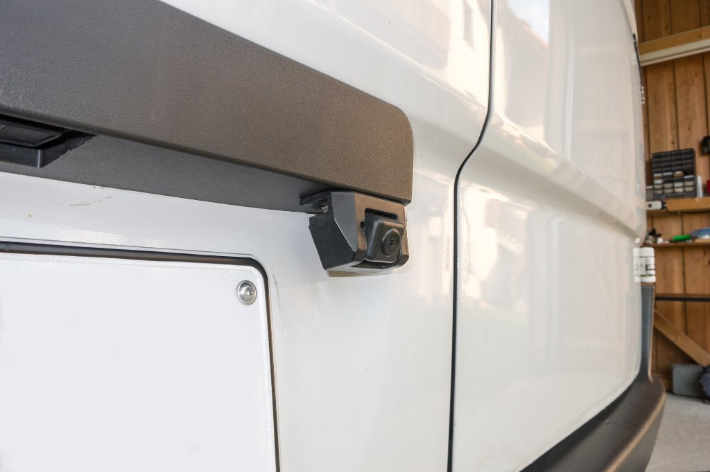

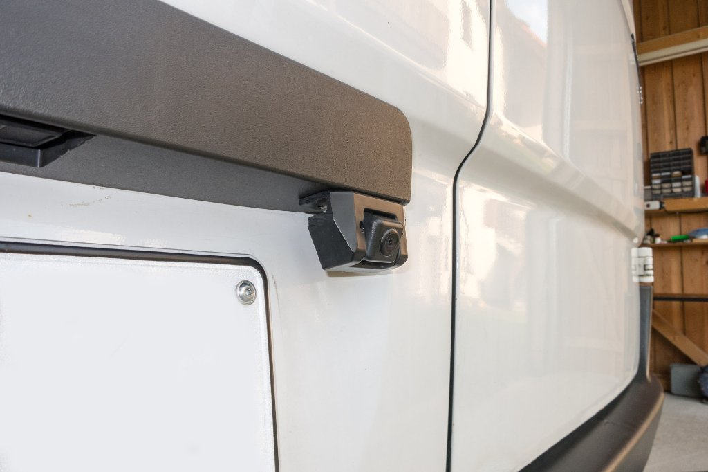

Ich habe das hier nachgebaut.
viewtopic.php?f=11&t=16667
Ist super, du greifst nicht in das Licht ein und somit glaube ich auch nicht, dass man sich in einem illegalem Bereich bewegt.
PS: Ich hab in den Beitrag sogar Bilder von mir eingestellt

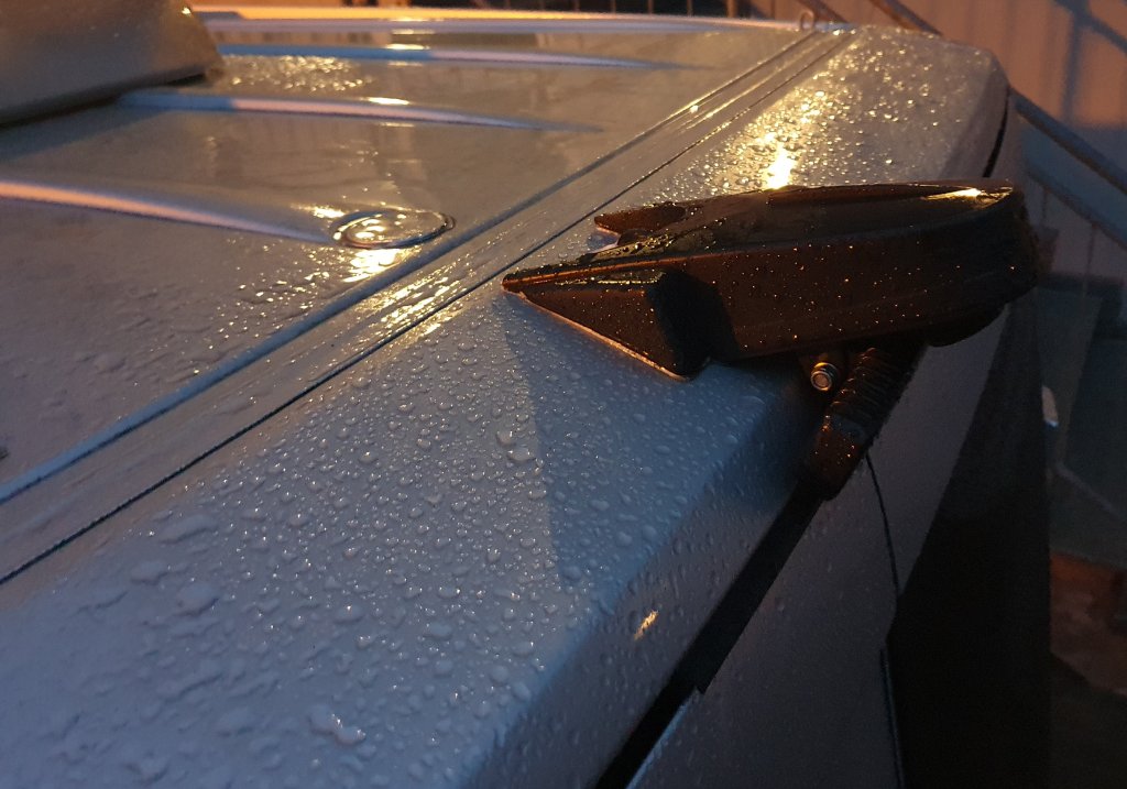

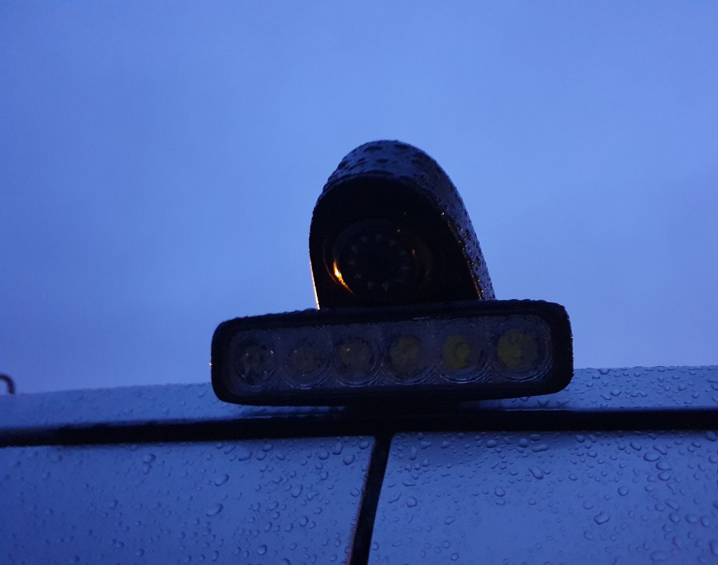

Bei mir ist es jetzt die Rückfahrkamera über der dritten Bremsleuchte montiert. Mir war die hohe Position wichtig. Am Wochenende habe ich mal zu einem Anhänger rangiert und dank der Kamera punktgenau getroffen.

Die (China-) Kameras gibt es mit (mindestens) 3 verschiedenen Armlängen. Ich hatte hier irgendwo mal ein Bild verschiedener Versionen eingestellt, finde es aber komischerweise nicht. Die mittlere ist für den H2 geradeso ok - die AHK lässt sich im Spalt zwischen den Hecktüren erahnen. Besser wäre wohl die mit dem ganz langen Arm, aber die steht dann auch wieder etwas höher.

Passen tut sie immer, unabhängig von H, aber du siehst dein Heck nicht wegen der Krümmung des Hecks nach oben hin. Zumindest wenn du die bekommen, die du verlinkt hast, würde ich das vermuten, der Arm soeht für H2 zu kurz aus.

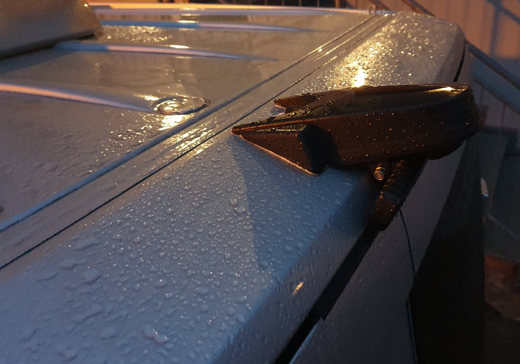

Nur so als Inspiration. Meine Kamera gibts im Netz von 25-150€. Ist in allen Fällen dieselbe, in Deutschland ab 50€. Hab sie mir direkt aus China bestellt, macht ihre Arbeit gut. Das untere an der Kamera ist nur ein kleiner LED Scheinwerfer. Bilder gerade im dunklen aufgenommen, die Trittstufe sieht man denk ich ganz gut. Aber selbst da oben kommt der Schmutz gut hin und ich muss sie ab und an putzen damit ich im dunklen was sehe. Ist auf jeden Fall eine gute und günstige Alternative die dem original sehr nahe kommt. Anschlüsse laufen über den Stopfen oben.
Sie ist geklebt und braucht kein E-Zeichen da nur Anbauteil.
