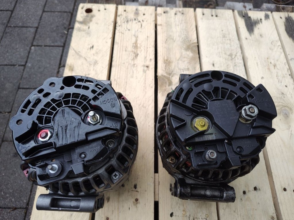

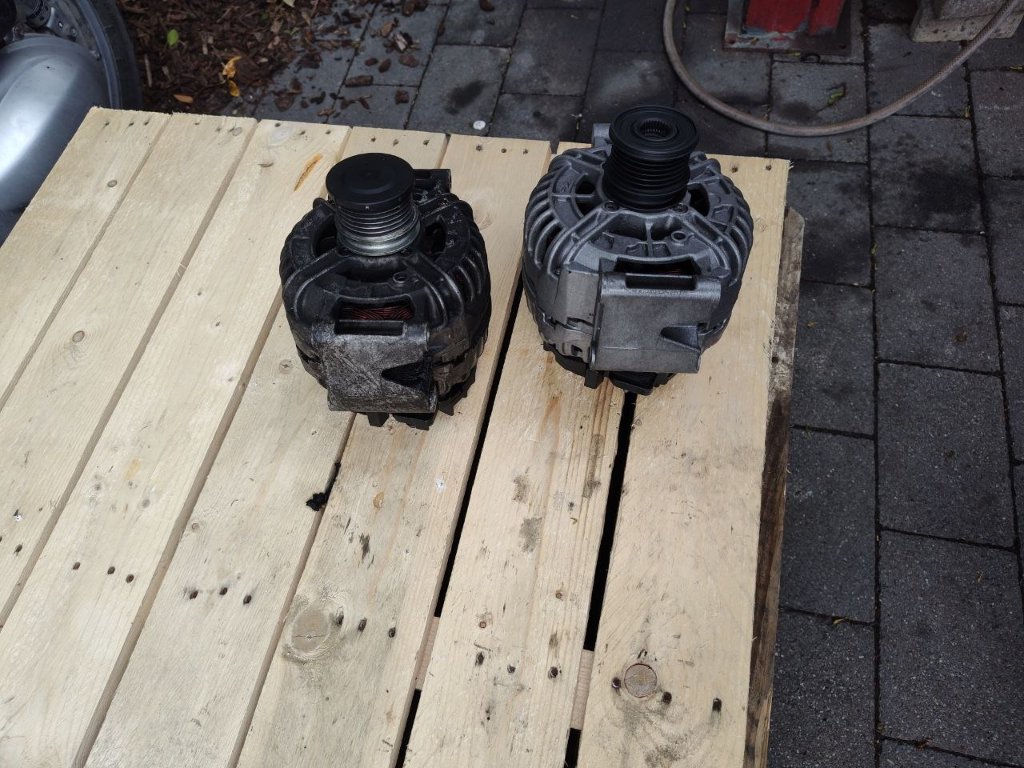

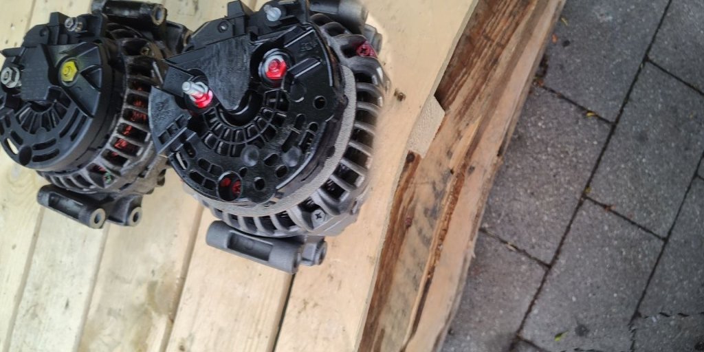

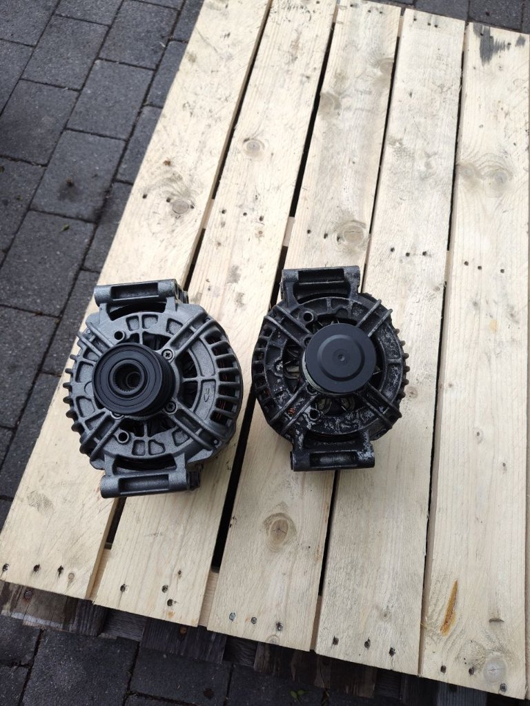

Also, die Bosch Lima 0 986 046 610 mit 200A passt problemlos in den 903er Sprinter, egal ob OM611 oder OM612
Hier sind Bilder von der Werks 90A vs der Bosch 0 986 046 610 mit 200A
Bitteschön. damit dürfte das geklärt sein.
Die Tage gibts noch Bilder vom Einbauzustand... mir fehlt aber noch die Wapu und Umlenkrollen.
