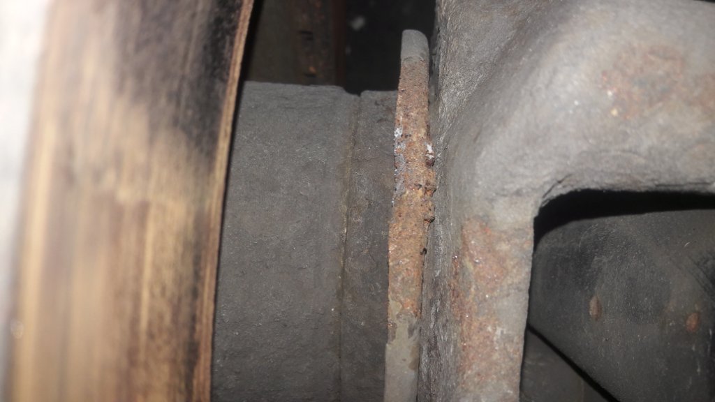

Luftspalt zwischen Geber und Segmentrad/ Polrad zu groß. Den Geber bis Anschlag hineindrücken und erneut testen.

Würde auch sagen , der Luftspalt stimmt nicht! Die hatten ja bestimmt den Radsensor draußen.Das Polrad kann man von innen sehen und eine "Sichtprüfung" durchführen :wink:

So, da bin ich wieder. Hatte vorhin mal Zeit mir das mal genauer anzuschauen und siehe da: Polrad beschädigt, vermutlich beim Ein/Ausbau vom Traggelenk. Morgen geht's damit in die Werkstatt als Reklamation. Danke für die Hinweise!
