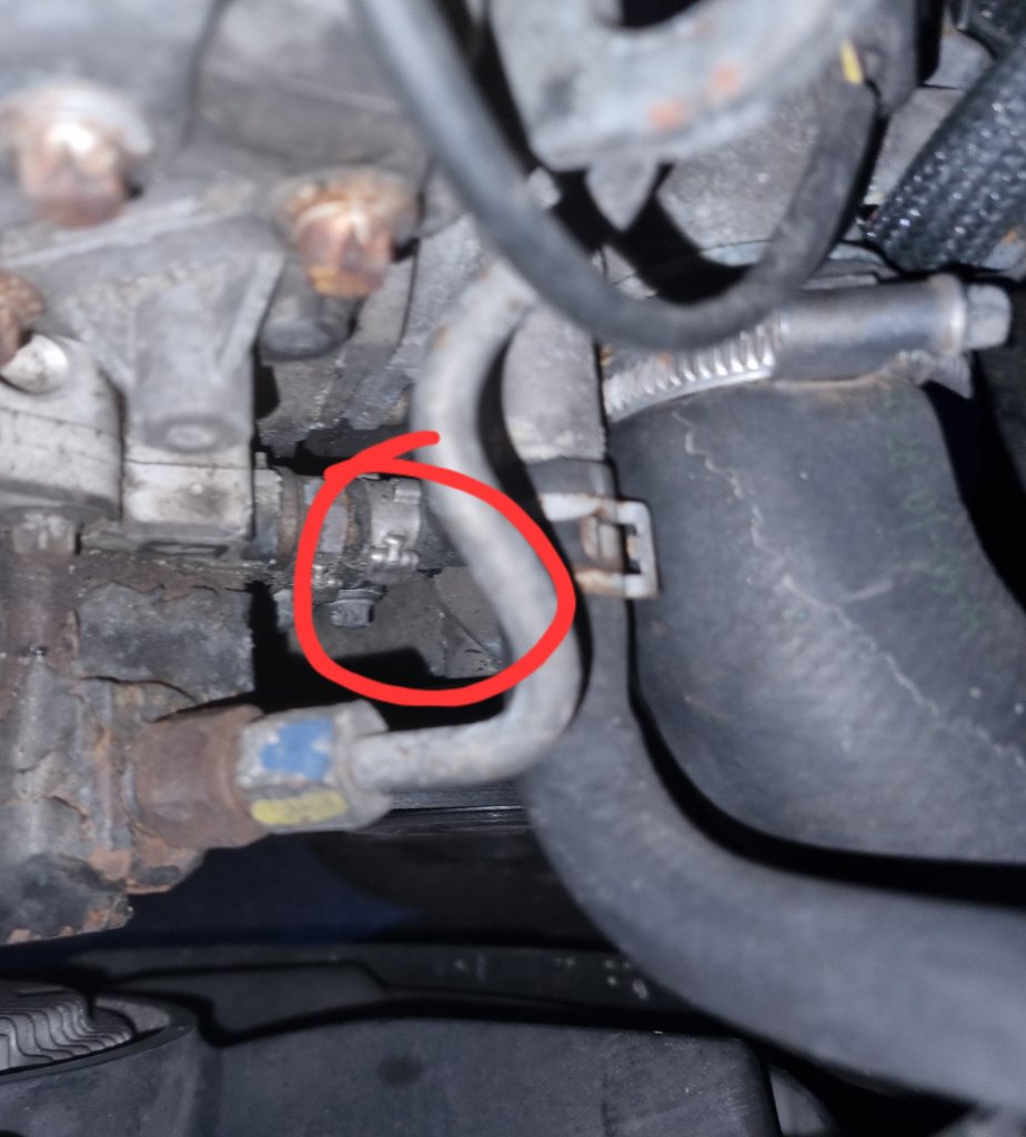

Ich hatte jetzt am Freitag/Samstag eine Anhängertour mit insgesamt etwas über 5t hinter mir. Gestern schon die Meldung Kühlwasser fehlt, nach ein paar km wieder weg. Heute morgen eine Pfütze unterm Auto. Hatte ich lange nicht mehr. Seit Freitag habe ich ungefähr 0.7l Kühlwasser verloren auf etwa 1400km.
Kühlwasser an Ölwanne, Lichtmaschine und an der Riemenscheibe Kurbelwelle.
Das Zeug kommt von unten gesehen aus dem fahrerseitigem Bereich der Wasserpumpe. Man sieht dort nicht viel. Das kann ja also nur Wasserpumpe sein. Entweder an der Welle oder Dichtung. Wasserpumpe ist erst 35tkm verbaut und ein Markenteil :roll:
Ansonsten ist ja dort nichts weiter in der Ecke oder?!

Ich glaube ich scheine das Problem gelöst zu haben. Kreislauf ist wieder dicht warum auch immer, habe mich schon auf eine wiederkehrende morgendliche Pfütze gefasst gemacht. Aber den zweiten Tag in Folge nichts. Kann auch mit dem G48 Konzentrat zusammen hängen...
Ich hatte mich vorgestern schon gewundert, dass die beiden Spritleitungen zur Spritpumpe/Dieselfilter etwas nass sind (dachte Diesel). Heute war wieder alles trocken. Demzufolge war wohl der dicke Kühlwasserschlauch vom Wasserkühler/Motor oder der kleine Wasserschlauch der zum Überlauf vom Behälter führt undicht. Die liegen nämlich genau darüber. Thermostat ist auch etwas grünlich/weiss verkrustet. Unten auf dem Ölfiltergehäuse sind auch Ablagerungen. Ich werde es beobachten, erste Maßnahme war Schelle anziehen.
