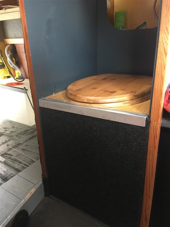

und so fertig:
Die Abdeckung ist oben geklemmt und unten mit magnet gesichert
