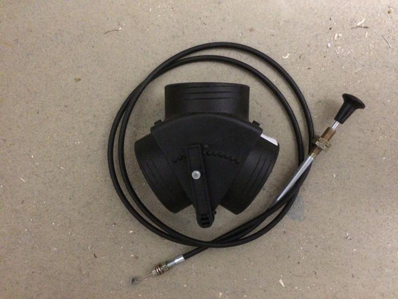

Re: vom 318 CDI mit Oberaigner zum Expeditionsmobil - Ausbau
et voilà
ist für 80mm Schläuche (sollte die D2 auch haben?)
Bowdenzug ist 1,5m lang

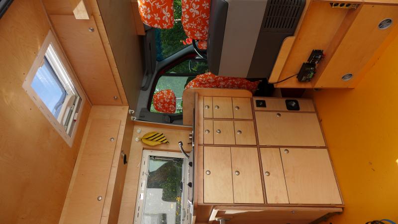

also ich habe meine Innenverkleidung mit 4-Millimeter Multiplexplatten gemacht.
Die lassen sich gut bearbeiten, sind biegbar und vom Gewicht auch nicht so schwer.
Da ich auch für die restliche Einrichtung Multiplex in der Farbe/Muster Birke verwendet habe, passt das gut zusammen.
Ob das auch bei dir passt, weiß ich nicht, ich kenne ja deine Einrichtung nicht.

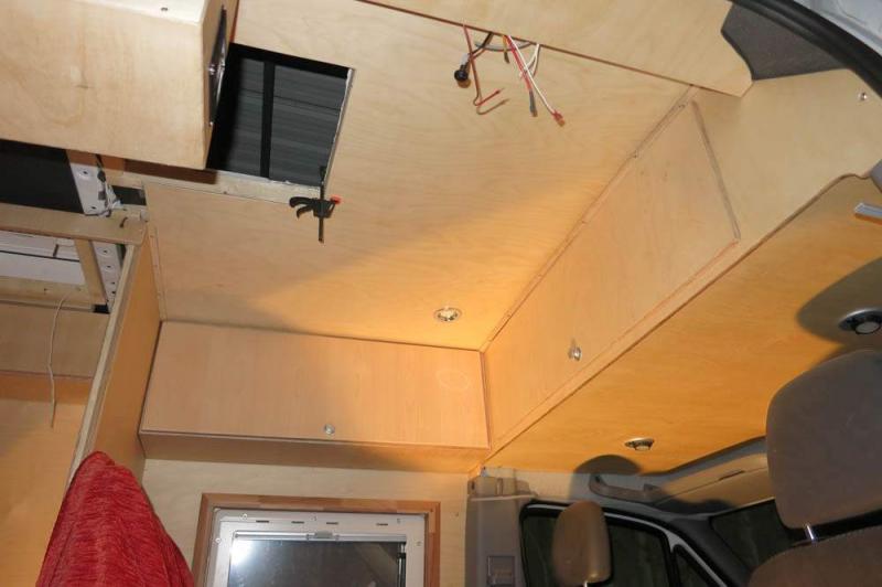

Forex heißen diese hartschaumplatten Platten. Hab ich bei meiner Transe in 4mm für die Seitenverkleidung genommen. Gibts auch in verschiedenen farben.
Vorteil : Leicht, biegsam, einfache verarbeitung mit dem Cuttermesser.
Nachteil: Wellt sich bei +30grad etwas, Kratzempfindlich bzw. druckempfindlich.
Für den Dachhimmel werde ich wohl 8mm nehmen, passt dann optimal in die Boschschiene.
Gruß Frank
Gruß Frank
