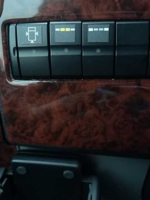

Ich bin auch auf die 3250 hereingefallen.
Stundenlange Suche bei Conrad, RS, Farnell, Digikey und Mouser (da gibt es teilweise 600 verschiedene Wippschalter) nach Aternativen hat nichts ergeben.
Das Einbaumass der Originalschalter ist wohl einmalig bzw. nur für Fahrzeughersteller, wie ja Vanagaudi schon schrieb.
Ich würde Ein-/Ausschalter mit LED und einen Taster mit LED brauchen.
Als Schalter müsste der A 008 545 8507 gehen. Der hat auch schon ein Leuchtensymbol das ich brauchen kann.
Der Taster könnte der A 009 545 8807 sein. Dazu finde ich aber im Netz keine Abbildung.
@Vanagaudi: Du hast weiter oben die Tabelle mit den Schaltern eingestellt, dank derer ich diese Art.Nrn. gefunden habe.
Hat Dein System auch Abbildungen, bzw. mehr technische Informationen zu den Schaltern?
Wenn der A 009 545 8807 der ist, der in meinem Fahrzeug den Allrad zuschaltet, dann könnte ich den brauchen wenn ich das Symbol überklebe.

Im Teilekatalog ist nur eine ungenaue Zeichnung, und bei Marquardt selbst gibt es nur eine ungenaue Beschreibung zu den Sprinter-Schaltern. Technische Information könnte man über das zugehörige Schaltbild erhalten. Also Art und Anzahl Kontakte, Anschlussbelegung usw.QA516 hat geschrieben: 09 Okt 2020 16:22 @Vanagaudi: Du hast weiter oben die Tabelle mit den Schaltern eingestellt, dank derer ich diese Art.Nrn. gefunden habe.

Ich habe mittlerweile 5 Stück A 009 545 8807 montiert und auf den Taster verzichtet. So ist das in Ordnung.
Das eine Symbol ist noch etwas schief, das muss noch korrigiert werden. In der Realität fällt das weniger auf als im Foto.
