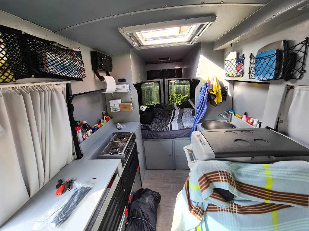

Ich war in der letzten zeit recht Aktiv an der Transe und kann mit etwas geschwollener Brust verkünden das Projekt Transe 2.0 abgeschlossen ist 8)
Alles drinn ,alles drann.
Lack bzw. hartwachsöl gefällt mir leider nicht sogut wie erhofft aber nunja man kann damit vorerst leben. Aber das ändere ich über Winter mit sicherheit nochmal.
In gut 14 tagen gehts dann 5-6 Wochen auf Reisen und dann wird sich zeigen ob T2.0 was taugt oder nicht :lol:
Diese Dachhimmelpappeecke an der Schiebetür muss ich leider zum sattler bringen, ich habs nicht geschafft es ansehlich zumachen, leider :cry:

Ich habe ganz vergessen hier unsere eindrücke vom ausbau 2.0 zu schildern lol
Also zuerst einmal es war wirklich der bis jetzt beste Urlaub den wir je mit einem Auto hatten, Fantastisch,bestes Wetter, nur eine Panne ansonsten alles super.
Unterwegs,glaub in Italien, musste ich den B2B lader kurz umklemmen, hatte die falsche ladelinie angeschlossen. Das waren unsere Elektro Probleme in 5,5 Wochen :D
Autark stehen geht bei sonnenschein solange wir wollen, bei Bedecktem Himmel und 30 C° 5 tage dann sind die akkus quasi leer, also auch alles völlig ok für uns.
Wir sind über die Schweiz nach Italien nach Monte Carlo/Nizza über Sarragossa nach Madrid nach Malaga und dann über Gibraltar nach Potugal. In Potugal waren wir dann 3 Wochen weil es so Schön war.
Schön an der Algarve entlang, immer mal wieder in kleinen Ortschaften gehalten und gebummelt, manchmal auch auch genächtigt.In Setubal haben wir unser Base Camp aufgeschlagen und sind von dort aus nach Lissabon,Porto usw...
Zurück sind wir wieder nach Spanien, San Sebastian - Frankreich - Saarland.
8200 km Mit dem Gespann und 1300km Mit dem Smart. Verbrauch Transit mit anhänger und Smart, voll geladen ca 5,5t im Schnitt 12Liter Diesel. Ich bin zufrieden,denke das ist ein guter wert.

Gefühlt 20 Vespas
Re: Die Transe ist da
#40

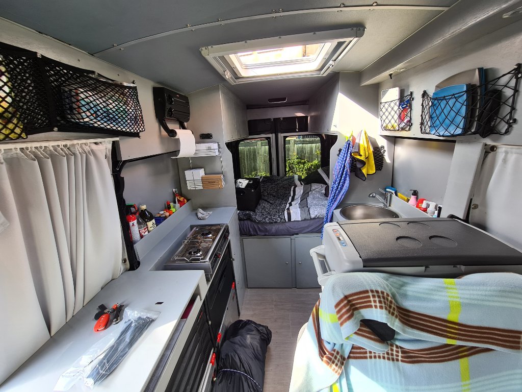

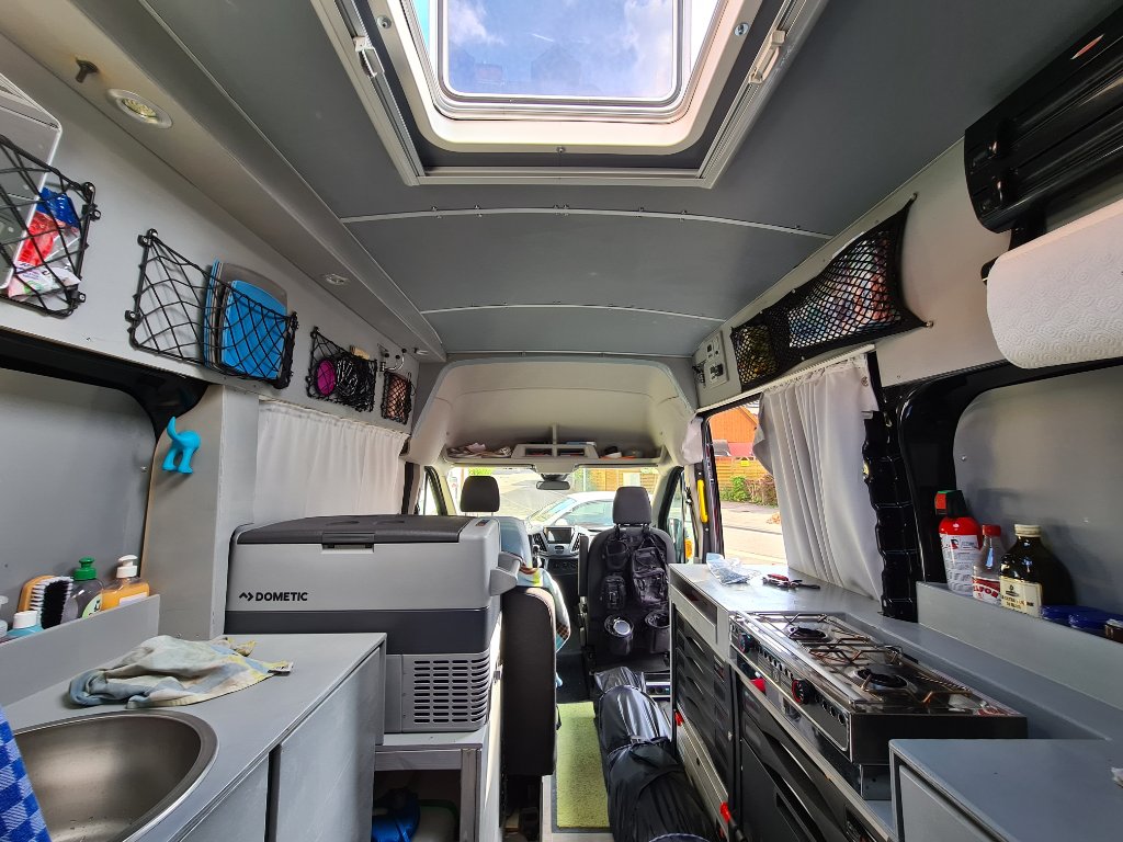

Ich frage mich, warum das Fahrerhausdach so verschwenderisch verkleidet ist. Die Seitenwände vorn gehen doch außen fast senkrecht bis zum Dach hoch. Innen ist die Verkleidung jedoch sehr schräg zur Wagenmitte hin gekippt. Ist dort unter der Verkleidung eventuell ein sehr starker Dachholm versteckt?
krankerfrank
Beiträge: 184
Registriert: 21 Dez 2013 12:05
#41
Beitrag von krankerfrank »
Moin.
Wenn du die Verkleidung ab der B Säule zur A Säule meinst ist das recht einfach zu erklären.
Das ist der Originale Dachhimmel mit den Originalen Seitenteilen weil das die Side und Windowbags drunter sind. Da wollte ich jetzt nicht unbedingt eine Holzvertäfelung davor schrauben lol

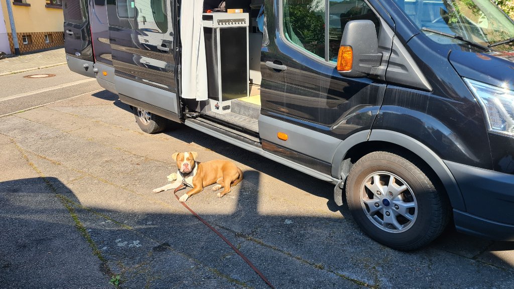

Noch bilder und fast vergessen, den kompletten unterboden samt achsen und allem gedampfstrahlt, Owatroliert ,gelackt und hohlraumversiegelt mit fluidfilm.
