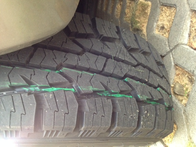

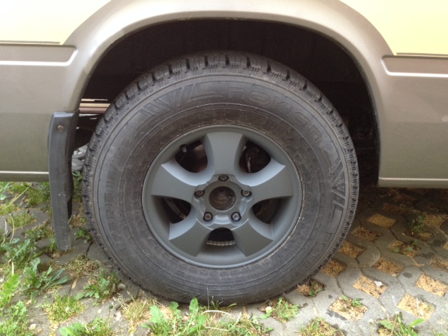

Many hat geschrieben:Kurzer Erfahrungsbericht zu
Nokian Rotiiva 235/75 R15 113
Nachdem ich die Reifen von einem TÜV'ler dann doch noch eingetragen bekommen habe (Problem ist die Tachoangleichung, wenn man keinen Tachograph hat oder wenigstens der Einbau entsprechend vorbereitet ist), konnte ich nun wieder Erwarten einige Erfahrungen im Schnee sammeln.
Bin insgesamt hoch zufrieden egal ob Schnee auf Matsch oder nasser Schnee oder trockener......
Einzig zu Glatteis kann ich (vielleicht zum Glück) nichts sagen.
Für mich war die Wahl ihn als Ganzjahresreifen einzusetzen richtig.
Habe so das Gefühl die Schneeketten fahre ich nur aus rechtlichen Gründen spazieren.
Ach ja mein Bussle hat 2725 Kg Leergewicht.
Vielleicht hilfts jemand
Grüsse
Markus
Habe die Reifen heute auch endlich aufgezogen, nachdem das pulvern fast 6 Wochen gedauert hat. :oops:
Erste Proberunde sehr zufriedenstellend, keine lauteren Fahrgeräusche als mit den Contis.
Eintragung steht jetzt noch an, aber nächste Woche werden erstmal noch die Dämpfer und Blattfedern erneuert.
Erfahrungsbericht folgt...!!!

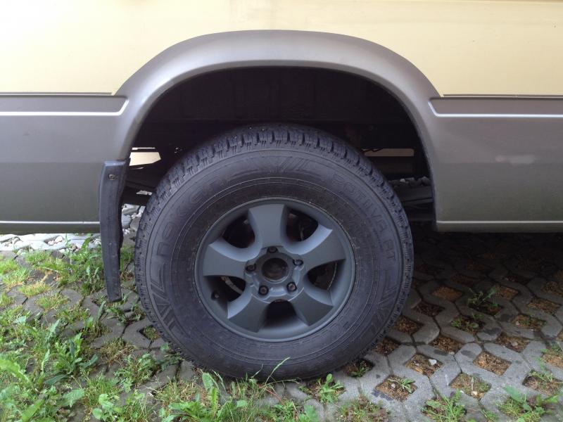

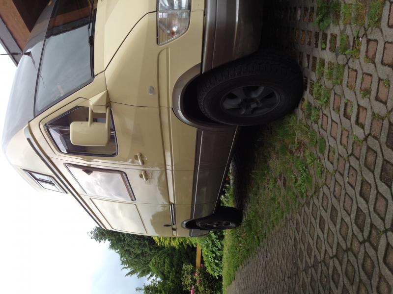

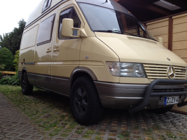

Ein paar Bilder wären nett!
Anbei unserer mit dem neuen Setup. VA +5 cm HA +9 cm
MfG André

Hallo André,
Sieht gut aus. Kansst du die teilen nennen? Ich habe deine Kommentare an caplan.de gelesen. Wie hast du es gemacht?
Diese?
http://www.blattfeder-shop.de/Blattfede ... -14mm-30mm
Und Bilstein Stossdämpfern? Welsche?
MfG kassoe
golfer81
Beiträge: 129
Re: Reifenwahl
#38
Beitrag von golfer81 »
Ja genau diese ist drin, hinten 3 lagig, auch von dem Shop.
Dämpfer sind Bilstein B4 Gasdruckdämpfer für 260€ über EBay, da mir die roten Koni zu teuer waren.
MfG André

Erstmal: schaut echt toll aus!!
Und dann:
golfer81 hat geschrieben:Ja genau diese ist drin, hinten 3 lagig, auch von dem Shop.
Hast du für alle 4 260 gezahlt oder nur für 2?
lg David
307d James Cook, Sprinter 313 Cdi 4x4 Bj 2003
golfer81
Beiträge: 129
Re: Reifenwahl
#40
Alle 4 für den Kurs, Koni wären über 900€ gewesen. Ich bin mit dem Setup voll zufrieden.
http://www.ebay.de/itm/4x-BILSTEIN-B4-S ... SwxH1UBanO
Hinterachse ist schon ganz schön hoch und hart jetzt, Bus ist aber auch noch leer, wenn er reisefertig dasteht wird es perfekt sein!

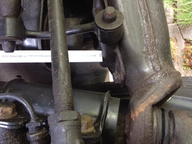

Es ist gut zu wissen, dass diese Blattfeder vorne passt. Wäre jetzt noch mal interessant einen direkten Fahrvergleich zu haben zu meinem Setup mit den Coilsprings um so Sachen wie Verschränkung etc. zu vergleichen. Könntest Du mal ein Foto machen von den Dreiecksquerlenkern vorne - würde gerne den Abstand von den Anschlagpuffern zum Querlenker sehen mit Zollstock dran...? Viele Grüße Jelto
::: custom camperworks made in germany :::
http://www.camperwerkstatt.ms
golfer81
Beiträge: 129
Re: Reifenwahl
#42
Das sind ca. 30 mm. Lässt sich schlecht knipsen!
Bei dir ist der Platz ja durch die Air Cells ausgefüllt, oder?
Vorn könnte er schon noch 20-30mm höher, aber das geht dann wohl nur noch mit Platten unter dem Motorträger?!
Fahrverhalten ist genial, man muss jetzt aufpassen das nix lose im Auto rumliegt wenn's ums Eck geht! :wink:
MfG André
