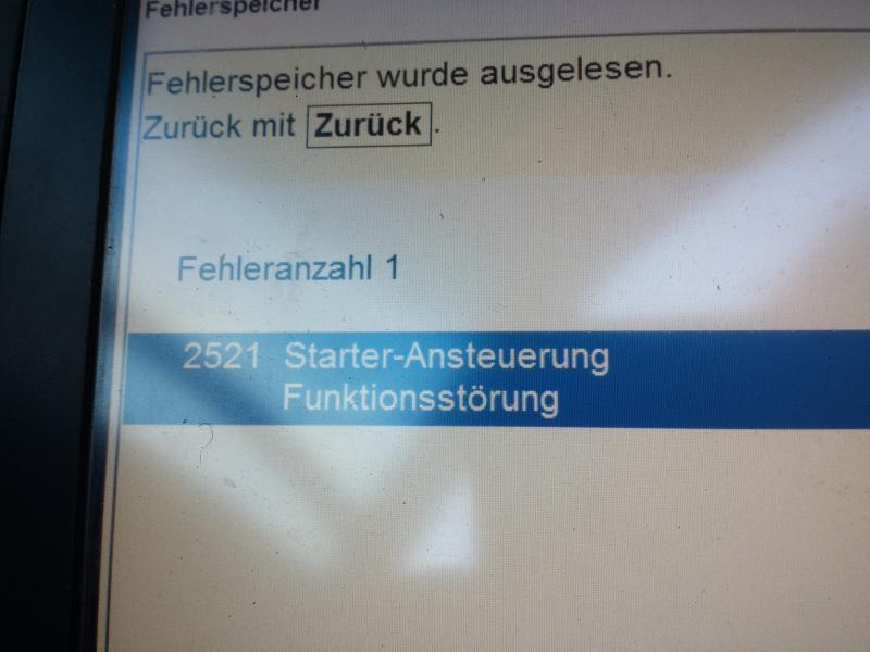

jetzt brauch ich auch mal wieder Hilfe, denn die Kiste macht mich zeitweise fertig.
Vor ca. 3 Jahren machte es einmal beim Anlassen nur "Klack" (wie bei zuwenig Batteriespannung). Schnell die Spannung kontrolliert - voll (wird üerb 150W Solarpanel geladen). Danach sprang die Kiste problemlos an. Seitdem war Ruhe. Letztes Jahr spendierte ich zwei neue Batterien (Fahrzeugbatterie Varta Silver Dynamic 100Ah, Fülldatum 3 Monate zuvor und eine neue 160Ah AGM für den Wohnbereich, beide werden von 150W Solar geladen). Das Anlasser Problem trat nie mehr aus, bis ich in Igoumenitsa von der Fähre starten wollte. Es machte nur "Klack" (Batterie voll!). Also schoben sie mich von der Fähre und die Kiste sprang beim Runterrollen gleich an. Das gleiche Problem gab es beim Stehen in der nassen Wiese und beim Starten auf der Rückfähre (nach 20xKlack sprang er dann doch an). Sonst kein Problem!
Zuhause entfernte ich alle Kabel, reinigte die Anschlüsse (die keine schwarzen Funkenstrecken zeigten), las den Fehlerspeicher aus (Fehler 2521 Starter-Ansteuerung Funktionsstörung, siehe Anhang) und zog die Schrauben aller Anschlüsse zum Anlasser und der Masse nach. Das Problem trat seit der Fähre nie mehr auf, bis vorgestern als es stark regnete, machte es 4xKlack bevor er ansprang.
Könnte mir bitte jemand helfen, wie ich dem Problem auf die Spur komme, oder soll ich einfach den Anlasser und das Relais erneuern lassen?

Ich hätte da den Magnetschalter vermutet, daß dessen Kontaktflächen vielleicht verzundert sind.

Hallo Micha, Roland hat mich gerade auf dein Problem aufmerksam gemacht, er und ich hatten ein Ähnliches, welche Kabel hast du geprüft, bzw. gereinigt und angezogen ?
Schau Dir unbedingt die Befestigungsstelle vom Kabelsatz an, der vom Anlasser zur Lichtmaschine und dann zu den Batterien führt !
Bei uns beiden war das Kabel direkt vom Anlasser wegführend total marode und verkokst und wurde in Folge auch "brennend heiß" ! Tritt derzeit bei vielen NCV3 mit unserem Baujahr auf !
Roland hat den Kabelsatz selbst erneuert (ca. 65 € ET-Preis beim Freundlichen), bei mir wurde das marode verkorkste Kabel abgeschnitten und ein neuer Schuh aufgelötet, funzt alles wieder !

@Lars72 Danke, das war der erste Verdacht, da es jedoch nur bei Nässe auftritt!?!?
Hallo Hans (und Roland)
sieh mal einer an, da wird mir einiges klarer, da haben sie uns mal wieder die Probesprinter verschachert und gewartet, was alles passiert
Mein Schrauberfreund (ich hab von Autos keine Ahnung), nahm alle Kabel auseinander, bzw. die Enden. Jedes sah blitzblank aus, keine Funkenschläge, etc. Das Kupferkabel hatte etwas Grünspan aber die Kontakte waren sauber. Das Massekabel von der Batterie(neu) wurde am Chassis noch etwas nachgezogen.
@Roland: Hast Du noch die Bezeichnung des Kabels, damit wir explizit dieses genau anschauen?
Ich gebe Deine Antwort mal weiter und melde mich dann wieder (auch telefonisch), wenn ich etwas weiter gekommen bin.
