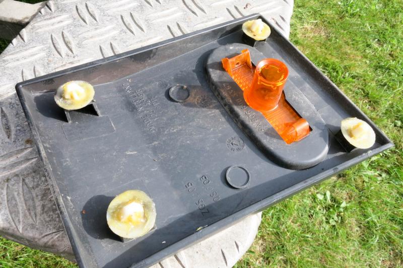

ich habe die Kunsttoffteile nicht "abgedichtet" oder geklebt.
Ich habe die Stopfen alle neu gekauft, und wie Peter (Traumsprinter) schon geschrieben hat, sind die neuen anders (besser dichtend) aufgebaut.
Ich habe die Stopfen dick mit Mike Sanders eingestrichen und so wieder montiert.
Zum einen dichtet das Fett an der Stelle und zum andern: sollte der Lack durch die Stopfen beschädigt werden, verhindert das Fett eine Rostbildung.
Bei der Schiebetür habe ich im Winter mal nachgeschaut: dort ist innen noch alles trocken. Hoffentlich auch bei all den andern Stopfen

Ich habe jetzt auch alle getauscht und mit Dekaseal eingeschmiert ordentlich.
Mir ist aufgefallen, dass die neuen Stopfen besser im Blech als im Kunststoff halten. Sprich wenn man jetzt die Leisten entfernt geht es 1. leichter und 2. bleiben die Klipse im Blech stecken. Das scheint mir schon mal eine Verbesserung.
Es gibt ja noch so Langlöcher, welche werkseitig mit so einem kreisrunden Klebeteil, welches mitlackiert wird, abgeklebt sind. Die haben sich bei mir teilweise gelöst, so habe ich die alle entfernt und die Löcher mit einem Spezialklebeband von 3M überklebt.
Hoffe jetzt ist das alles dicht so.

Ich habe ganz bewusst die Originalen von VW gekauft ( die gleichen gibt es von MB), weil mir wichtig war, das die Stopfen die Bohrungen im Blech auch wirklich - dicht - verschließen.
Pro Seite werden tatsächlich 50 Stück gebraucht.
Die Schutzleisten bekommen - zwei Mann !!!!- leicht nur von Aussen, ab,
wenn, so vorhanden zuerst die Schrauben entfernt werden und dann mit Holzkeilen
(aus einem alten( Bett-) Lattenrost gefertigt ) unter die Leisten geschoben diese angehoben /abgehoben werden.
Wenn die Schutzleisten weg sind, die alten, beschädigte Stopfen entfernen und die zwei bis vier schlecht abgeklebten ca. 30 mm Bohrungen mit einer haltbaren Folie überkleben.
Durch diese Bohrungen kam das Wasser in meinen Kasten
Vor dem montieren der Schutzleisten die Stopfen mit Spülmittel pur einpinseln dann flutscht das montieren super schnell.

Hallo crafter 277,
mit Spülmittel???
Da hast du den Rost ja gleich vorprogrammiert!
Do hättest ein Wachs - Fett - Gemisch nehmen sollen!
Groß Peter v. T.
mit Spülmittel???
Groß Peter v. T.
Re: Isolierung der Holme und Stege
Oder gleich Dekaseal vor dem anbringen auf die Stopfenteller auftragen. Bei mir seit dem alles dicht.
