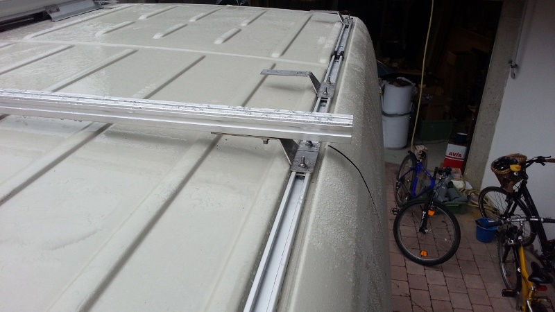

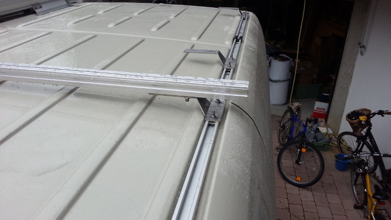

Da ich die Fiamma F65S Markise montiert habe konnte ich keinen "normalen" DAchträger montieren.
Ich habe mir speuielle Konsolen für die C-Schiene aus Edelstahl anfertigen lassen. Auf disen werden nun die Aluprofile geschraubt und dann kommt im Vorderen Bereich
2 Solarmodule drauf. Auf dem Hinteren Teil kommt eine SAT Anlage und eine DAchbox bei Bedarf drauf.

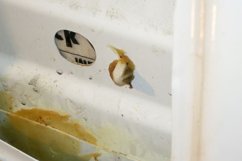

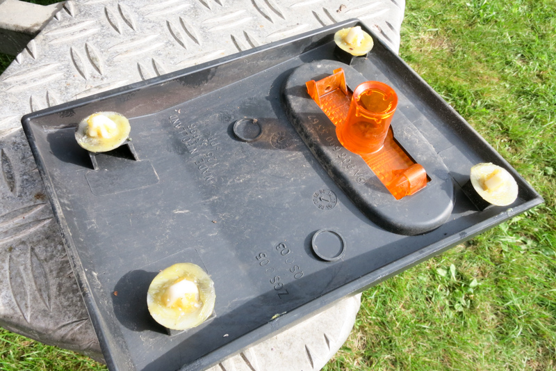

wo.wo hat geschrieben:... Ich habe die Clipse von den Zierleisten von innen her punktuell von Hand mit Pinsel mit Mike Sanders gemacht. Dies Stellen waren früher immer ein der ersten wo die Rostbrühe runterlief, da dort in die lackierten löcher die Kunststoffclipse gedrückt worden sind. Dabei ist if der Lack an der Kante abgegangen und dann gerostet...
Mal zur bildlichen Unterstützung:

An der Baustelle bin ich auch gerade. Habt ihr die Öffnungen der Seitenwände nach außen offen gelassen und Armaflex davor geklebt oder im Zweifelsfall immer ganz offen gelassen ohne Dämmung? Bei Achi hieß es ja, die untersten 20 cm frei gelassen.
Ich sehe bei meinem deuliche Spuren, wie das Wasser bisher reingelaufen ist und auf der horizontalen Falz darunter die Korrosion gestartet hat - dies soll ein Ende haben. Die Kunstoffclipse mache ich alle raus und setze sie mit Fettband wieder ein. Nur ob die Öffnungen wirklich einen Sinn haben (Entlüftung?) ist mir noch nicht ganz schlüssig, werde wahrscheinlich Hohlraumstopfen reinsetzen. Hat der Sprinter im Heckbereich Entlüftungsklappen, die offen bleiben müssen? Kenne das von den PKWs.
Grüße Michael

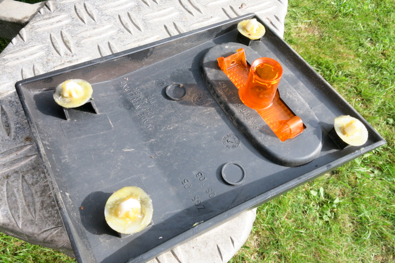

offen lassen würde ich die Öffnungen auf keinem Fall. Auch Armaflex von innen ist sicher keine gute Lösung.
Zuerst habe ich versucht, Karosseriestopfen für die Öffnungen zu bekommen. Die Löcher sind aber 20 x 24 mm - dafür habe ich keine Stopfen gefunden.
In einem anderen Beitrag http://www.sprinter-forum.de/viewtopic. ... er#p163189 hat aikay mich auf die Idee mit dem Fensterbauer gebracht.
Am Freitag habe ich mir so ein Band besorgt. Klebt wirklich gut - ob es dicht ist wird sich noch herausstellen. Ich lass es jetzt mal ein paar Wochen dran und bevor ich alles von innen verbaue mache ich noch einen Test mit dem Gartenschlauch ....
Die Clips habe ich vor dem Einbau dick mit Mike Sanders bestrichen. Das hält zum einen den Rost fern und zum anderen dichtet es das Loch noch zusätzlich ab.
Bestrichene Clips
Bestrichene Clips
Ansicht von Innen
Ansicht von Innen
Wenn du Karosseriestopfen mit der speziellen Größe findest - bitte hier posten. Da hätte ich auf jeden Fall bein besseres Gefühl wie bei dem Klebband.

die Löcher die abgedeckt sind, habe ich entrostet, zwei mal grundiert, und zwei mal lackiert, nach dem Aushärten habe ich die von innen und außen mit normalen Panzerband überklebt. Dieses ,und den Lack drumherum leicht angeraut, und zwei mal lackiert.
An meinem VW - LT 1 hat das 24 Jahre ohne Rost überlebt. Ein Loch habe ich so im Radkasten seitlich abgedichtet, auch das hat gehalten.
Peter vom Traumsprinter
