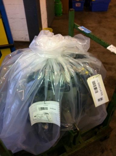

am 19.12.2012 kam mein Weihnachtsgeschenk von Daimler... bezahlen muß ich das TOP Produkt nur selber :twisted: :twisted:

hübsch verpackt ist es ja, aber ich denke das du dir zum Feste etwas anderes gewünscht hast. :cry: :cry: :cry:
Hoffentlich geht der Einbau wenigstens reibungslos über die Bühne.
