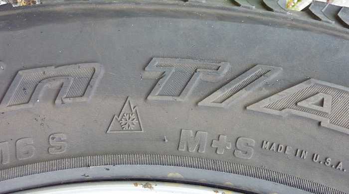

der Reifen hat das Schneeflocken-Symbol und ist demzufolge als Winterreifen zugelassen.
Im Übrigen bin ich mit dem Reifen und seinen Fahreigenschaften noch nunmehr kapp 20.000 km sehr zufrieden; natürlich kann ich keine robusten Messwerte ins Feld führen. Sicherlich, das Abrollgeräusch ist etwas lauter als beim Serienreifen, aber dafür bekommt man eine sehr gute Traktion abseite der Asphalt-/Betonstrassen. Zum Betrieb im Schnee / auf Eis kann ich keine Aussagen machen, da mein Fz zu diesem Zeitpunkt immer Winterschlaf hält :wink:
So sieht's auf meinem BFG A/T 245/75/16 aus:

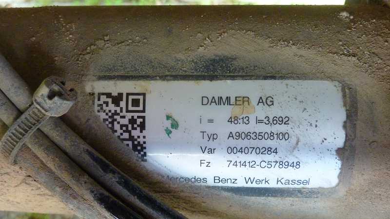

      hab mich natürich gleich unter's Fz geworfen und auf der HA die Untersetzung i=1,36 (MB-Code AR1) abgelesen (siehe Foto). Da müße ich mit meinen 245/75/16 nach einem Halt am Berg eigentlich festkleben :( .
      Kann das aber nicht feststellen :) . Ich hab allerdings Automatik und einen 319er. Und wenns ganz dick kommt, nehme ich die Untersetzung (i=1,42) im Zusammenhang mit dem Allrad dazu! Dann bin ich bei i=5,25 :) :) !

      jetzt hast du dir extra die mühe gemacht. hier geht es doch um schaltgetriebe i.v. mit einer trockenkupplung. die haben ganz andere ausgangsdrehzahlen und andere übersetzungen.
      bei einem wandler beibst du nie kleben, der bekommt ja erst den vollen kraftschluss nach dem anfahren und arbeitet verschleißfrei
      @ aikay: Dass ich nie "kleben" bleibe, ist schon klar ... :)
      Ich habe aber nicht gewußt, dass Fz mit Automatik (z.B. 5-Gang-Wandler oder G7) offensichtl. werkseitig eine andere (längere) Untersetzung haben als Schalter. Danke für den Hinweis!
