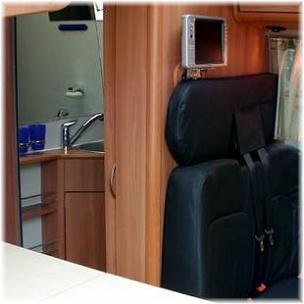

@ Rookie
Hallo Andy, bitte sag mir doch mal was das für runde Aluprofile an den Ecken Deiner Möbel sind
Hans
Moderator
Moderator
Beiträge: 6318
Re: Erstklässler
#43
Beitrag von Hans »
Thomas, wenn Du die runden Kanten meinst, das sind bei meinem Ausbauer mattsilberlackierte Holzprofile, sieht gut aus, ich habe an diesen Stellen z.B. dunkel abgesetzte Massivholzprofile !
Vielleicht gibt es die aber auch aus Alu, wird Rookie schon noch mitteilen !
Roockie
Beiträge: 42
Registriert: 13 Dez 2011 19:32
Re: Erstklässler
#44
Beitrag von Roockie »
Moin Gemeinde,
die Ausbauprofile sind aus Alu und von Reimo.
Es gibt 2 verschiedene, beidseitig offen, für Eckverbindungen
und einseitig offen/geschlossen, zB. beim Hängeschrank.
Die Profile sind für 16mm Platten. Es gibt sie in verschiedenen Längen.
Gruß Andy
