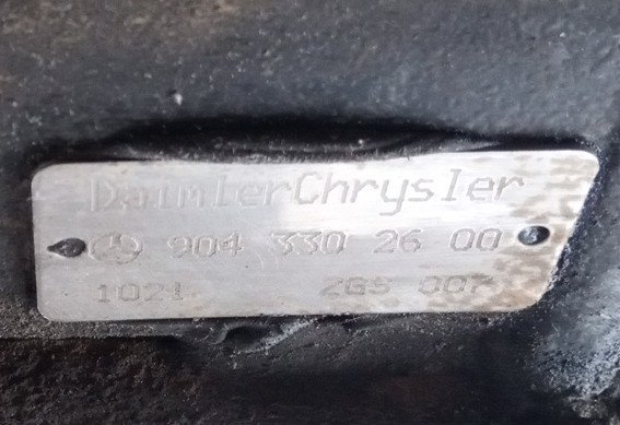

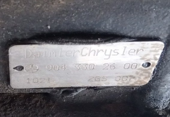

Ps.: Die Nummer der Vorderachse (zumindest beim 2x4) findest du auf einem Schild, angebracht am Fahrschemel in Höhe des Bremssattel auf der Fahrerseite. Bei mir kann ich es gut sehen, wenn ich durch die Felgenlöcher schaue. Ansonsten Rad voll nach rechts einschlagen.

Beitrag von joethesprinter »
Super Tipp mit dem Blick durch die Felge. 👍
Aber die Nummern sehen ja wieder ganz anders aus, als die oben genannten. 😵
Ausfederlänge ist etwa 340mm. Da scheint die Vorspur tatsächlich etwas zu stark zu sein. Aber ob das schon alles ist...
