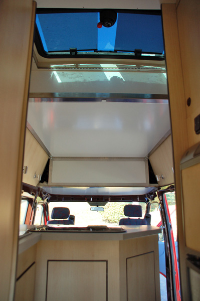

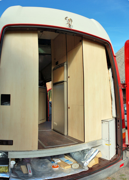

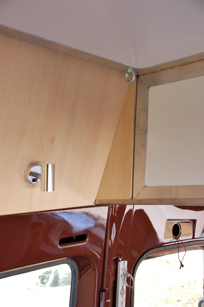

die beiden Ecken rechts und links der weißen Verkleidung über dem Fahrerhaus haben wir Gestern verkleidet (siehe nächstes Bild)

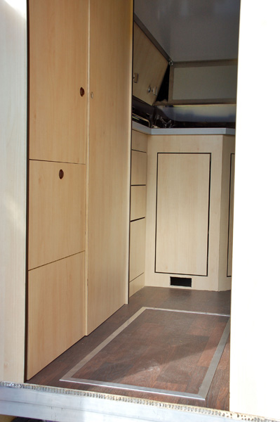

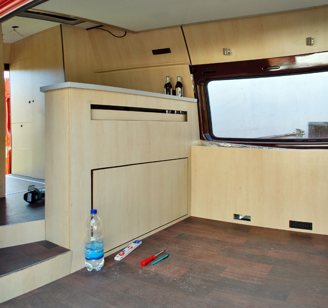

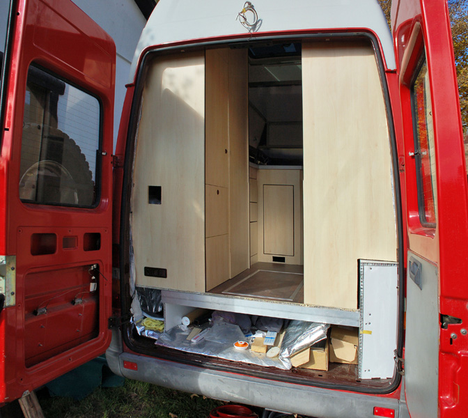

das obere "Loch" auf der linken seite wir die Befüllöffnung der Frischwassertanks
die weiße Kiste, die rechts unten aus dem rechten Schrank ragt ist der Gaskasten (die Flaschen werden durch die untere Öffnung des Schranks eingestellt)
unter dem "Podest" ist (schwer verkennbar) noch Baustelle, hier haben wir über die gesamte Breite und eine Länge von ca. 120cm eine Schublade für Campingmöbel etc. die "nur noch" eingebaut werden muß

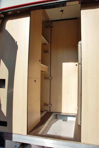

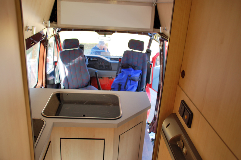

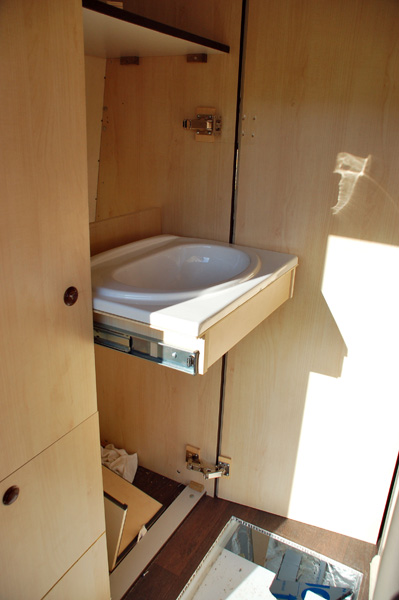

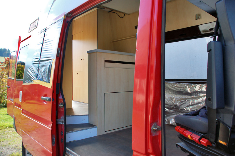

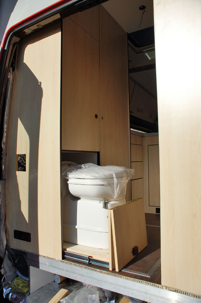

hier fehlt noch die Duschwanne
die vordere, linke Schranktüre schließt beim Öffnen (90 Grad) nach vorn hin ab und es entsteht der &quot;Duschraum&quot;<br />durch spezielle Scharniere kann man die Tür aber bis 135 Grad öffnen, so dass man sie auch zum Fahrzeuginneren hin öffnen kann
die vordere, linke Schranktüre schließt beim Öffnen (90 Grad) nach vorn hin ab und es entsteht der "Duschraum"
in den so entstandenen Duschraum kann auch das WC gezogen werden

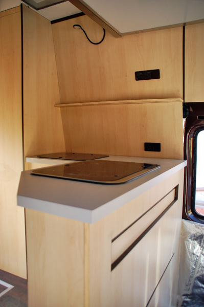

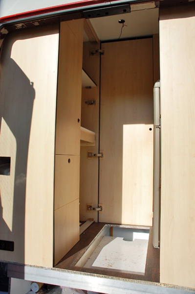

auch ein Waschbecken ist vorhanden und kann ebenfalls aus dem Schrank gezogen werden

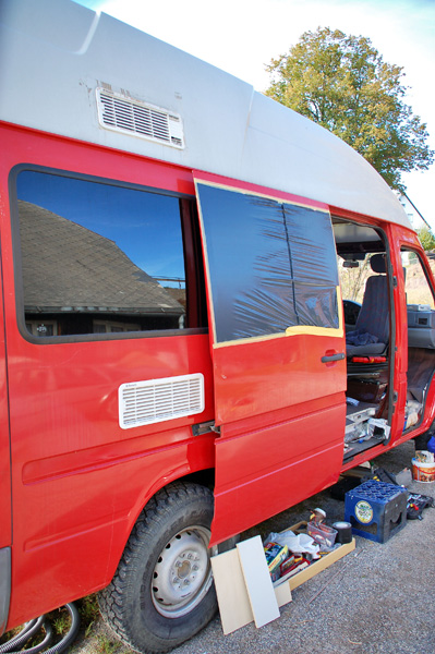

hier mal die beiden Lüftungsöffnungen für den Kühlschrank

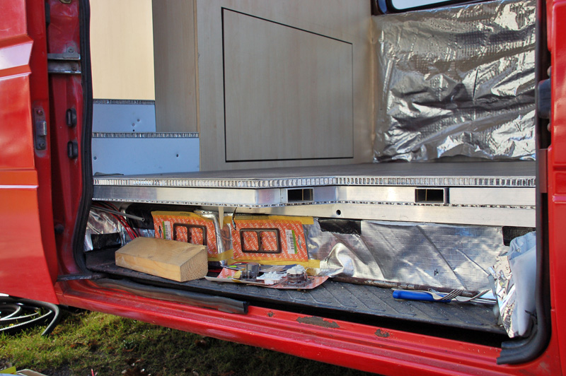

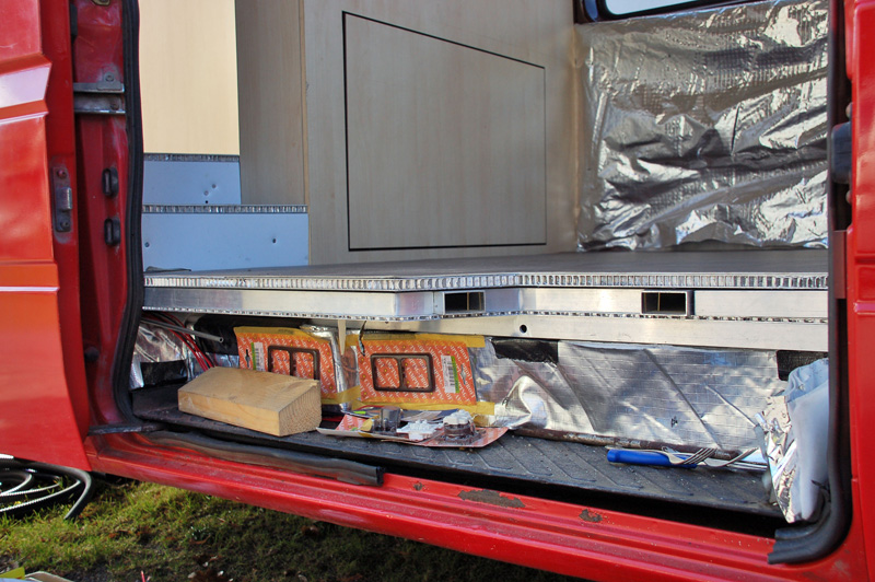

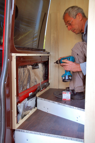

der Einstieg bei der Schiebetür ist noch nicht verkleidet<br />hier kommen noch Schalter und Anschlüsse hin (Gassteckdose, 12V und 230V Steckdose, Sat-Anschluß, Lautsprecher-Anschluß,Lichtschalter und Trittstufen-Schalter)<br />man kann auch gut die Sandwich-Bauweise des Fußbodens erkennen, der wie bereits beschrieben aus einem Unterboden (Alucore darunter 4cm Isolierung), einem mit Heißluft beheizbaren Zwischenboden und einem Oberboden (Alucore mit PVC-Bodenbelag) besteht

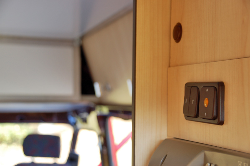

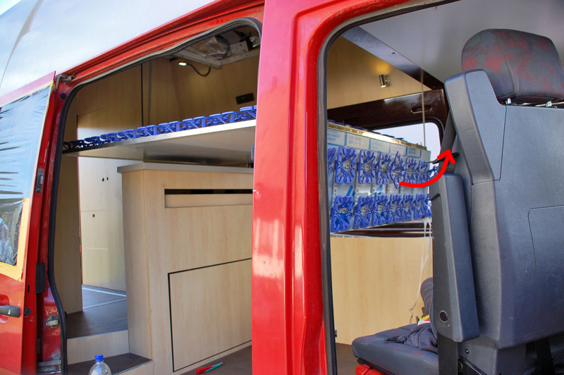

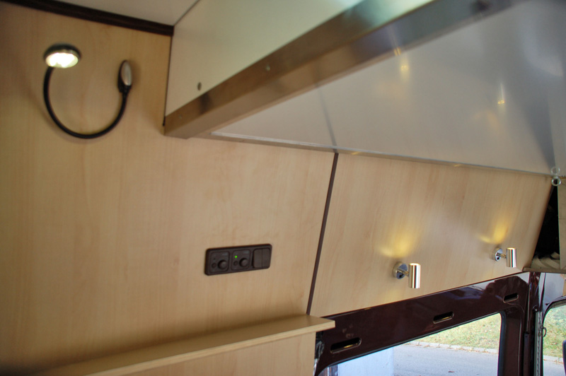

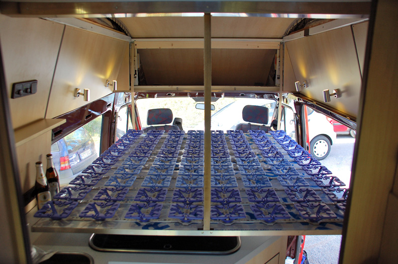

das Bett ist mit Gurten und drei Rollomotoren über ein Jalousiebedienelement (siehe nächstes Bild) zusammen mit einem Spannungswandler elektrisch absenkbar<br />somit entsteht eine Menge &quot;Luft&quot; über dem Bett<br />die Matratzenunterlage besteht aus Froli-Star Federelementen
somit entsteht eine Menge "Luft" über dem Bett
das vordere Teil ist nach oben schwenkbar und wird (wenn alles mal fertig ist) von zwei verstellbaren Gurten in der Waagerechten gehalten

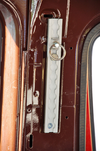

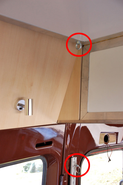

die Befestigungsvorrichtung in der B-Säule ist an den Gurtbefestigungspunkten verschraubt<br />das Schienensystem erlaubt das Verstellen der Befestigungspunkte und somit das &quot;Geraderichten&quot; des Betts auch in einem schräg geparkten Fahrzeug
das Schienensystem erlaubt das Verstellen der Befestigungspunkte und somit das "Geraderichten" des Betts auch in einem schräg geparkten Fahrzeug
da das Bett nicht an den Rollomotoren hängen soll, werden spezielle Gurte angefertigt, die an jedem Ende mit einem Karabiner versehen sind und in der &quot;Schlafposition&quot; die Befetigungsöse der Bettkontruktion mit der verschiebbaren Öse in der Halteschiene verbinden
da das Bett nicht an den Rollomotoren hängen soll, werden spezielle Gurte angefertigt, die an jedem Ende mit einem Karabiner versehen sind und in der "Schlafposition" die Befetigungsöse der Bettkontruktion mit der verschiebbaren Öse in der Halteschiene verbinden

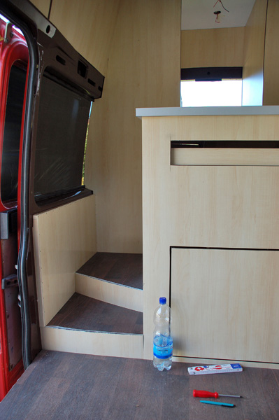

unser gestriges Werk: Blenden der Stufen, Wandverblendung links daneben, die angesprochenen Blenden über dem Fahrerhaus und die Kiste gegenüber der Schiebetür (in der später der Tisch und Ähnliches verschwinden soll)<br />alles zusammen: 9 Stunden!!!

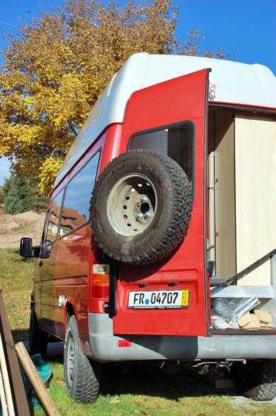

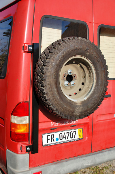

der auf Maß gefertigte Reserveradhalter, da das Rad durch den größeren Durchmesser nicht mehr in die Reserveradmulde unter dem Auto passt (die ich sowieso für den Abwassertank brauche)
