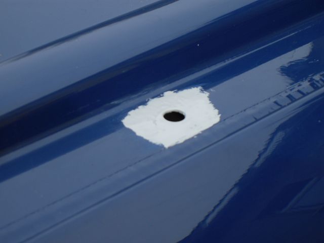

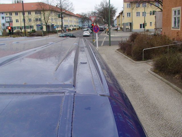

Noch eine dringende Frage an die Lack Spezialisten
Wie auf dem Bild zu sehen, haben die Plaste Pinorgsel oben auf dem Dach einen runden flachen Kopf.
Wenn ich nun, laut MB, die Pinorgsel von innen nach außen durchdrücken soll, was kann ich ``vorher`` machen das der Lack nicht großflächig abplatzt??
Wäre es eine Idee oder Lösung, vorher um den Kopf mit einem scharfen Cuttermesser eine Art Bruchkante zu schneiden?
Oder hab ihr eine andere / bessere Idee ?? :roll:
Vielen Dank - Holger
Re: C Schiene Montage Anbau Fragen
#35
Beitrag von Gelöschter User »
@ all
Ich hab mich getraut und es ist gutgegangen. :) Einfach mit dem Cuttermesser vorsichtig rumschneiden, dann bleibt der Lack heile. Aber mit rausdrücken ist nicht, man muß den Plaste Pinorgstel rausbrechen. Danch ein wenig anschleifen und mit Primer gegen Rost einstreichen.

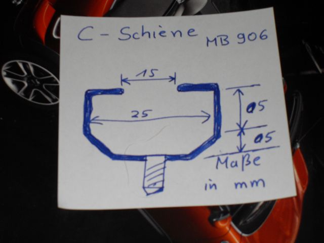

Das was ich suche sind so genannte ``Nutensteine``. Finde aber nichts in Verbindung mit Sprinter und C-Schiene. :( Stelle mal eine Skizze mit den Maßen ein. Wäre da für jede Hilfe sehr dankbar!

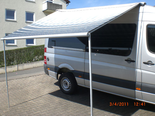

So Thomas und Holger, Roland hat eine Markise in der C-Schiene so montiert, wie ich es Euch schon geraten habe. Alu-Profil genommen, Alu-Kederleiste mit Hohlnieten draufgeknipst, Profil in C-Schiene eingeschoben, Omnistore Thule-Leichtbau-Markise mit nur 9,5 kg in die Kederschiene rein, hält bombenfest und ist absolut dicht ! :D
Übrigens verkauft er diese fast nagelneue Markise "Thule-Omnistore" gerade bei Ebay, da er immer alleine unterwegs ist und man einen Helfer beim ausziehen (keine Kurbel) und abspannen benötigt, kostet dafür neu auch nur 250 Euronen ist superleicht und windschnittig anliegend ! :wink:
@ Thomas, mit einem Sonnensegel kommste nicht viel billiger !
@ Holger, wäre doch auch was für Dich vom Preisrahmen her !
Beschreibung der Markise:
Die neue THULE OMNISTOR Caravan style ist eine äußerst benutzerfreundliche, leichte Markise zu einem attraktiven Preis. Die Markise wurde speziell für Wohnwagen und kleinere Fahrzeuge entwickelt. Sie wird manuell ein- und ausgerollt, Stützfüße und Spannarme werden mit dem Quick-Lock-System arretiert. Sie sind perfekt in der Rollachse untergebracht und leicht bedienbar. Die Frontleiste und Rollachse ist rund, dadurch lässt sich das Tuch gleichmäßig rollen. Diese Markise ist in einer stabilen PVC-Hülle mit Reißverschluss untergebracht, die in die Caravanschiene eingezogen wird. > Auszug 230 cm - Länge 300 cm, Gewicht 9,5 kg - Farbe grau/ weiß - Materialangabe: 95% Polyvinylchlorid + 5% Polyester

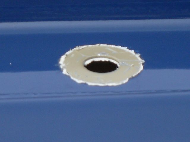

Zwischenstand:

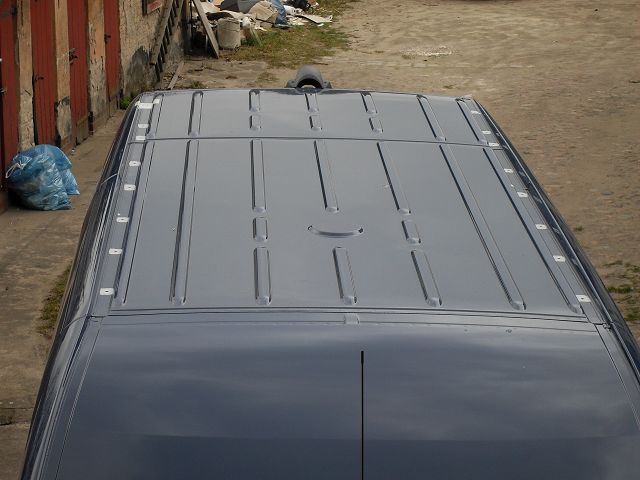

Habe jetzt alle 16 Pinogsel entfernt und mit Rostschutzfarbe behandelt. Danach wird noch mit original Lack nachbehandelt.
Übrigens, von meinem Lack ( Vandablau 5957 ) gibt es bei MB keine Lackstifte oder ähnliches. Mußte ich mir bei Kfzteile24 holen. Die haben eine Tabelle für alle Fahrzeughersteller.
Gruß Holger

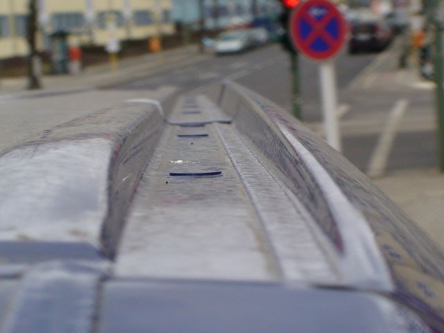

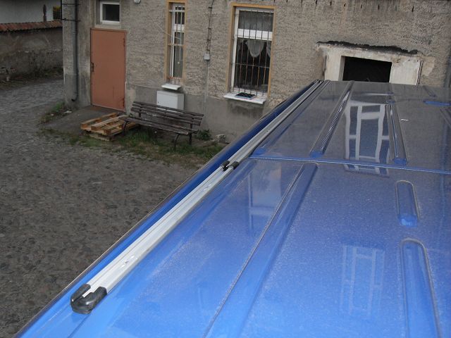

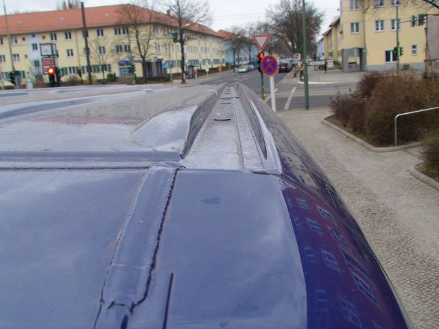

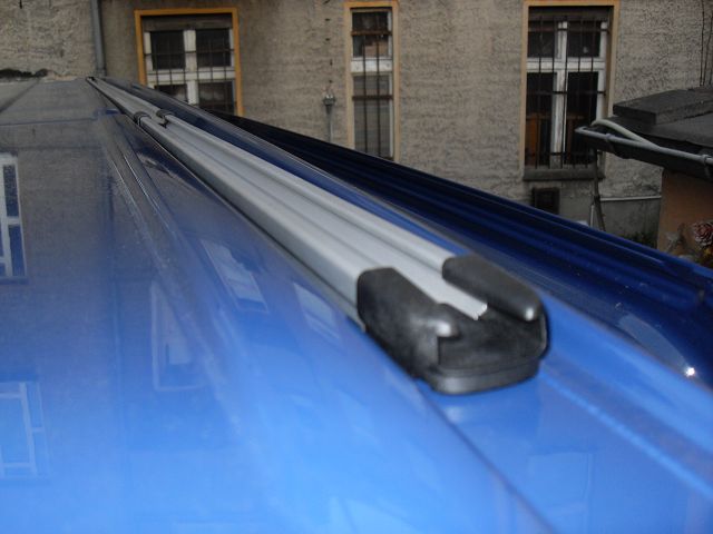

So, es ist geschafft, die nachträglichen C Schienen sind verbaut.
Ich danke allen die mir geholfen haben und für das Interesse. :D :D
Sintra_Man :wink:

Na denn Ihr beiden C-Schienen-Spezis, mal auf zu weiteren Taten, das Treffen naht und die Sonne wird brennen, habe Euch heute Fotos geschossen von einem Alu-Profil mit Keder für die C-Schiene mit passender "Oris-Befestigung" für Lau, da könnt Ihr dann entweder Sonnensegel o. Markise befestigen, ohne dass Tuch oder Markisenarme an der Dachwölbung aufsitzen ! :wink:
Muß die Bildchen aber erst übertragen und hochladen, so lange habt Ihr erst mal Pause und könnt ein Bierchen genießen ! :D
