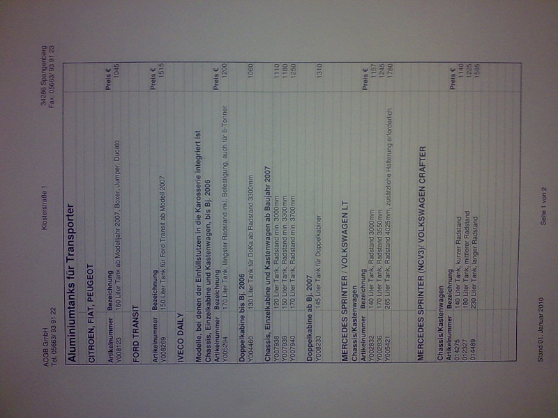

Ich habe eine komplette Liste, weiß aber nicht wie man die ins Forum setzt. Sagt immer pdf ist nicht erlaubt.

Hi, hier die Listen. Mitten Handy gemacht. Eine Übereinstimmungserklärung für den TÜV ist dabei.

Danke für die Listen.
Die hauen preislich aber auch ganz schön rein...
