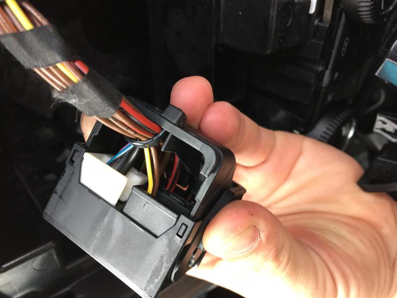

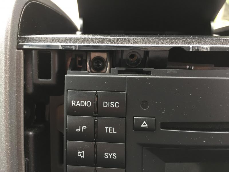

Aux Anschluss bzw. Bluetooth Verbindung nachrüsten.
Besteht die Möglichkeit das alles ohne Löten zu lösen?
Hat da jemand schon gemacht?
Meine Angaben:
W906, Bj. 2012, Audio 20 cd
Im Anhang 2 Bilder von dem
kabelbaum der in das Radio führt!
Kann mir jemand helfen?
Danke

Hallo Kutschi,
beim :D gekauft und selber eingebaut.
An deinen Bildern sehe ich, dass du das Radio schon raus hast: du brauchst das Kabel nur am Radio anzustecken und dir einen Platz für den AUX-Stecker suchen, ein Loch bohren und den Stecker rein.
Die Halterung/Befestigung des Steckers im gebohrten Loch ist allerdings etwas tricki.
Du must mit einem Stufenbohrer ein Loch bohren (18er oder so) und dann den Stecker dort einklemmen.
Bei mir hielt der Stecker nicht besonders gut. Möglicherweise habe ich einen Tick zu groß gebohrt.
Du kannst den Stecker aber auch einfach nur irgendwie hinlegen.
Das Ganze ist aus meiner Sicht völlig unproblematisch.

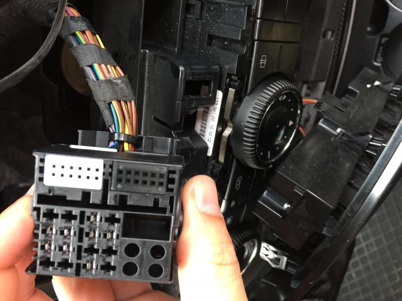

Beitrag von Kutschi »
Danke für deine schnelle Antwort, der Stecker der bei mir im Radio drin ist, lässt aber kein Platz für einen anderen Stecker. Bekomme ich beim
Freundlichen einen komplett neuen Stecker? Kann also den bisherigen irgendwo hinter dem Radio weglegen.

Hallo Kutschi,
bei mir war in dem Stecker, der hinten am Radio angesteckt wird, ein Steckplatz für das zusätzliche Kabel da.
Wenn der bei dir nicht da ist, liegt das vermutlich an deinem Radio: bei meinem Sprinter ist das Sound 50 verbaut.
Ob es für dein Radio einen anderen Stecker gibt oder ob dein Sound 20 überhaupt für den AUX-Eingang geeignet ist, kann ich dir leider nicht sagen.
Vielleicht meldet sich noch jemand der sich mit den verschiedenen Radio-Modellen besser auskennt - oder du gehst mal zum :D, manchmal können die ja auch helfen :wink:

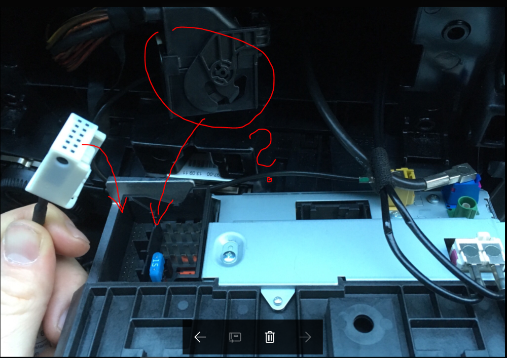

ich bräuchte mal eure Hilfe. Gern möchte ich bei mir auch ein AUX Kabel verlegen. Habe mir das Kabel beim :) besorgt und komme nicht weiter.
Anbei ein Bild: Oben der Gesamtstecker vom Fzg. Links der weiße soll da nun wo genau ran? Passt zwar vom Stecker her, aber dann bekomme ich den vom Fzg. kommenden Stecker nicht mehr verbaut???
Beste Grüße
