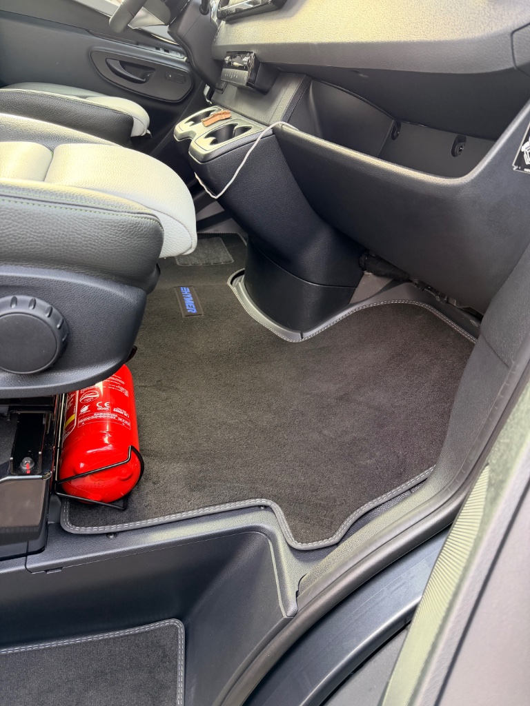

Ich habe den Gloria FB 3 Easy und würde ihn gerne hinten an der Sitzkonsole vom Fahrersitz befestigen.

Servus,
Mir war er vorne lieber aus Platzgründen, aber hinten geht genauso.
