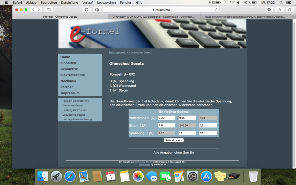

Übereifrig (hätte eigentlich was anderes zu tun und es ist affenheiss) hab ich mir mal deine links angeklickt und die Werte eingetragen.
bei den link zum Thema Widerstand hab ich zwei Ausgangswerte-Werte angenommen.
10 m Kabellänge und 12 m Kabellänge (also jeweils 5 oder 6 m einfache Wegstrecke)
bei beiden Ausgangswerten hab ich dann noch zwei Varianten beim Kabelquerschnitt gewählt: 4 und 6 mm2 (soll im Quadrat heissen).
Die Endwerte variieren wirklich minimalst (zumindestens bei der 2ten Stelle hintern Komma und mehr wird ja eh nicht angezeigt)
bei 10 m: 0,04 Ohm (4) zu 0,03 Ohm (6)
bei 12 m: 0,05 Ohm (4) zu 0,04 Ohm (6)
Dann hab ich den zweiten Link probiert und folgendes rausbekommen:
in der ersten Spalte hab ich den maximalen Widerstand (12m Länge und 4mm2) eingetragen, ebenso den maximalen Strom des Moduls (Imp),
in der zweiten Spalte wieder den max. Widerstand und unten die Spannung von 12 v,
in der dritten Spalte wieder den maximalen Strom des Moduls und die Spannung 12 V.
Jetzt weiss ich auch wieder warum ich damals nicht E-technik studiert habe :lol:
Aber jetzt mal wirklich laienhaft gefragt:
- was sagt mir der Sch.... in den grauen Feldern und welche Schlussfolgerungen sind daraus zu ziehen??? :roll:
- was bedeutet ein Verlust wie von Dir beschrieben in der Realität?
Ist das wirklich spürbar oder nur eine durch Formel zumindest quantifizierbare Grösse ohne Auswirkung auf den Alltagsbetrieb, die Sonne schein ja auch nicht immer gleich.

OM18 hat geschrieben: 01 Aug 2018 17:38in der ersten Spalte hab ich den maximalen Widerstand (12m Länge und 4mm2) eingetragen, ebenso den maximalen Strom des Moduls (Imp),
Wozu? Du musst nicht immer alles ausfüllen, auch wenn ein leeres Feld dies suggerieren könnte. Erste Spalte hätte gereicht. Du hast den Leitungswiderstand, einen angenommenen Modulstrom, und willst den Spannungsverlust wissen. Anschließend erhältst du bei einer Kopfrechnung mit dem Produkt aus Spannungsverlust und dem angenommenem Modulstrom die Verlustleistung auf der Leitung.
OM18 hat geschrieben: 01 Aug 2018 17:38Aber jetzt mal wirklich laienhaft gefragt:
Der Verlust im MPP-Regler liegt bei weit über 3%. Sehr gute Schaltnetzteile (der MPP-Regler ist nix anderes) erreichen bei Nennleistung auch nur 3%, fallen bei Teillast aber ein ganzes Stück ab. Damit hast du einen Vergleich.
OM18 hat geschrieben: 01 Aug 2018 17:38Ist das wirklich spürbar oder nur eine durch Formel zumindest quantifizierbare Grösse ohne Auswirkung auf den Alltagsbetrieb, die Sonne schein ja auch nicht immer gleich.
Du hast zum Beispiel 4h kräftigen Sonnenschein auf deinem Solarmodul. Hast du 3% Verlust müsste die Sonne 7,3Minuten länger scheinen, damit der Verlust auf der Leitung ausgeglichen ist. Im Kabel-Vergleich relativiert sich das noch mehr. Beim 4mm² Kabel hast du bei 12m Länge und 8,7A bei 130W Modulleistung einen Verlust von 2,87%, bei 6mm² einen Verlust von 2,34%. Der Unterschied macht also 0,5% aus.
OM18 hat geschrieben: 01 Aug 2018 17:38Ausserdem, wenns nicht sein muss, dass lass ich es lieber weg
Ich glaube, das kannst du jetzt selbst entscheiden.

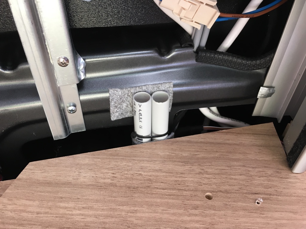

Ich hab mich nun dahingehend entschieden, dass ich den Verlegeweg des Kabels versucht habe zu optimieren und ich komme nun im Idealfall auf etwa 4,20 m einfache Länge. Darum werde ich mir die Kabel mit 4mm2 besorgen.
Ausserdem hab ich PVC-Leerrohre hinter der Nasszelle eingeschoben und werde auch an weiteren Stellen mit Leerrohren arbeiten.
Leerrohre hinter Nasszelle

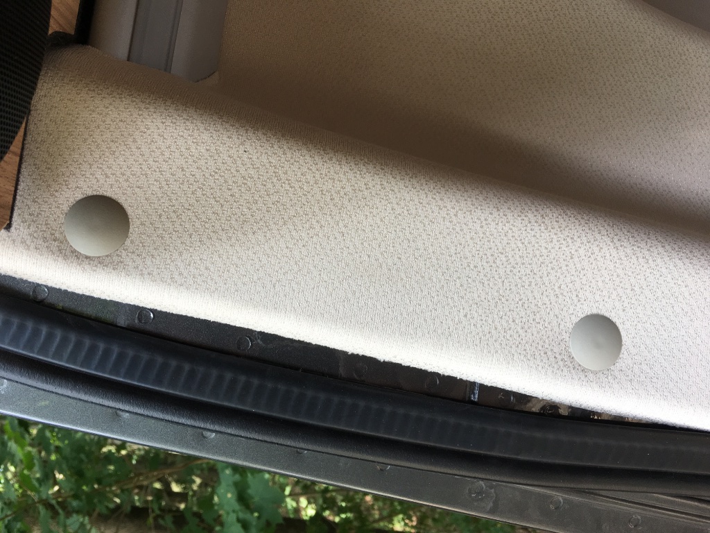

Um aber hinter der Dusche optimalst nach unten gehen zu können muss ich die Seitenverkleidung entfernen. Nur Wegbiegen hilft nicht viel und hinterlässt unschöne Falten in der Verkleidung.
Also muss ich diese beigen Kunststoffstöpsel entfernen und das geht wohl nicht zerstörungsfrei.

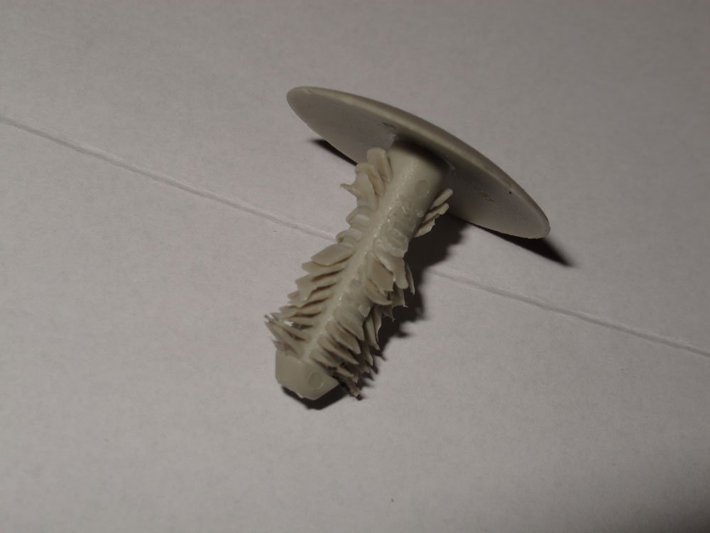

Und schon hab ich wieder eine Frage an die Bastler: wie heissen diese beigen Stöpsel die auf dem folgenden Bild zu sehen sind?
Einpressstöpsel???
Stöpsel???
Stöpsel???
Denn erst wenn ich Ersatz bestellt habe, werde ich diese Teile rausbohren.

OM18 hat geschrieben: 04 Aug 2018 13:07Ausserdem hab ich PVC-Leerrohre hinter der Nasszelle eingeschoben und werde auch an weiteren Stellen mit Leerrohren arbeiten.
PVC-Leerrohre sind gut um die Einzeladern zu schützen. Selbstklebendes Baumwollband ist aber genau so gut und hilft gegen Klappergeräusche. Außerdem helfen sie, wenn man nachträglich Adern einziehen möchte. Bedenke aber das Zusatzgewicht, man kann fast immer auf Installationsrohre verzichten, Baumwollband meist besser.
OM18 hat geschrieben: 04 Aug 2018 13:07Und schon hab ich wieder eine Frage an die Bastler: wie heissen diese beigen Stöpsel die auf dem folgenden Bild zu sehen sind?
Ziehe die Stöpsel mal ab. Oft verdecken sie nur einen Schraubenkopf. Dann bekommt man sie günstig im gutsortierten Handwerkermarkt. Es könnten aber auch Steckdübel sein. Übrigens: Nicht bohren, nur abziehen!

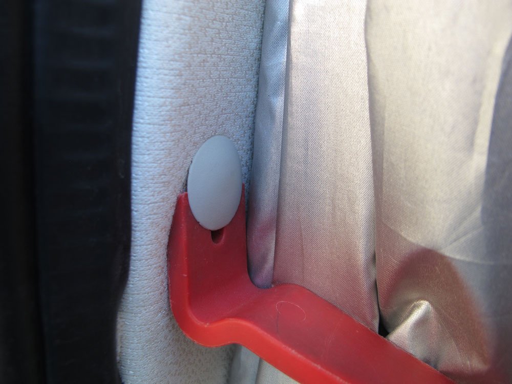

Da ist keine Schraube erkennbar, sind also nicht so Aufsteckteile um nen Schraubenkopf zu verbergen. Und es ist auch kein Spreizniet mit nem Stift in der Mitte.
Und da ist auch nix mit nur abziehen, die halten bombenfest.Nicht so wie die, mit denen die Türverkleidung befestigt ist. Da hat sich Hymer nicht lumpen lassen, Top-Qualität :wink:
Hab schon versucht sie rauszuhebeln, aber mit Messer und Spachtel (zum Schutz der Verkleidung) ging mal nur 1-2 mm.
Entweder mit mehr Schmackes beim nächstenmal oder ich bohr sie raus und mach dann neue rein. Werde am Montag beim Händler neue bestellen und ihm am besten ein Foto schicken damit er weiß was ich meine.
