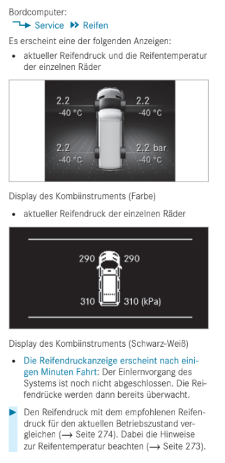

Das Reifendruckkontrollsystem (RDKS) im Mercedes Sprinter überwacht den Luftdruck über Sensoren in den Reifen.Seicodad hat geschrieben: 10 Dez 2025 16:11 Sorry, aber hat er jetzt welche oder nicht? Das sieht man ja am Ventil.![]()
mir war nicht bewusst, dass ich RDKS habe.MobilLoewe hat geschrieben: 10 Dez 2025 16:24Das Reifendruckkontrollsystem (RDKS) im Mercedes Sprinter überwacht den Luftdruck über Sensoren in den Reifen.Seicodad hat geschrieben: 10 Dez 2025 16:11 Sorry, aber hat er jetzt welche oder nicht? Das sieht man ja am Ventil.![]()
Schlägt der RDKS nur an, wenn der Reifendruck unter einen gewissen Schwellwert fällt? Es gibt bei mir (GCSX 2025) keine Anzeige im Display für den Reifendruck.
Mittlerweile habe ich eh umgebaut auf größere/andere Reifen - also meine Frage rein aus Interesse.

Moin,amaroqz hat geschrieben: 10 Dez 2025 16:31mir war nicht bewusst, dass ich RDKS habe.MobilLoewe hat geschrieben: 10 Dez 2025 16:24Das Reifendruckkontrollsystem (RDKS) im Mercedes Sprinter überwacht den Luftdruck über Sensoren in den Reifen.Seicodad hat geschrieben: 10 Dez 2025 16:11 Sorry, aber hat er jetzt welche oder nicht? Das sieht man ja am Ventil.![]()
Ich denke, ohne Eintrag im Kombigerät deutet es auf die indirekte Messung anhand der ABS-Sensoren hin. Und die melden sich nur bei Abweichungen der Radumfänge.
So habe ich es mir zusammengereimt, lasse nich aber gern korrigieren.

Standardmäßig hat der Sprinter das nicht verbaut, sondern das indirekte. Direktes gibt’s für Aufpreis.
Wie viele andere Hersteller auch.
Aber wenn anscheinend Hymer das direkte bei Mercedes bestellt ist auch ok.
Wie gesagt, am Ventil sieht man das ja. Wenn es das 6kant Metallventil ist (oft Mit silberner Kappe) ist es das direkte und wenn es das normale Gummiventil ist, dann hat er keine Sensoren.

Guten Morgen zusammen,
Anscheinend gibt es noch immer Unsicherheiten. Deshalb möchte ich zu diesem wichtigen Thema noch einmal die technischen Fakten von Mercedes-Benz klarstellen, ergänzt durch einen wichtigen Sicherheitshinweis aus eigener Erfahrung.
Der Mercedes Sprinter (W907) verfügt über ein direktes Reifendruckkontrollsystem (RDKS) mit separaten Sensoren an jedem Rad (Teilenummer des Sensors: A0009057205).
Die erfassten Informationen laufen im zugehörigen Steuergerät (Teilenummer: A0009009018) zusammen. Die Anzeige im Kombiinstrument erfolgt, wie im Anhang zu sehen, folgendermaßen: Dies ist die technische Spezifikation des Herstellers!
@Heinz-Fahrer und alle: Wir hatten selbst hinten rechts auf der BAB einen Ventilabriss mit dem einhergehenden Druckverlust. Nur durch viel Glück und Zufall ist ein größeres Unglück ausgeblieben.
Aus dieser Erfahrung heraus kann ich nur dringend abraten: Ich würde nie im Leben ein zusätzliches Gewicht oder Aufsätze an das Ventil anbringen. Dies erhöht das Risiko eines erneuten Versagens unter Last nur noch weiter!
Sollte ein Hymer-Modell keine RDKS-Anzeige besitzen, ist dies höchstwahrscheinlich Bestandteil der spezifischen Hymer-Konfiguration . Genaueres dazu kann der örtliche Mercedes-Benz Partner klären.
Viele Grüße und allzeit gute Fahrt!

Noch einmal kurz zur Reifendrucküberwachung des Crossover…
Es ist also amtlich, der Crossover Modelljahr 2025 hat definitiv keine! aktive Reifendrucküberwachung (Rdks).
Er hat den Austattungscode R5W (Wegfall Reifendrucküberwachung).

Danke für die Klarstellung.Seicodad hat geschrieben: 12 Dez 2025 14:54 Er hat den Austattungscode R5W (Wegfall Reifendrucküberwachung).
Wieder ein Beispiel wie Hymer Geld zu Lasten der Kunden spart.
Schade schade!
Ich bin heilfroh, wenn die Dinger nicht verbaut sind

Wieso spart Hymer Geld? Kostet das Grundfahrzeug mehr, bezahlt das der Käufer. Mein Händler sagte mir, die Nachfrage sei zu gering, deswegen wird RDKS nicht ab Werk MB konfiguriert.Guy Incognito hat geschrieben: 12 Dez 2025 16:39Danke für die Klarstellung.Seicodad hat geschrieben: 12 Dez 2025 14:54 Er hat den Austattungscode R5W (Wegfall Reifendrucküberwachung).
Schade schade!

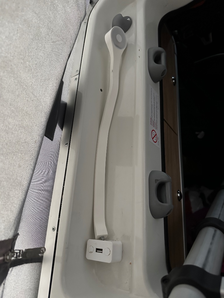

ich habe das Problem, dass die Leuchte im Aufstelldach schon längere Zeit lose ist. Sie funktioniert zwar noch, aber schön ist es nicht.
Einen wirklichen Ersatz dafür konnte ich bei meiner Recherche im Internet nicht finden.
Auch habe ich einmal versucht, die verschraubte Basis der Lampe zu öffnen. Dies ist mir nicht gelungen.
Hat jemand von euch eine Idee für eine bessere und stabiler Lampe als Austausch und wie man tatsächlich die alte Lampe demontieren kann ohne die Kabel abzuschneiden?
Viele Grüße Alex

Hi Alex,el rubio hat geschrieben: 13 Dez 2025 09:01 Moin,
Viele Grüße Alex
ich hatte da oben gar keinen Asnchluß und habe mir das selbst hoch gelegt.
Als Lampe habe ich eine klassische Soram Onyx verbaut: https://www.campingwagner.de/de/p/40990 ... CJEALw_wcB
Die ist stabil und funktioniert. Hat aber keinen USB Anschluß.
Hilft das?
