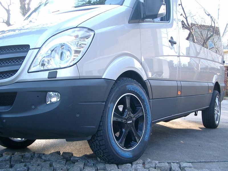

Ich hatte mal probehalber MICKEY TOMPSON auf meinen 4x2 montiert

Ok dann doch die 255er, hätte hald die 265er genommen, da es da preislich keinen unterschied gibt

Die Räder fahr ich nur hier im umkreis.
Ich bin selbst mit meinem VW T4, 84ps und 235/65r16 zurecht gekommen. Ich denke so schlimm wird das nicht, fahr ja keine rennen damit.
Wenns mal weiter weg geht, kommt die standart Bereifung drauf.
Felgen hätte ich mir 8x18 et 53 raus gesucht
