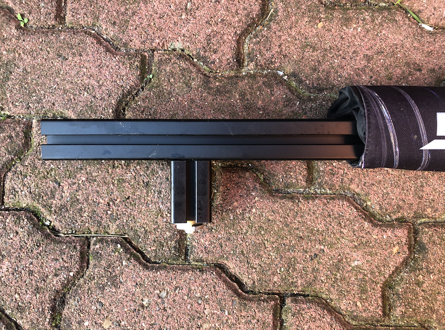

Gibt es fertige Winkel, um von der CSchiene eine Verbindung zu den Alluprofilen herzustellen?

Da brauchst Du keine Winkel.
Einfach kleine Stücke Aluprofil aufbohren (ich habe 6cm genommen), die Querträger durchbohren und alles mit einer M8 Inbusschraube direkt auf die C-Schiene in den Nutensteinen festziehen.

Interessant. Also sind das dann 6cm Profil hochkant + 2 cm vom Profil und 1cm in den Nutenstein?
9cm Imbus. Das klingt nice :)

Tüdelbüdel hat geschrieben: 29 Aug 2021 12:54 Da brauchst Du keine Winkel.
Hast Du davon evtl ein paar Bilder?

Beitrag von Tüdelbüdel »
Malermeister hat geschrieben: 29 Aug 2021 16:51 Interessant. Also sind das dann 6cm Profil hochkant + 2 cm vom Profil und 1cm in den Nutenstein?
Ich habe 10 mm Inbus genommen. Habe aber auch 40mm x 40mm Profile.
Foto muss ich morgen mal schauen, heute gehe ich nicht mehr raus.

40x40 in schwarz, wollte ich auch nehmen.
Von myalluprofil.
Fotos wären sehr nett
Anbei die Fotos.
Die Schraube ist genauso lang, wie die Profile zusammen (6cm + 4cm = 10 cm). Durch die Versenkung in der oberen Nut passt es genau und hält Bombe.
6Cm sind ideal, wenn man was transportieren möchte, man bekommt einen Spanngurt noch bequem gefädelt. Wenn es maximal wenig auftragen soll, geht auch weniger.
Ich würde dann einfach 6cm, 5cm und 4cm Profilstücke kaufen und ausprobieren, bei den meisten Anbietern wird ja nach Meter abgerechnet und die Schnitte kosten nix.

Tüdel, hab vielen Dank! :)
Bebildert ist das dann auch einfach zu verstehen .
Dann werde ich alsbald , wenn meine CSchienen da sind, mal mit messen und basteln anfangen.
