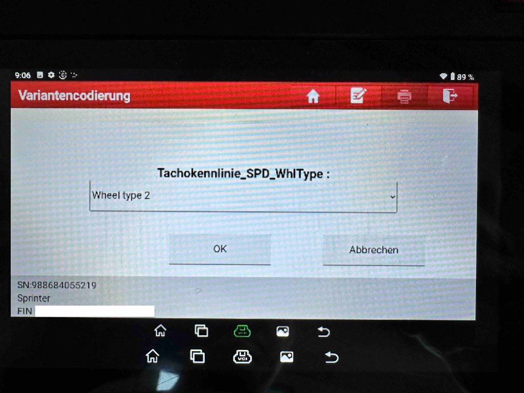

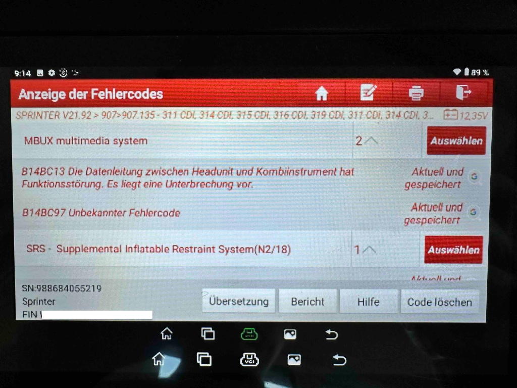

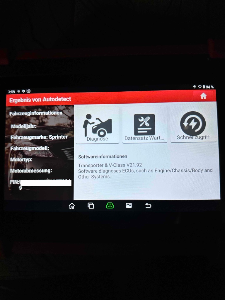

ist gestern angekommen und habs heut mal ran gehängt.
Der Sprinter ist nicht ganz so freigiebig mit seinen Infos wie mein T6. :lol:
Aber es geht, Auslesen ist möglich sogar bis tief ins System.
Fehler löschen auch.
Hatte nen fehler mit den RDKS und konnte das ohne Probleme löschen.
Der Fehler vom Mbux geht allerdings nicht weg. Ist ein Problem mit der Kabelverbindung. Interessant.

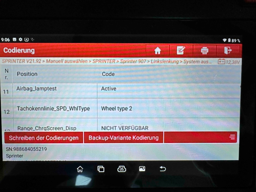

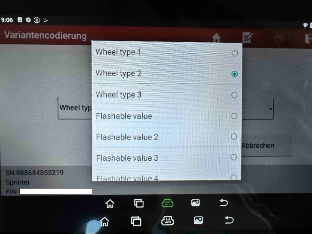

Radgröße kann geändert werden nur weiß ich nicht welche Größe sich hinter 1, 2 und 3 versteckt.
Automatisch wird der 907 319 mit 4x4 nicht erkannt, muss man Manuel auswählen.
Steuergeräte die er so nicht erkennt muss man aktiv ansteuern und auch bestätigen das man diese lesen oder codieren möchte.
