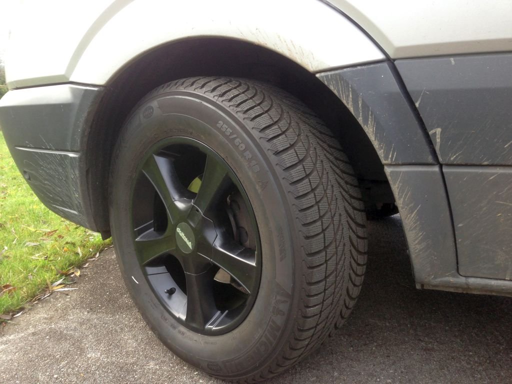

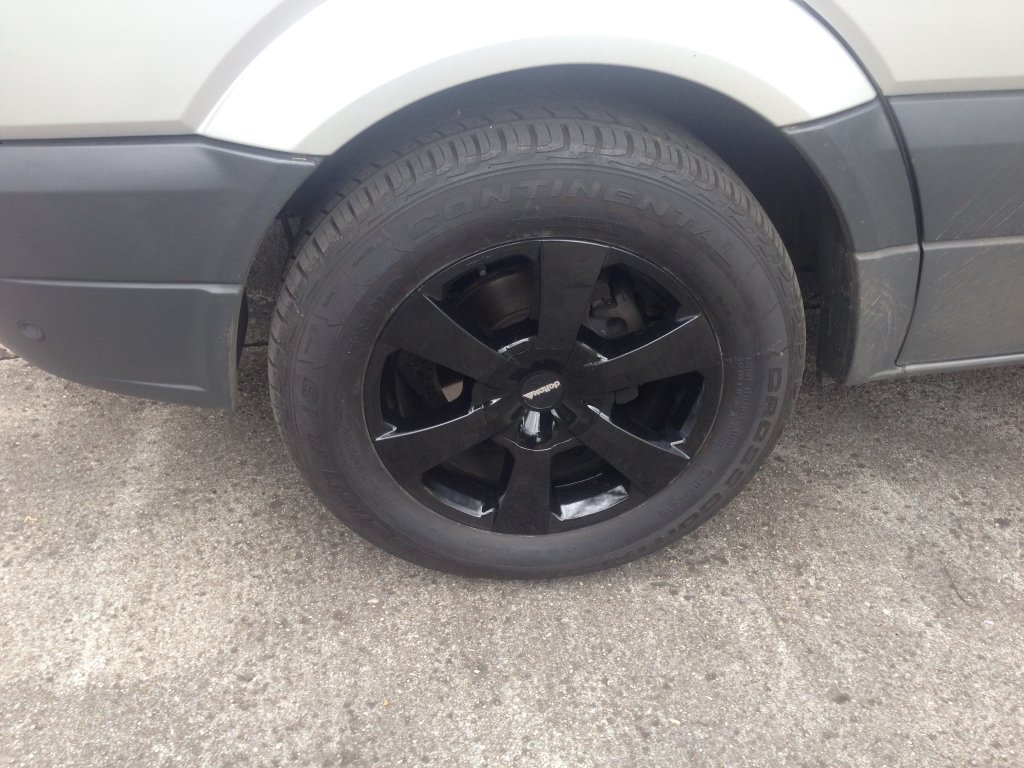

255/60R18 auf 8x18 ET50 "passen" gerade so mit zugedrückten Augen. :wink:
255/60R18 auf 8,5x18 ET50 schleifen bereits am Motorträger (nicht bloß am Plaste des Innenkotflügels.

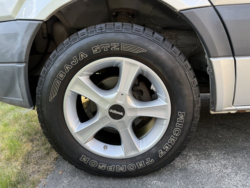

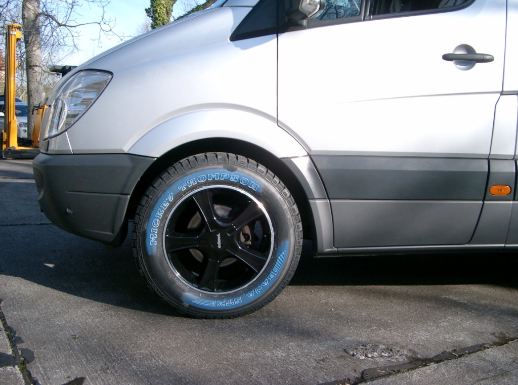

265/60R18 auf 8x18 ET50 schleifen.
265/60R18 auf 8x18 ET55 schleifen.

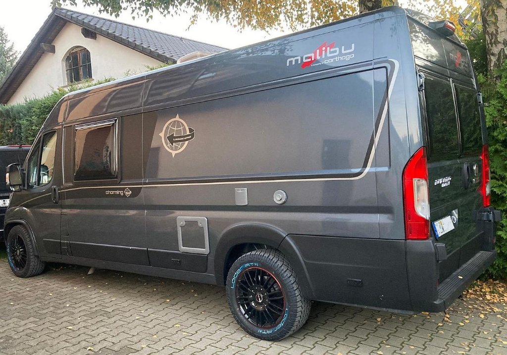

Von der CW habe ich am Sprinter lediglich Fotos in 19" und 20" (in 18" mit 255/55R18 auf 7,5x18 ET50 nur auf der Ducate).
