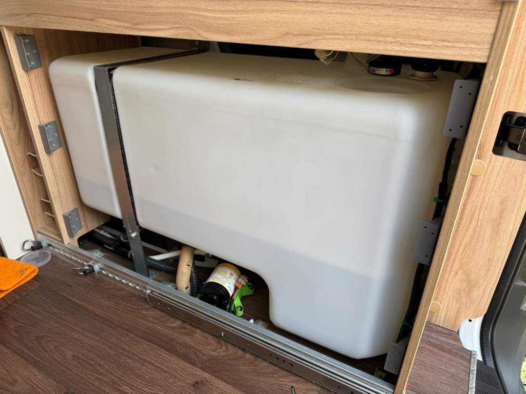

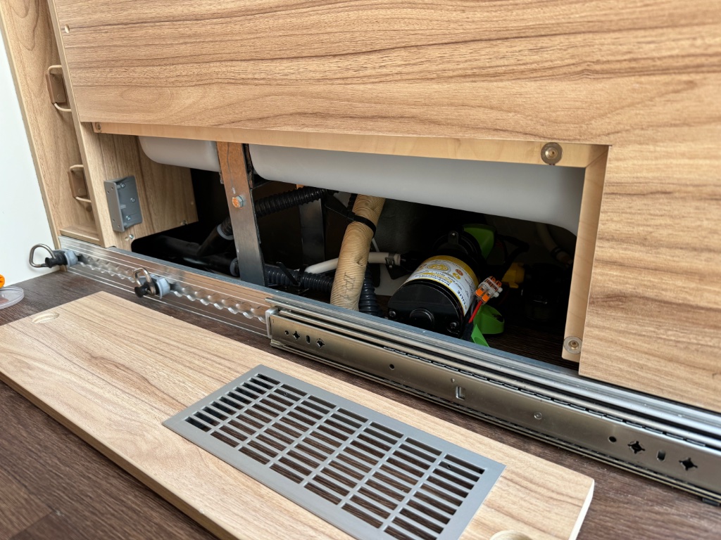

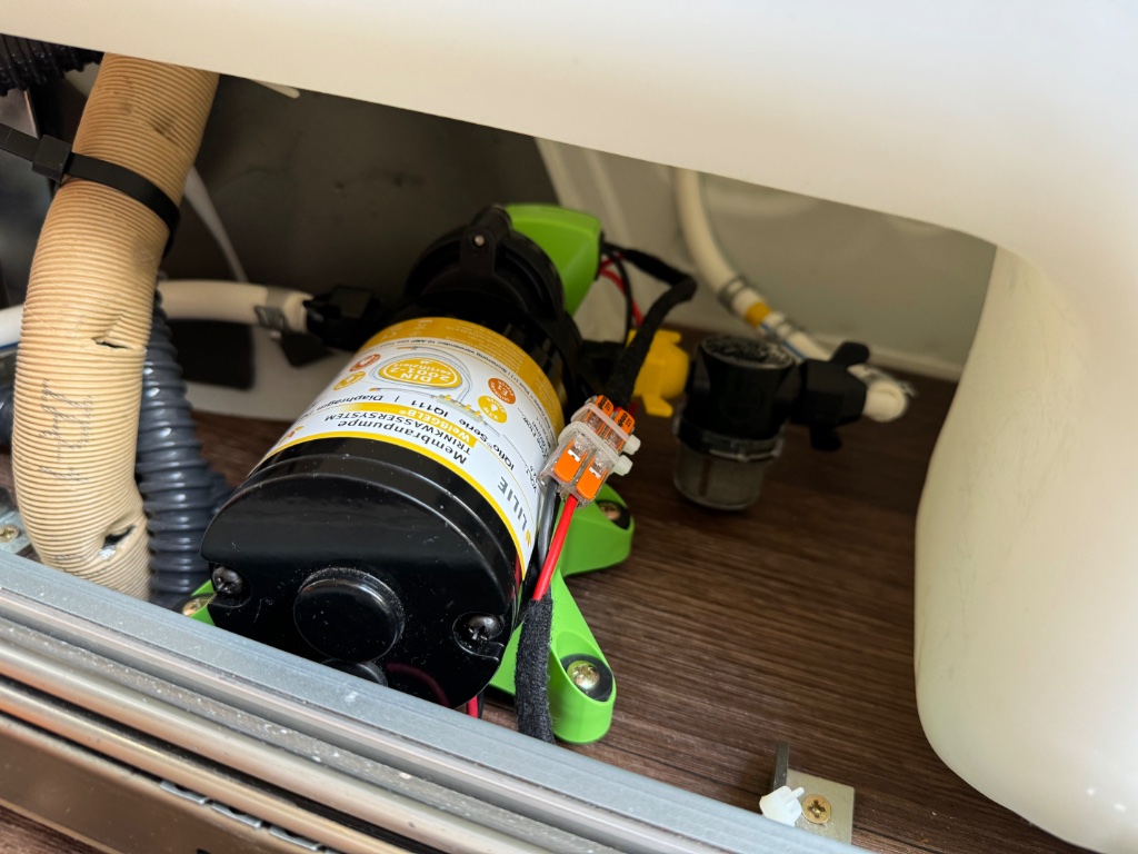

Wenn es Dir generell zu wenig ist kannst Du noch auf eine Druckwasserpumpe umrüsten.mks916 hat geschrieben: 01 Dez 2024 21:28 Guten Abend,
Bei meinem Hymer GCS, habe ich seit einiger Zeit Probleme mit der Wasserversorgung.
Das heißt, es kommt vorne im Bad und an der Spüle einfach zu wenig Wasser an.
Habe jetzt mal den Durchfluss gemessen.
1. Hinten direkt nach der Pumpe, für 1 Liter dauert es 11 Sekunden
2. Armatur im Bad, für 1 Liter dauert es 33 Sekunden
3. Armatur der Spüle, für 1 Liter dauert es 33 Sekunden.
Für mich bedeutet das, dass irgendwo zwischen Ausgang Pumpe und den Armaturen eine Drossel sein muss, oder ein Knick im Schlauch.
Daher die Frage an die Runde.
Wie komme ich am besten an den Schlauch, ohne das halbe Fahrzeug zerlegen zu müssen?
Möchte das Problem gerne quasi minimalinvasiv lösen.
Bin für alle Vorschläge dankbar.
Danke und Grüße
Ich habe unter dem Tank (Seitenwand innen abbauen) eine Lilie Pumpe verbaut.
Seitdem funktioniert das alles richtig toll.
Elektrik habe ich von der originalen Pumpe übernommen.
Der Seitenwand habe ich bei der Gelegenheit eine Klappe verpasst.
Das Wasserequipment - also Schläuche etc. sind alle von Lilie bei Hymer.
Die Leitungen laufen unter dem Tank entlang. Um zu sehen ob da was flasch ist - muss eh die Seitenwand weg

[Wenn es Dir generell zu wenig ist kannst Du noch auf eine Druckwasserpumpe umrüsten.
[/quote]
Danke, das sieht sehr gut aus.
Eine Frage, wie kommt das Wasser aus dem Tank?
Danke und Gruß
