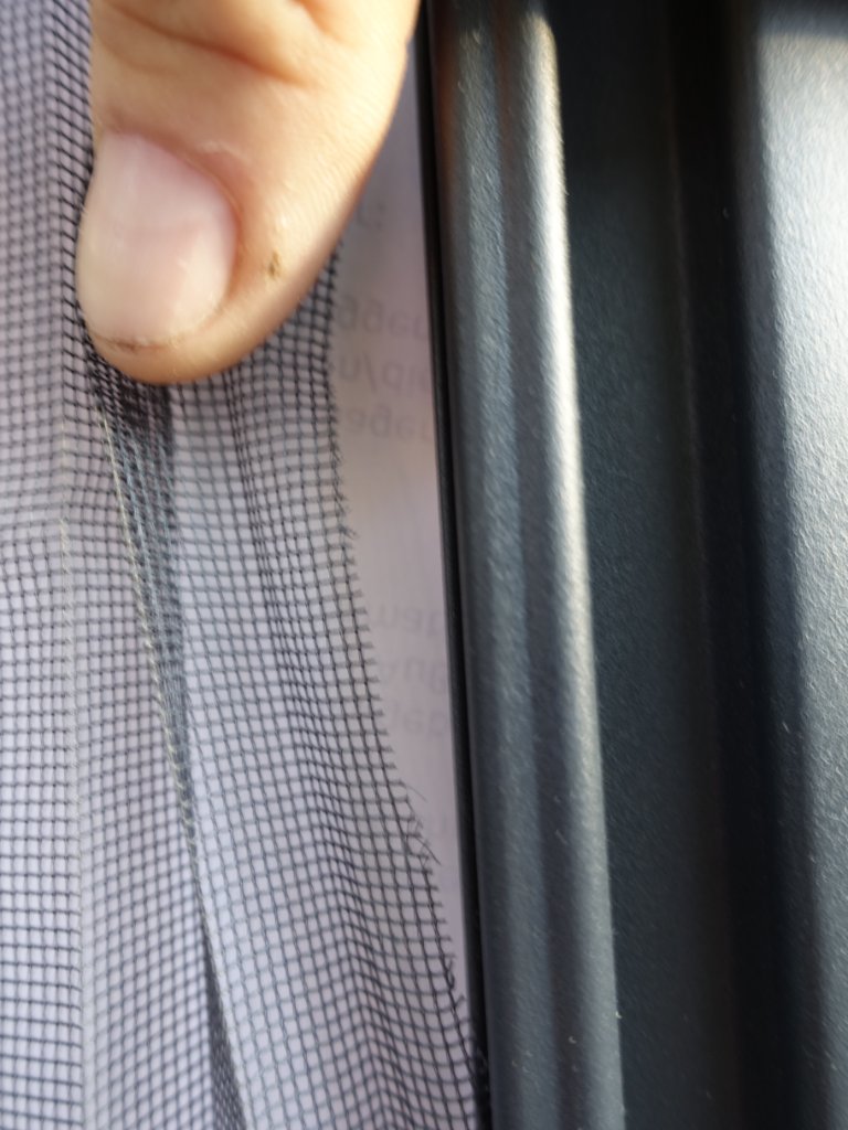

Anbei das FotoOM18 hat geschrieben: 03 Aug 2024 13:51ak68 hat geschrieben: 03 Aug 2024 12:37...
Hintergrund ist, dass sich das Netz an einer Stelle aus dem Rahmen gelöst hat und ich nicht finde, wie man dieses wieder hinter der Klemmleistes befestigen kann.
Muss hier der gesamte Rahmen zerlegt werden ?
Stell doch mal ein Foto ein, was du meinst mit "aus dem Rahmen gelöst"
ciao
Luc
Es handelt sich übrigens um folgendes Schiebenetz: VFSD Horrex
Leider sind hierfür keine Reparaturanleitungen zu finden
