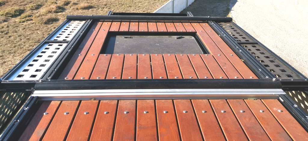

leichter Seitenträger
viewtopic.php?t=33266
Heckträger
viewtopic.php?t=25367&start=75#p354239
Gerne Meinungen Tipps und Ratschläge.
Heckträger

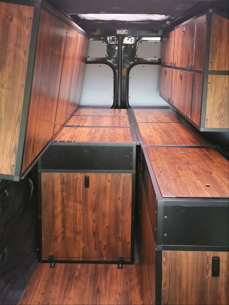

Re: 319 4x4 CDI Ausbau zum Camper
kommen noch überall Deckel drauf
