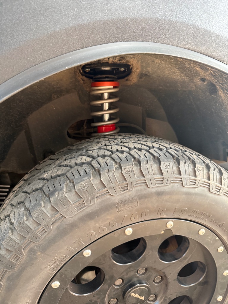

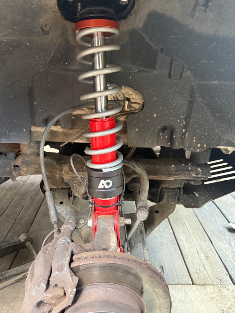

vsport7 7
Beiträge: 38
Registriert: 31 Okt 2021 12:52
Re: 4x2 Höherlegung - Viele Wege führen nach oben
#225
Beitrag von vsport7 7 »
Nach langer Zeit habe ich mal wieder ein paar Bilder und Infos .die 4x4 koni Dämpfer lassen sich am 4x2 installieren, dazu braucht man Ausgleichsteile und muss das obere Auge der Dämpfer ändern. Da ich schon vorher die entsprechenden Höhe (Radhaus -Boden 97 cm) hatte , passt das agile Offroad set vom 4x4 ) es ist aber im Gegensatz zur Goldschmitt Feder um eineiiges härter. Muss man
mögen .
