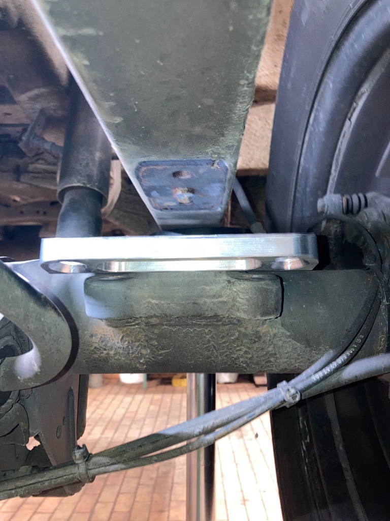

Servus,

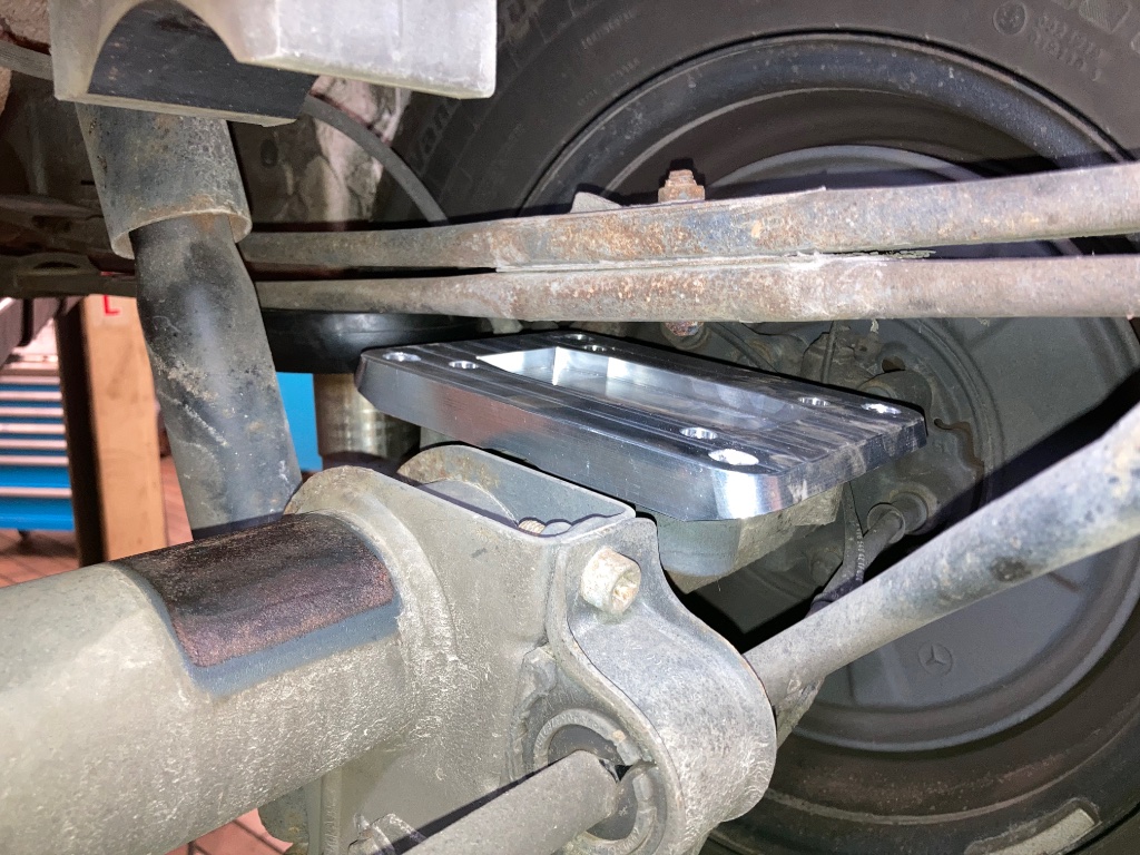

ich war heute auf der Bühne und hab die Hinterachse losgeschraubt. Nachdem alle vier Briden gelöst waren hab ich die Karosse angehoben und wollte die Zwischenplatte testen. Das ging aber erst nach dem ich die Blattfeder mit dem Hydraulikheber angehoben hab.
Alles sehr einfache Schrauber Arbeit.
Soweit so gut. Ich muss die Adapterplatte noch ein wenig abändern, aber das hatte ich auch erwartet.
Bin sehr zufrieden und ein Ende ist in Sicht. :mrgreen:

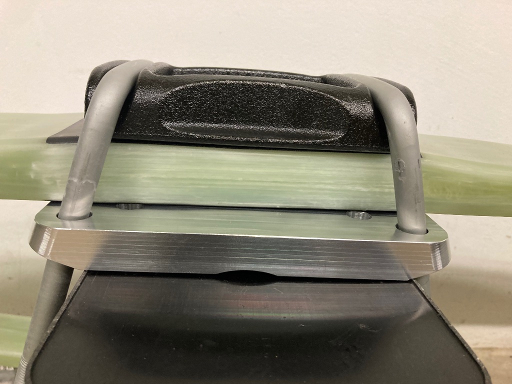

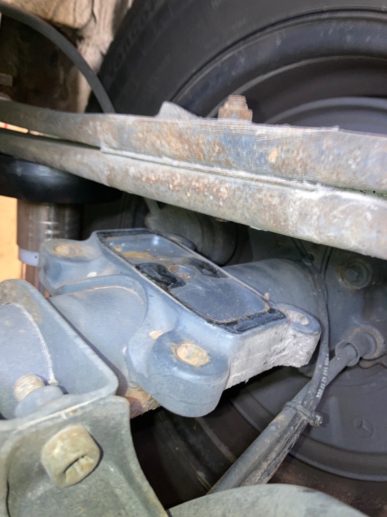

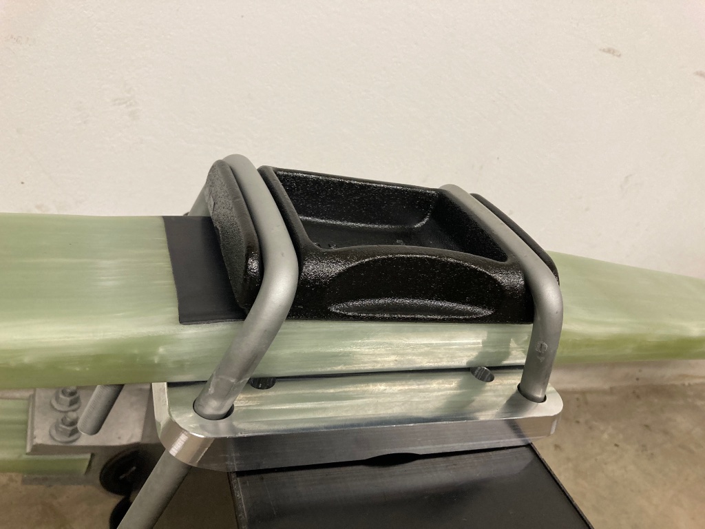

Hier noch einpaar Bilder nachdem ich alle Teile von MB bekommen hab.
Passt alles sehr gut.
Im Bild ist die Blattfeder falschrum....sorry
Die Briden will ich noch einkürzen, um unnötige Distanzhülsen zum festschrauben zu sparen.
Das lässt aber sehr viel Spielraum um die Hinterache höher zu legen :wink: ....dazu später mehr 8)
Es geht ja um´s Gewicht.

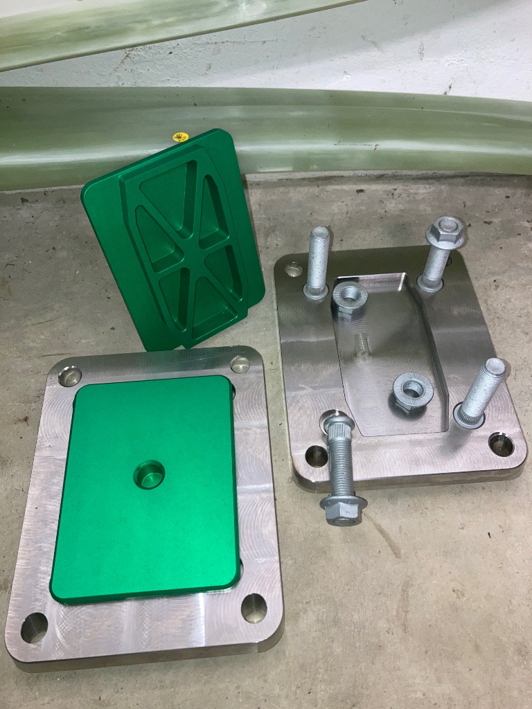

Beitrag von Windy-ZX »
Mühsam aber stetig. Die Auflageplatten für die Federn sind fertig und eloxiert (Limegreen war leider nicht möglich :mrgreen: ).
Dann die Rändelbolzen bestellt und deren Kreistaschen passend gefräst.
Jetzt noch die Bolzen einpressen, Platten schwarz lackieren und die Briden kürzen.

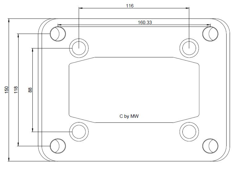

der.harleyman hat geschrieben: 08 Dez 2024 20:43 Ich habe da noch ein paar Fragen... :)
Servus Martin, gerne....
der.harleyman hat geschrieben: 08 Dez 2024 20:43 Welches Lochmuster haben die Befestigungsbohrungen der Federbügel bei Stahl und GfK?
Die für Stahl stehen in der Zeichnung.
Die Breite für GFK (hier 160.33mm Austritt oben) ergibt sich aus dem Winkel für die Briden des Paketes. Die sind ja um ca. 20 Grad schräg zur Oberfläche.
Für ein höheres Paket ändert sich der Winkel und somit auch das Maß.
der.harleyman hat geschrieben: 08 Dez 2024 20:43 Welchen Bohrungsdurchmesser haben die Bohrungen für die Federbügel an der Achse?
Laut Modell vom Anton 15mm.
Welches Maß in der lichten Breite haben die Federbügel bei der Ausführung mit der GfK-Feder eigentlich?
103mm -104mm sind nicht 100% parallel gebogen
Wie breit ist die obere Auflageplatte (schwarz), die auf der GfK-Feder liegt und die Federbügel trägt?
Steht in der Zeichnung
Die längste Länge ist 201.44......auch krumm wg. Winkel...siehe oben.
Hier die Zeichnung

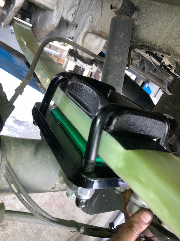

Servus,
die Schrauben wurden pünktlich am Freitag geliefert und so hab ich gestern die Blattfedern gewechselt. Zusammen mit einem Spezl war die Sache in 1 1/2 Stunden erledigt. Der Umbau verlief ohne Probleme oder Überraschungen.
Dienstag geht´s zur Anahme beim TÜV.
Genaue Daten geb ich später bekannt da ich noch wiegen muss. Er kommt auf alle Fälle 2,5-3cm höher raus.
