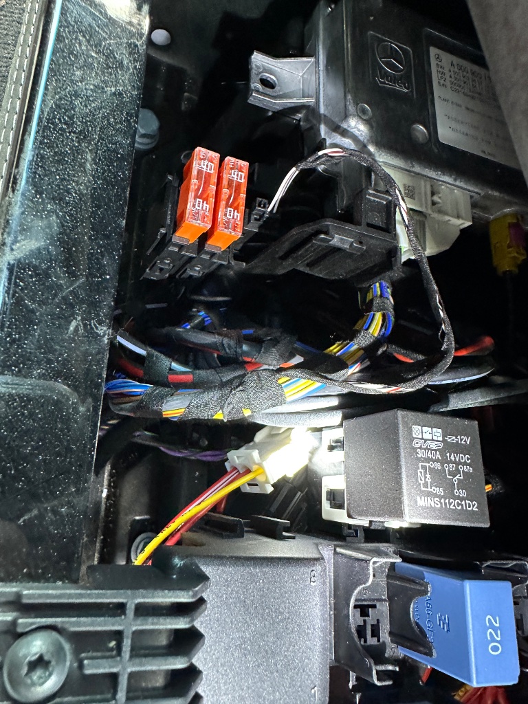

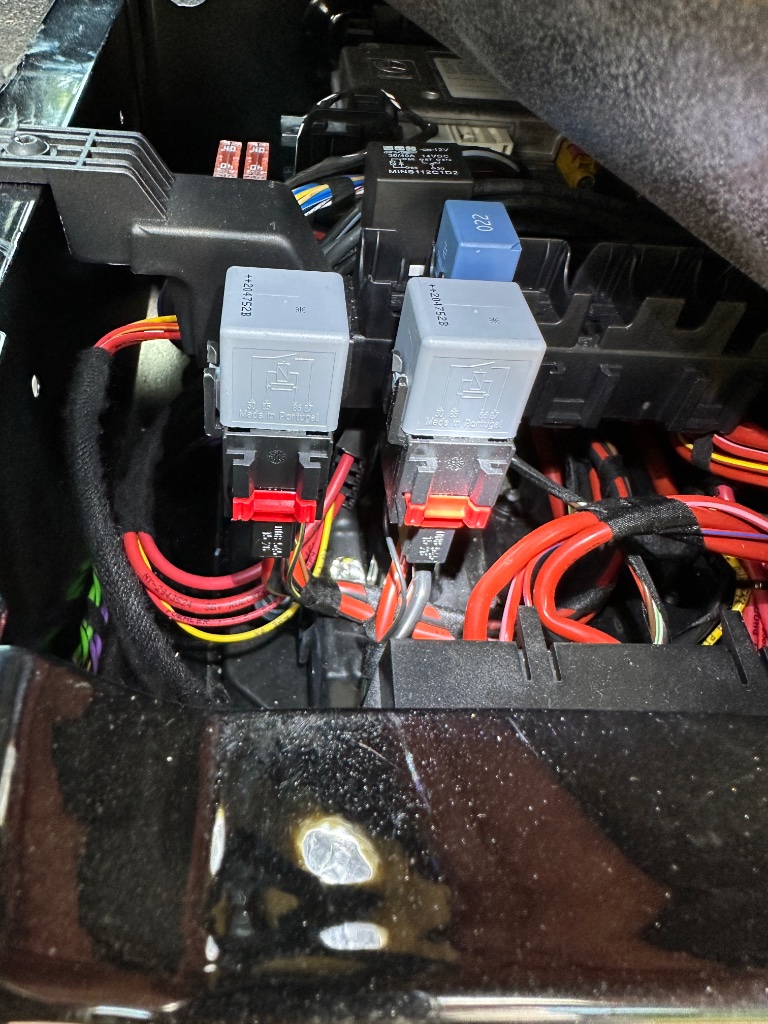

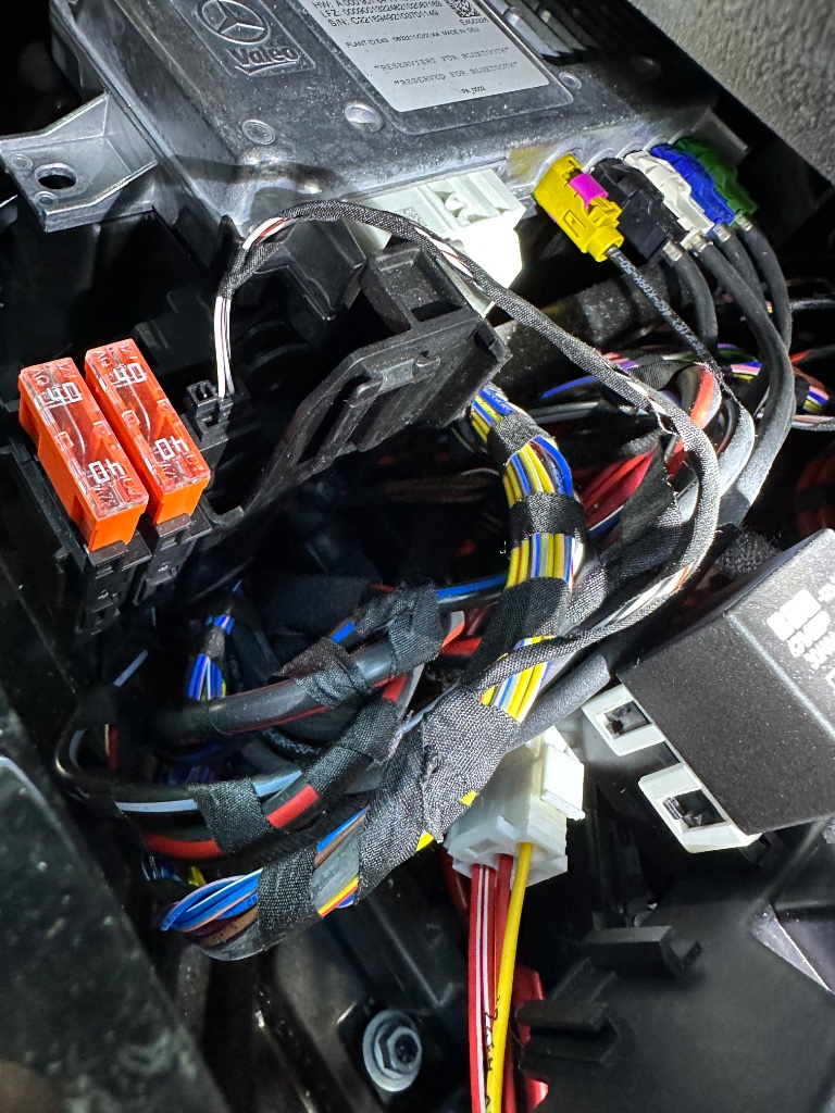

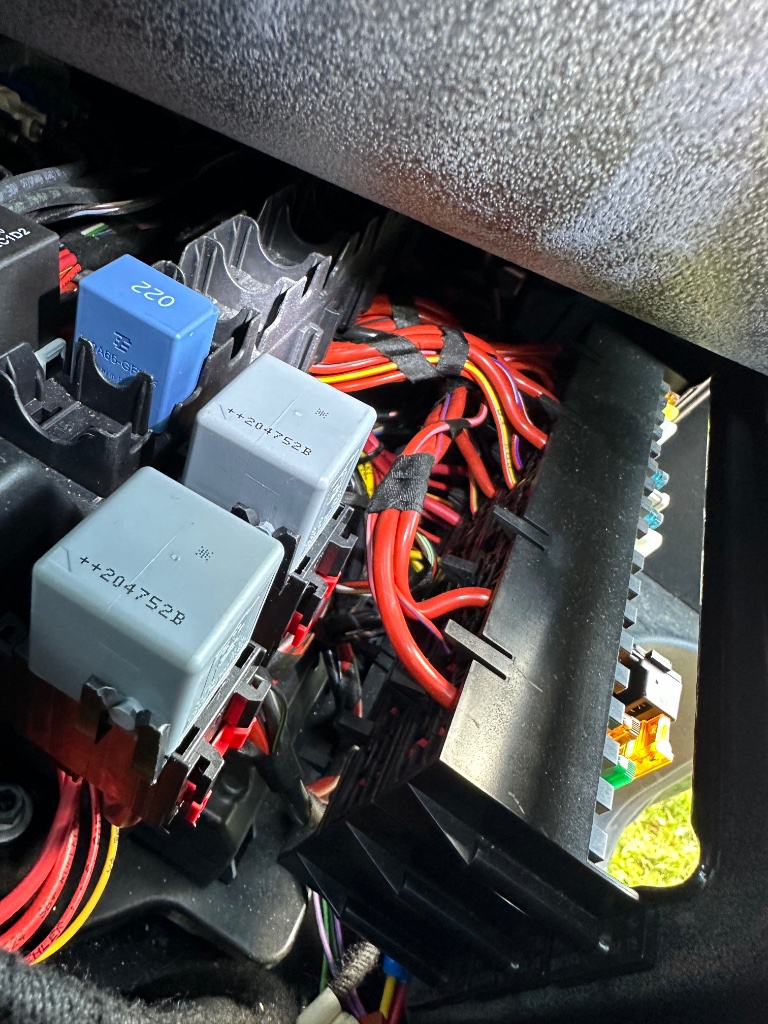

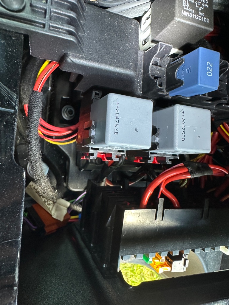

el rubio
Beiträge: 62
#2078
Beitrag von el rubio »
Hier noch die Fotos von der Einbausituation unter dem Fahrersitz.
Gruß Alex
Qhalse (05 Jul 2024 22:21)
Hymer GCS 4x4 Bj 2021
Anax
Beiträge: 313
#2079
Beitrag von Anax »
Ich kann dir da ohne Dokumentation nicht weiterhelfen, tut mir leid.
Du könntest mit einem Leitungsprüfer zumindest mal Kabel ausschließen, vielleicht findest du etwas. Anhand deiner FIN sollte über einen rührigen Hymer Händler u.U. eine Doku zu bekommen sein.
Dass die Steuerleitung auf Masse liegt, glaube ich ehrlich gesagt nicht. Der Sitzkasten wäre allerdings schon der richtige Platz, um D+ bzw Klemme 15 zu bekommen. Vielleicht sonst mal die infrage kommenden Leitungen durchschauen und die Bezeichnung der Ummantelung vergleichen.

Eisbär
Beiträge: 1479
#2080
Beitrag von Eisbär »
Auf dem zweiten Bild beim linken Relais, was ist da mit dem Kabel los wo die Isolierung so merkwürdig aussieht? Auch wenn das jetzt nicht der Grund ist für dein Problem sollte man sich das mal genauer ansehen.
el rubio
Beiträge: 62
#2081
Anax hat geschrieben: 02 Jul 2024 10:20 Ich kann dir da ohne Dokumentation nicht weiterhelfen, tut mir leid.
Vielen Dank für die Antworten und Mühe.
Ich habe heute das Problem (Einbauort Sicherung) in der Werkstatt klären können.
Die Sicherung ist ganz unten unter dem Fahrersitz sowie unter allen Kabeln in der zweiten schwarzen FuseBox von Mercedes versteckt. Alle Kabel müssen zur Öffnung der Box entfernt und stromlos gemacht werden, da auch Mercedes seine Komponenten darin abgesichert hat. Ein riesiger Aufwand, den mir glücklicherweise die Werkstatt 2 Wochen vor dem Urlaub ganz schnell abgenommen und den Wechsel der Sicherung vorgenommen hat.
Gruß Alex
