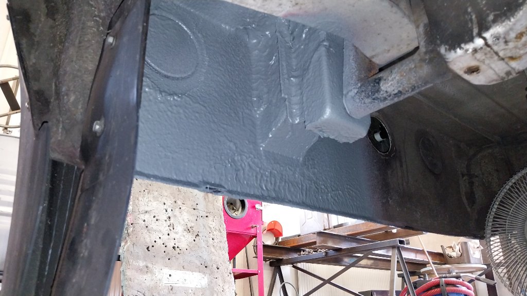

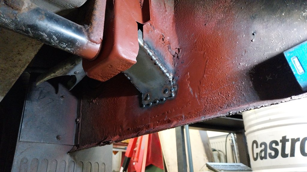

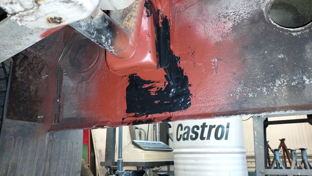

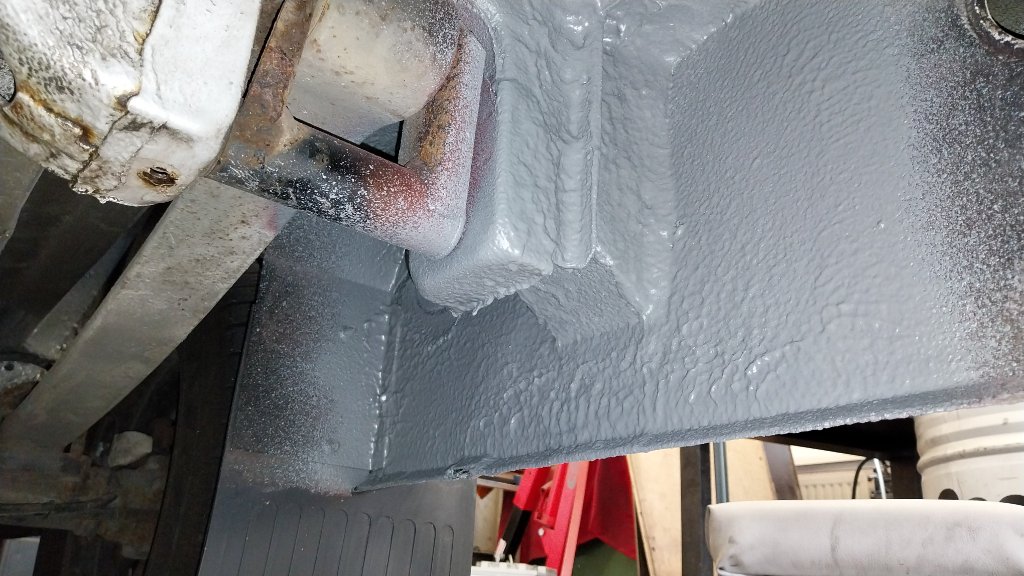

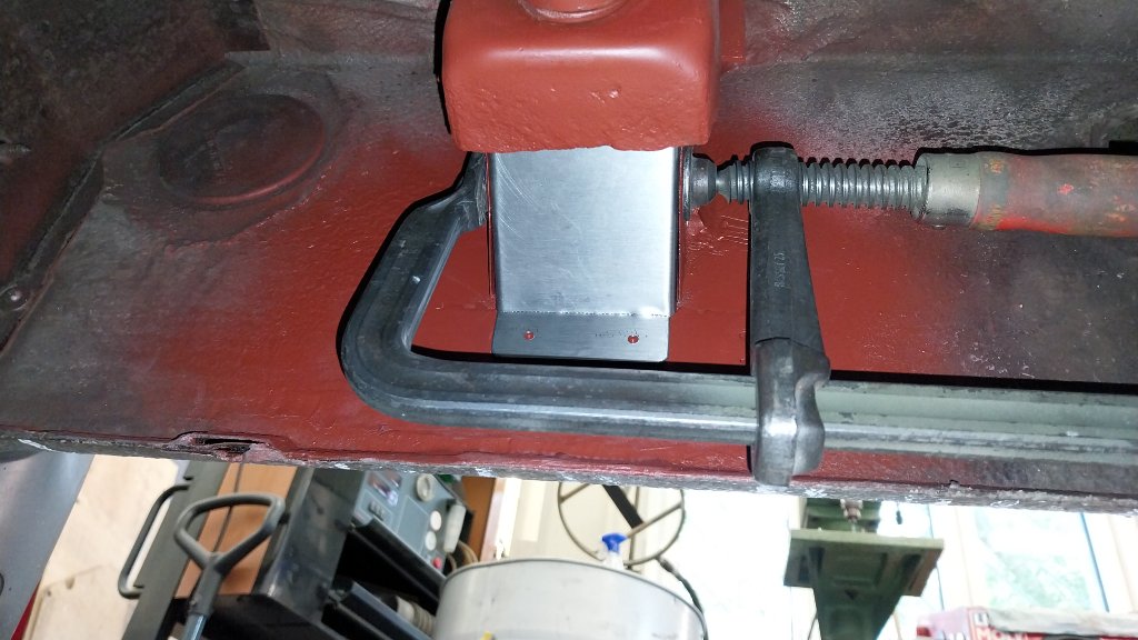

Feines Ding
Den Stopfen hätte ich allerdings abgenommen und erst nach der Hohlraumkonservierung wieder drangemacht. Sonst reißt der UBS beim rausholen. Und dann schön zuschnoddern. Viel Wachs ist viel gut
Hallooo.
Ja , korrekt.
Habe den Schweller und die Battfederhalterung
Von beiden Seiten und von oben und unten , und überall
, mit Fluid Film Liquid A geflutet.
Mit einer 360 Grad Sonde und einer Spritze.
Lass das alles schön einziehen , nochmal ausspritzen und dann den Stopfen rundherum mit Vaseline wieder rein.
Danke und viele Grüße
Tom

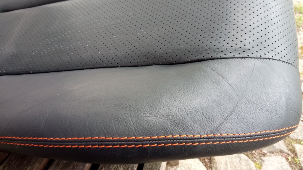

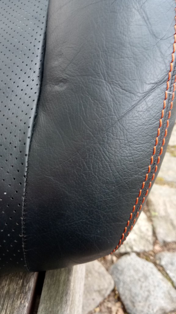

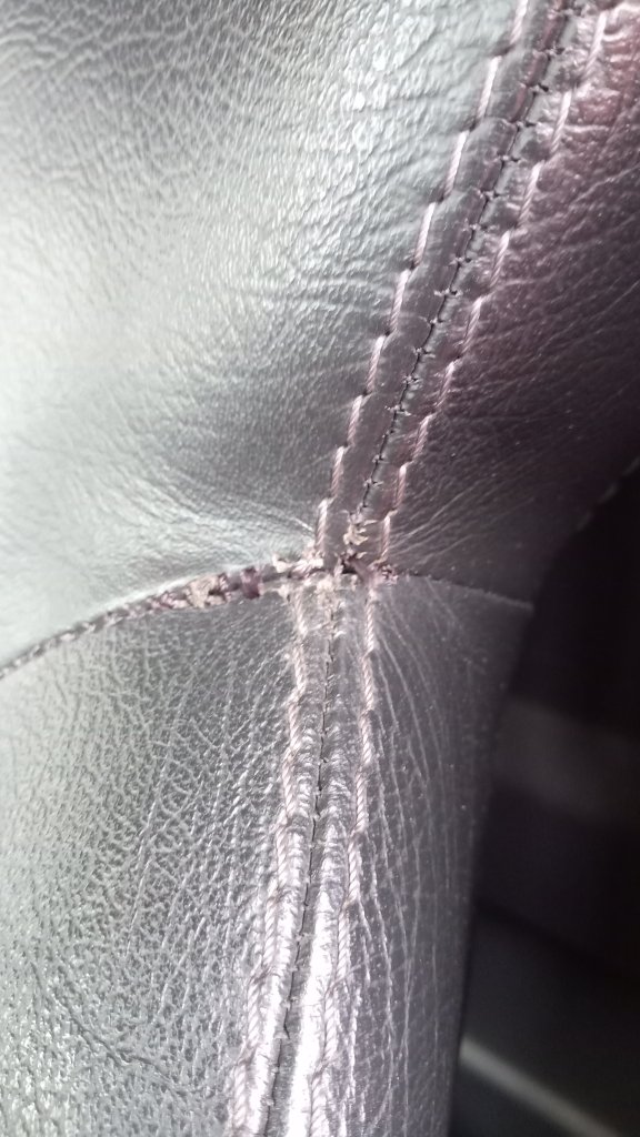

Mal nicht geschraubt, sondern genäht.

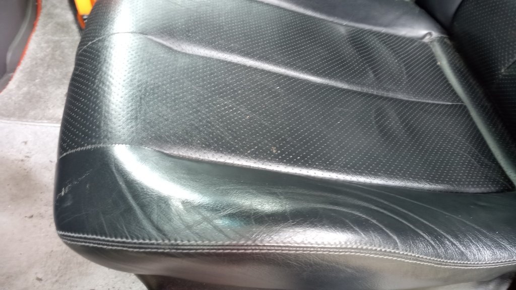

Also ich versteh´ das nich´... Die Sitze sind erst 27 Jahre alt, sind erst im dritten Fahrzeug im Einsatz (SLK, T4, Sprinter) und schon geht eine Naht auf.
Also los, Sitz zerlegt, Bezug runter und mit dickem Sattlergarn wieder zusammengenäht. Was lag da näher als den Bezügen gleich eine zum Farbkonzept
passende Ziernaht zu verpassen? Vorher noch das Leder angeschliffen und neu in der passenden MB-Farbe anthrazit nachgefärbt. Dann von innen dick
Lederfett und von außen Konservierung vom Farbhersteller drauf. Hat mir ein paar ruhige Abende mit Nadel und Faden beschert. Das Ergebnis kann sich
aber durchaus sehen lassen. Die Dinger sind nun wieder fit für einige weitere Jahre.

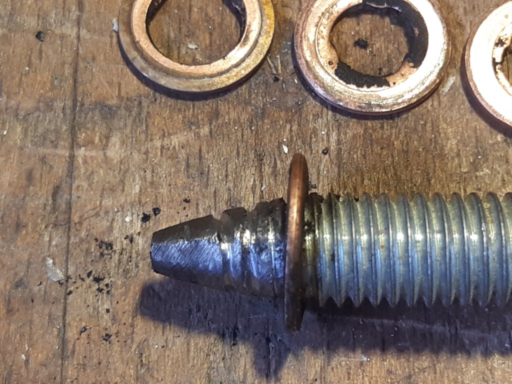

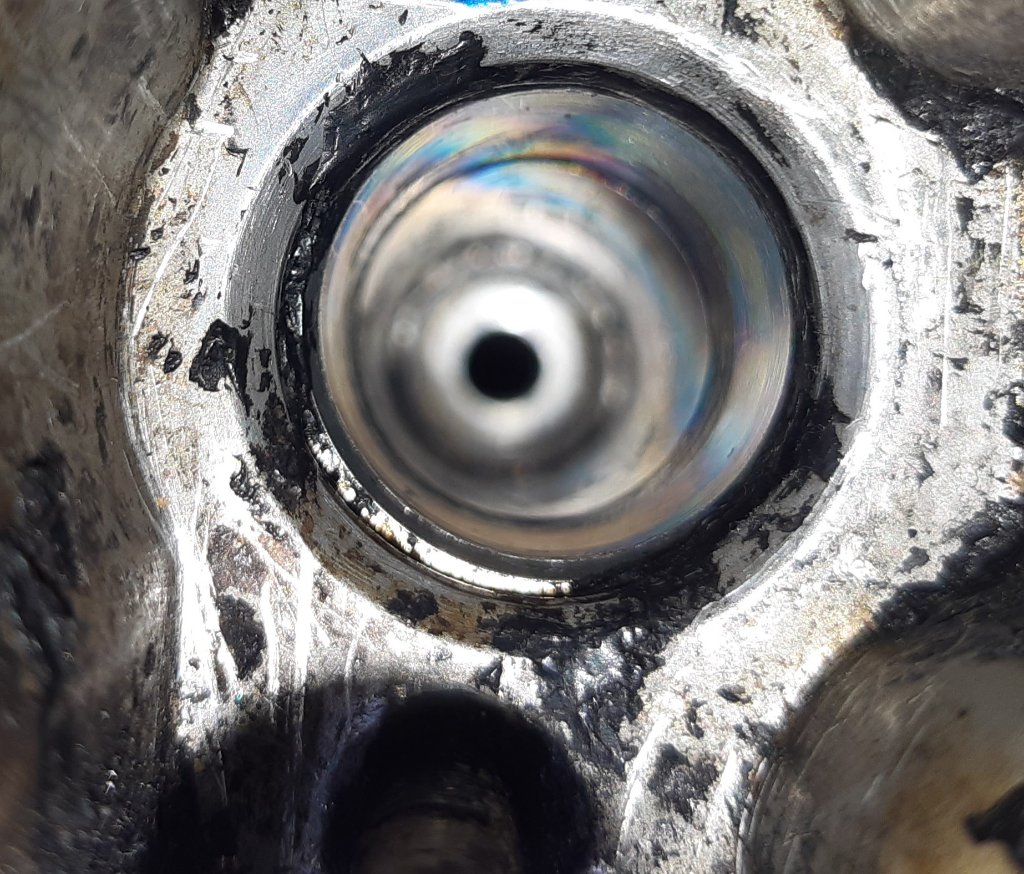

Nachdem uns auf Sizilien nicht nur der landestypische Kräuter- Meeres- und Waldbrandgeruch in die Nase gefahren war, sondern begleitet von einem leisen "pft-pft-pft-pft..." auch der von Abgasen aus dem Motor, hab ich mal die Injektoren herausgenommen, einige Spezialwerkzeuge aus Edelstahldraht und (tatsächlich...) Bambus angefertigt und gestern wieder alles zusammengebaut. Ein Freund ging extra auf Reisen, um mir einen Drehmomentschlüssel für die Dehnschrauben zu besorgen (wer hat schon soooo einen Winzling, der bei 7Nm klickt?) und dann wars einfacher als gedacht.
Bewegen ließen sich die Injektoren mit einem aus einem alten VAG-Werkzeug von 27 auf 29mm geflexten Maulschlüssel, mit der Wasserpumpenzange konnte ich die zwei festsitzenden Kandidaten ausbauen, die anderen zwei gingen einfach so herauszuziehen.
Das Spezialwerkzeug mit Gleithammer brauchte ich gar nicht. Ich hatte am Donnerstag schon reichlich Rostlöser um die Injektoren verteilt. Zuviel, wie ich jetzt weiß, denn der löst auch den glasigen Dieselschmodder, der dann in die Schraubenlöcher der Dehnschrauben hineinläuft und dort vor dem Zusammenbau wieder heraus muss. Die Dieselverschraubungen habe ich mit Klebeband geschützt, damit kein Dreck hinein kommt. Die Leitungen sofort sauber weggelegt.
Ein Kupferring wollte nicht mit dem Injektor gehen und blieb drinnen, für den baute ich eine 10er Gewindespindel als Abzieher um. Damit hatte ich ihn beim ersten Versuch.
Die Sitze machte ich mit einer kleinen Rundbürste sauber und plante den vom 3.Zylinder mit dem Bambusstöckchen, auf das ich mit Doppelklebeband eine Scheibe aus 800er Nassschliffpapier geklebt hatte.
Mit dem Handy kann man super in die Schächte hineinfotografieren und schauen, ob alles sauber und glatt ist. Endoskop hab ich keins.
Gesamtzeit mit Ausbau der (halben) Ansaugbrücke, der Einspritzleitungen und Injektoren etwa 2,5 Stunden. Sauber machen der ganzen Teile, der Sitze und Schächte noch einmal 3 Stunden, der Zusammenbau ist in einer halben Stunde erledigt.
Und das "pft-pft-pft..." ist weg. Endlich wieder klare Luft in der Bude.

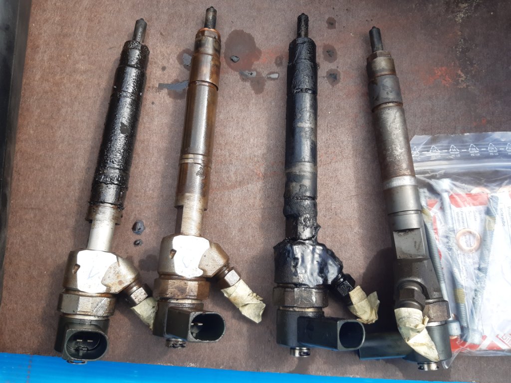

Die Vier Kandidaten. Der zweite von rechts war der Haupttäter auf Zylinder 3.

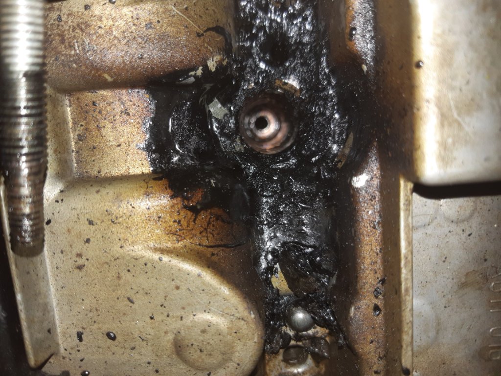

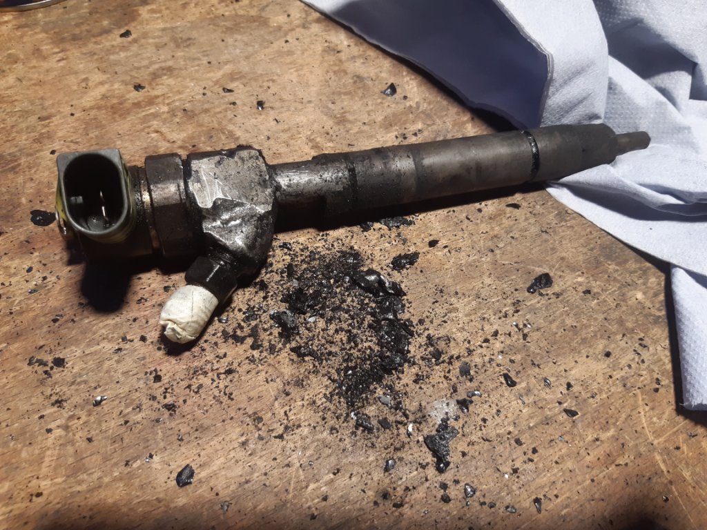

Feinster Dieselkoks. Nur mit Gewalt lösbar. Staubsauger nicht vergessen und die Schächte zustopfen!
Am Injektor selbst war nicht so viel dran, das meiste war am Zylinderkopf.

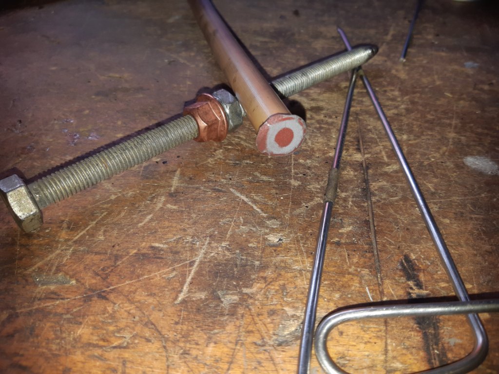

Spezialwerkzeug 1
zum Kupferringe ausziehen
Spezialwerkzeug 2 aus einem zufällig herumliegenden Bambusstängel mit passendem Durchmesser und aufgeklebtem 800er Schleifpapier
Saubere Injektorenschächte dank Handykamera.
Spezialwerkzeug 1
