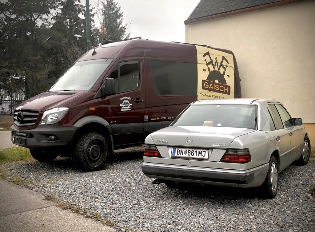

nachdem ja heuer nix mit Reisen ist und der Sprinter nur sehr sporadisch in der Kurzstrecke verwendet wird habe ich mir einen 2. Sternenkreuzer als Restaurationsprojekt eingetreten.
Nach 3 Monaten Schweißen, Flexen, Schraube, Entrosten, Sanieren, Fluchen & Lackieren wird er seit einiger Zeit mit Genuss im Alltag bewegt. So ein Wolf im Schafspelz ist was Feines.

Boesermichl
Beiträge: 74
Registriert: 02 Dez 2018 20:59
Re: T - 4 Monate: Mein 316 4x4
#207
Beitrag von Boesermichl »
Toolman hat geschrieben: 09 Aug 2020 10:01 Na aber nach dreieinhalb Jahren ist das für mich erschreckend. Ich hatte mal nen Kagoo 4x4 in Kirschrot.... der sah noch nach 5 Jahren frisch aus, keine Spur von Ausbleichen. Und ich hätte nicht damit gerechnet dass Mercedes schlechter lackiert als Renault beim (Billig)Kleinkastenwagen.
Vorm Polieren schreck ich mich jetzt nicht, wird auch wieder wie neu aber bei derart dünnen Lackschichten geht das halt dann nicht oft.
Ich check mal die Farbwahl beim Raptor-Lack aus... nur mal so. :mrgreen:
Ein bisschen Eigenwerbung - oder folieren lassen... meiner wurde aus velvetrot nun Silber metallic 😉
