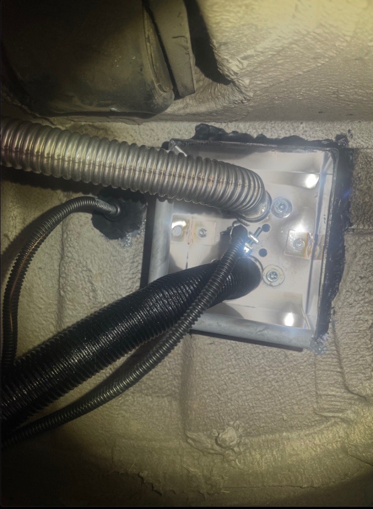

Schau mal eine Seite zurück, da gibt’s Fotos von dem Ausschnitt und ein paar Postings weiter hat rams an der identischen Stelle Bilder vom fertigen Einbauzustand. So ähnlich sieht es fertig bei mir auch aus.
Durch den Boden gehen nur Zu- und Abluft(Abgas) und die Anschlussleitungen.
