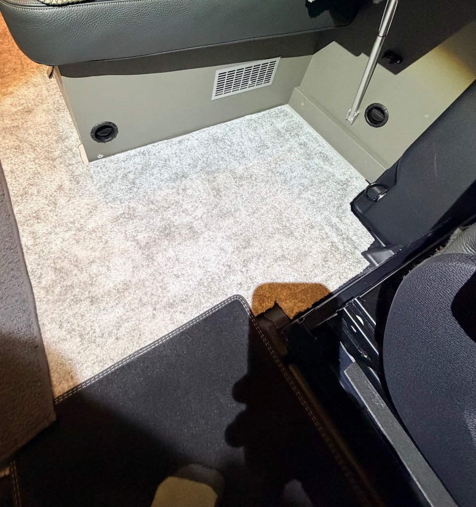

Eisbär hat geschrieben: 24 Dez 2025 19:41
Hallo Patrick nein der Kabe hat keine Ausströmer , aber eine beheizte Matte im Gang und Fussraum vorne sowie Konvektoren in den Einstiegen . Hat ja ne Alde Warmwasserheizung . Allerdings sind die Sitzkästen auch nicht verkleidet ( gewesen ) . Zum Vorhang, ich habe eine Vohangschiene im Baumarkt gesucht die ich in die Führung drücken konnte. Ich hänge mal ein Bild ran . Wichtig Vorhang so lang wählen das er auf dem Boden liegen kann und die extrem Kalte Einstiegsstufe nach innen abschirmt. Und das braucht man natürlich nichts bei -5 Grad sondern eher wenn es deutlich kälter wird :wink: 20241130_124444.jpg Achso ich hab den Vorhang nur für den Einstiegsbereich sollte im Hymer, wie ich befürchte , der Küchenblock nicht beheizt sein empfehle den Vorhang breiter zu wählen auch für den Bereich zwischen Tür und Küchenblock .
Danke für das Foto.
Denke die Alde Fussmatte hilft hier sicher auch. Wie hast Du die Sitzkonsole bei Dir gedämmt?
Grüsse
Patrick

Beitrag von Seicodad »
ich rede hier zwar vom 600‘er, aber dass sollte keinen großen Unterschied machen.
Habe jetzt endlich (vorerst) einen zusätzlichen Ausströmer montiert. Dieser ist nach vorne gerichtet und bringt richtig Wärme in den Vorderwagen.
Die beiden originalen Reduzierungsstücke unterhalb der Dinette und im Gang habe ich wieder montiert und den zusätzlichen Ausströmer ohne Reduzierung gelassen. Somit bringt dieser die meiste Luft zwischen den Sitzen nach vorne. Es ist ein großer, unterschied spürbar und jetzt auch vorne deutlich wärmer.
Der Umbauaufwand hält sich in Grenzen. Ich habe einfach unter der Sitzbank ein Y Stück gesetzt. Schraubstück und Ausströmer besorgt und bisschen Warmluftrohr hatte ich eh noch. 60mm Loch mit Topfbohrer oder Stichsäge aussägen.
Wer viel im Winter unterwegs ist und oft heizt sollte sich das überlegen auch umzubauen.

Beitrag von studip99 »
Seicodad hat geschrieben: 02 Jan 2026 18:36
Danke für das Teilen Deiner Lösung. Sieht sauber, als wär's vom Hersteller gemacht aus.
Haben uns das auch als "einfach" umzusetzten Lösung überlegt. Als ich aber mal den Reduzierer, der Richtung Küche bläst raus genommen habe und Ihn dann wieder eingesetzt, war es in der nähe des Auslasses schon sehr unangenehm (heiss). Ich Frage mich, ob das für den denjenigen, der auf der Bank sitzt und seine Beine vor dem Auslass hat, nicht als zu heiss empfunden wird. Hast Du das schon mal ausprobiert und Erfahrungen.
Kommst Du bei der Lösung noch gescheit an den Frostwächter?
Auf dem Foto sieht es so aus, als hättest Du einen Teppich im Fahrerhaus. Ist das korrekt? Wenn ja, ist das der Original Hymer Teppich oder hast Du einen speziellen (Isolier-)Teppich?
Grüsse
Patrick
@stupid99
Zum einen, ja ich habe den original Hymer Teppich im Fahrerhaus. Der gefällt mir einfach am besten.
Die normalen Isolierteppiche (am Boden) bringen kaum mehr einen Unterschied.
Die Kantop Isolierung naja, für den Preis und wie hässlich das Ding aussieht, spare ich mir das lieber.
Wie immer mein Rat, als ersten Schritt immer vernünftige Winter Außenisolierung! über die Scheiben.
Bei extremen Temperaturen kleiner -20° hänge ich bei Aufenthalten gern mal zwei/drei (billige) Fließdecken von IKEA über das Armaturenbrett und lasse sie bis an den Boden hängen. Das ist der selbe Effekt nur für 6€ und danach kann ich sie wieder wegräumen und der Fußraum ist nicht so dauerhaft verschandelt. 🤭
Und jetzt? Der Umbau mit dem zusätzlichen Ausströmer direkt nach vorne ohne Reduzierung hat noch mal richtig was gebracht. Ein Kastenwagen ist einfach schlecht isoliert und da kann man nur mit mehr Wärme dagegen steuern.
Wenn wenn man den Fuß direkt davor stellt, kann schon sein dass es dann auf Dauer dort zu warm wird, aber dann stell ich ihn einfach daneben und schon hat die Luft freie Bahn nach vorne. Hab den eigentlich immer ganz auf umso viel Luft wie möglich nach vorne zu bringen. Also bisher hat uns das überhaupt nicht gestört.
Mein Vorhaben, eventuell hinten noch einen weiteren Ausströmer oder im Küchenblock einen weiteren Ausströmer zu installieren, habe ich jedenfalls verworfen. Nach hinten gehen nur die zwei Heizstränge. Die sind eh sehr schwach, da die einige Abzweigungen haben. Daran möchte ich nichts mehr anschließen.
An dem Strang, der zur Küche geht, hängt bei mir der Ausströmer an der Küche zur Schiebetür, der Ausströmer nach hinten zur Hecktür, ein kleiner Abzweig hinter den Frischwassertank/Bett und zwei kleine Abzweige die nach unten zum Abwassertank gehen.
Auf der Badseite hängt an dem einen Strang zum einen das Bad, ein kleiner Ausströmer Richtung Batterie/Elektrik und ein kleiner hoch zum Bett.
Im Verlauf der beiden restlichen Stränge habe ich noch nicht genau nachvollzogen, schätze aber, dass hier lediglich jeweils nur ein Ausströmer dranhängt. Richtung Gang und unter der Dinette.
