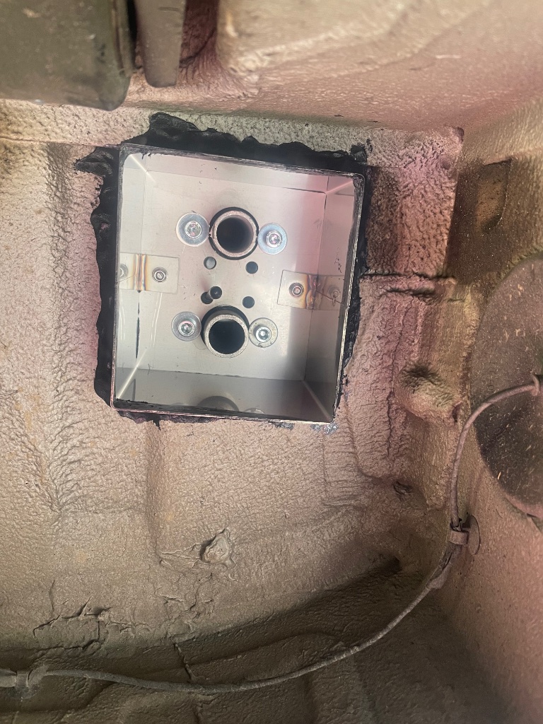

Den Ausschnitt für den Flansch hab ich heut schon mal geschafft

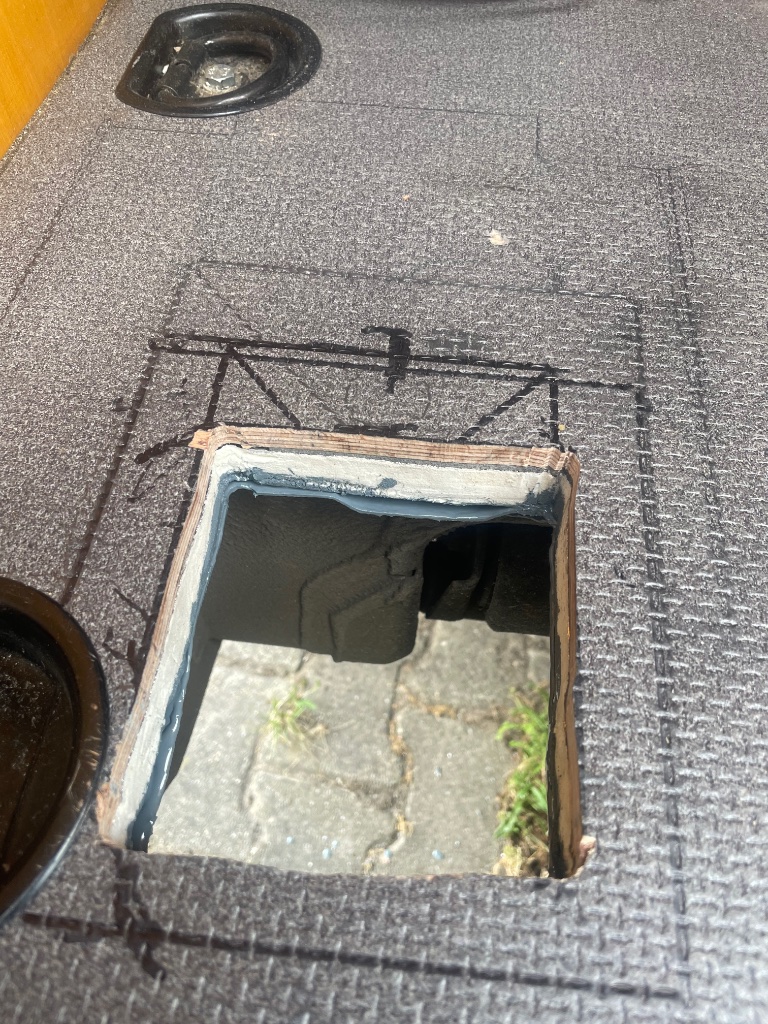

Es geht, der Platz ist aber schon knapp. Ich habe mehrfach angezeichnet, Probebohrung mit kleinem Bohrer gemacht und dann ausgeschnitten.

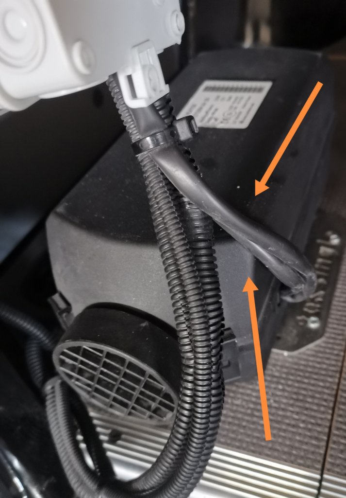

Temperatur des Gehäuse
Wie heiss wird den das Gehäuse wenn über die ganze Nacht geheizt wird? Bei wird ein Kabelstrang direkt auf dem Gehäuse liegen.
Oder kann ich da irgendetwas dünnes dazwischen legen?

Re: Planar Luftheizung Einbautipps

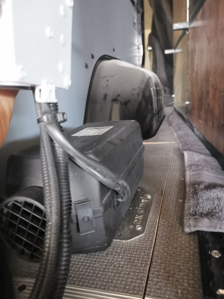

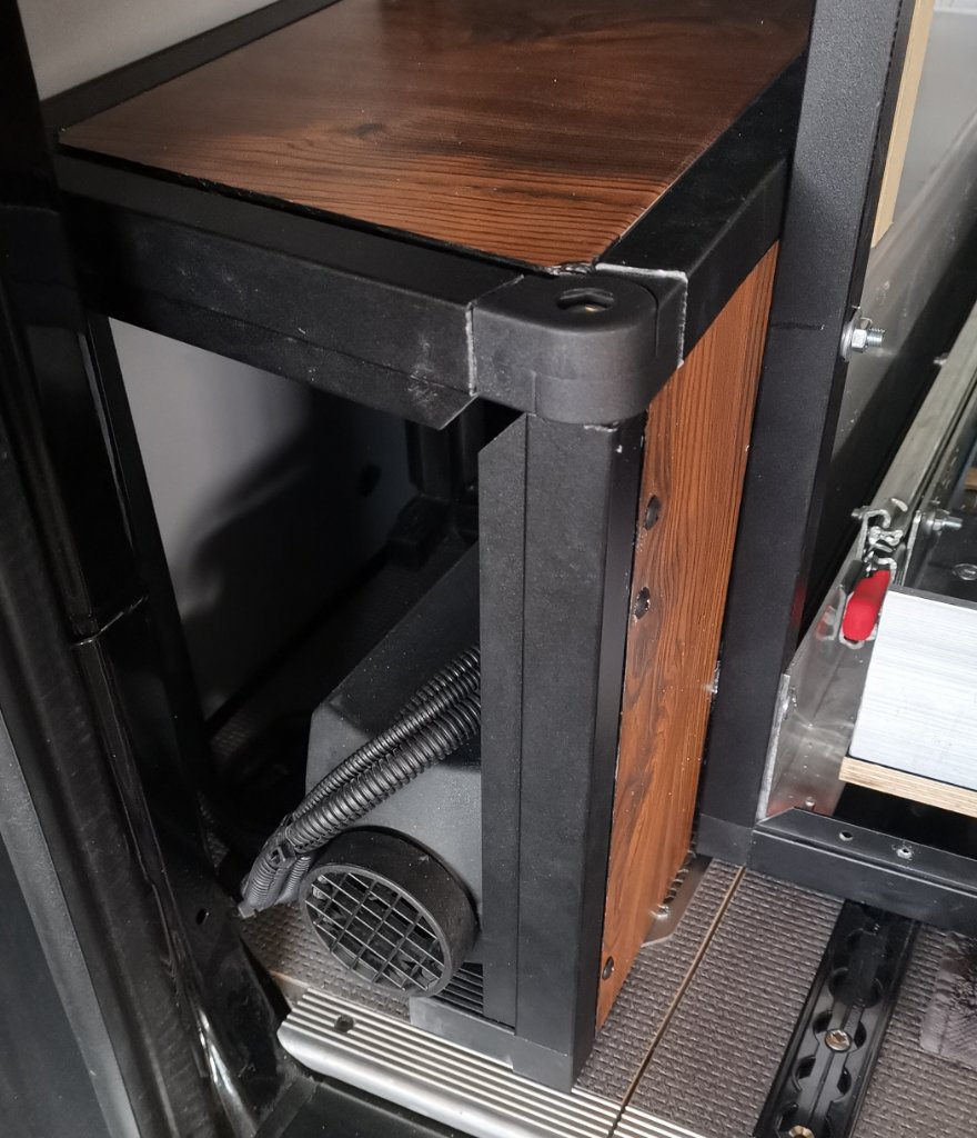

Bei mir ist die Planar in einem kleinen Fach unter der Sitzbank. Ich hatte darauf eine Tüte mit einem Abschleppseil liegen, welche etwas geschmort und geschrumpft ist.
Ich habe daraufhin 3 Lagen angeknitterte Alufolie gelegt und geklebt. Jetzt ist Ruhe. Das reicht als Isolation
