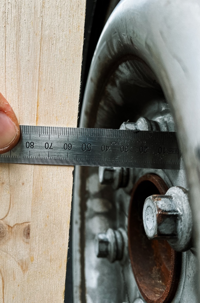

So...gemessen...Exilaltbier hat geschrieben: 12 Jul 2022 14:05 Wo wir gerade dabei sind.....
Würde mal freundlicherweise bitte jemand einen Zollstock nehmen und nachmessen bei einem 245/75/16
BFG AT
und bei einem gleichgroßen
Nokian Rotiiva AT Plus
...das Maß bei einem ET62 und/oder ET 54 von Reifenflanke zu Felgenmitte....
Bei mir hier auf dem Foto 55mm...
Es sind ebenfalls 55 mm bei ET54'er Felgen. ET62 kann ich nicht messen - hab ich nicht bzw. darf ich nicht fahren auf meinem Allrad.

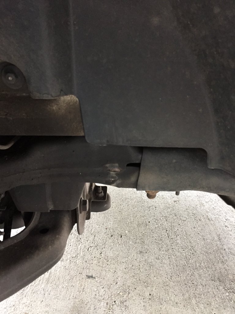

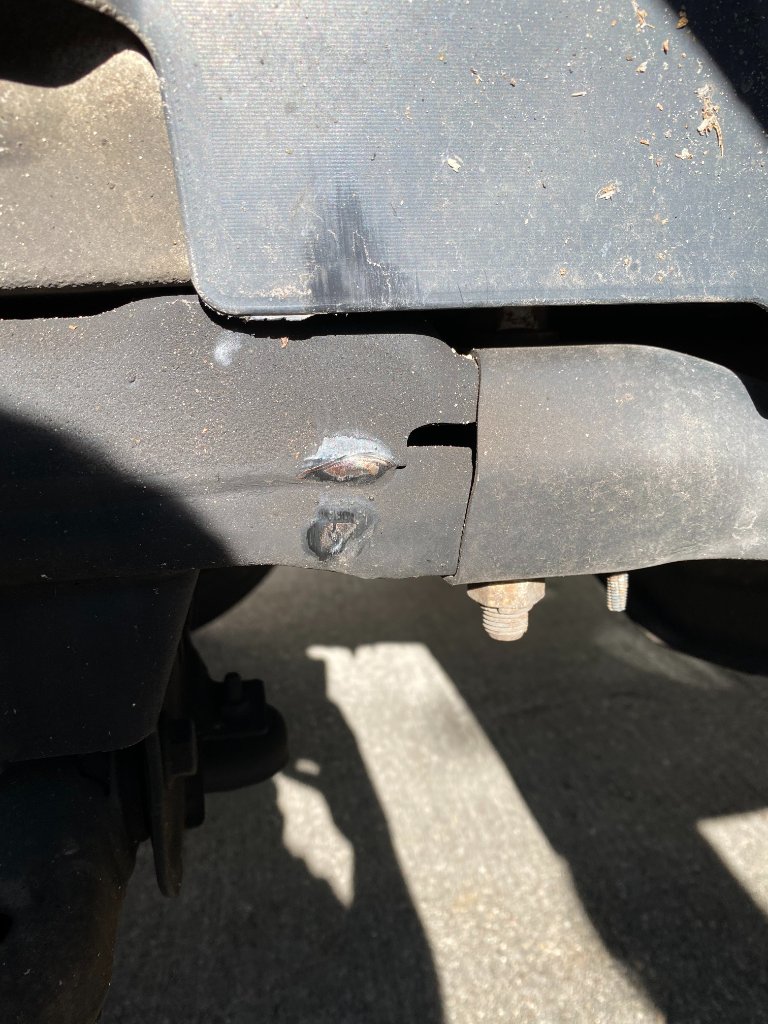

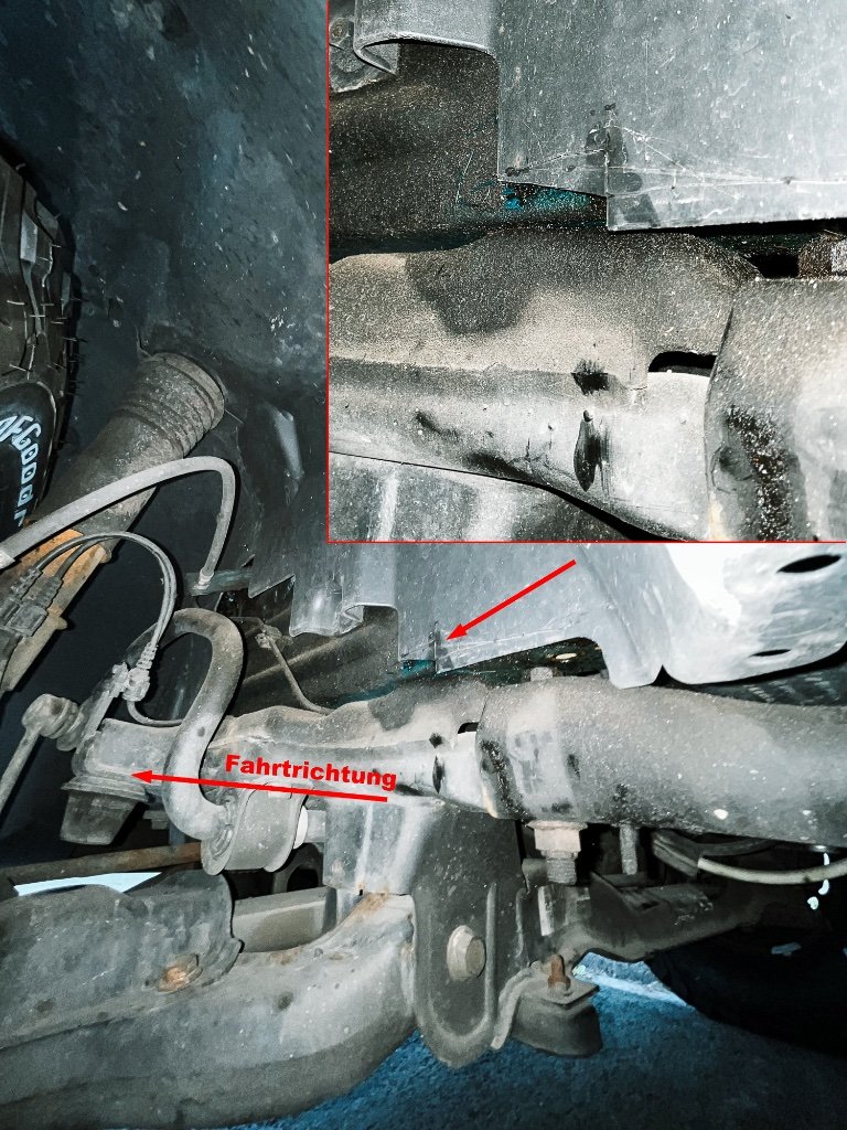

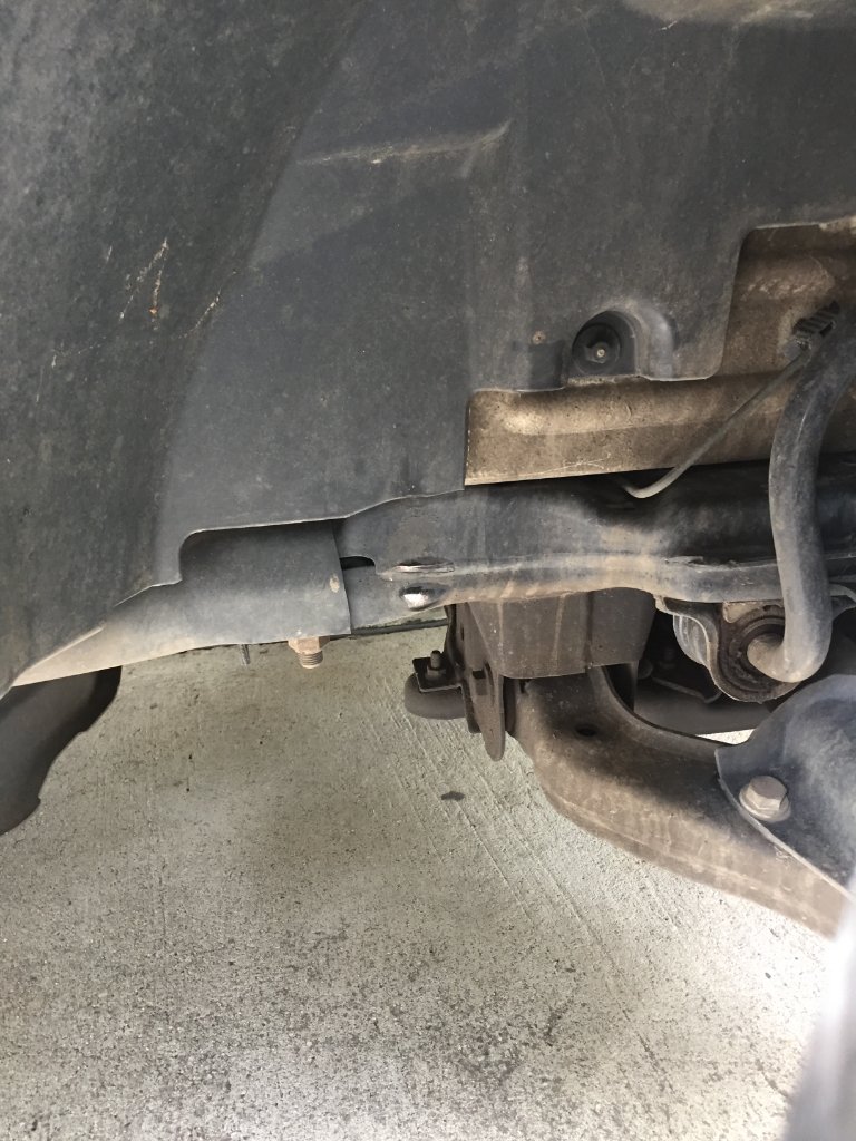

Re: Reifen 245/75 R16 BfGoodrich auf 4X2 möglich?
Guten Abend,
wollte noch folgende Nachträge liefern:
Was wurde weggeschnitten?
Siehe Bild. Ich weiß um ehrlich zu sein gar nicht, wie es hier vorher aussah
Wenn das jemand evtl. nochmal nachliefern könnte, hätten wir das auch komplett.
Viele Grüße, Tarek

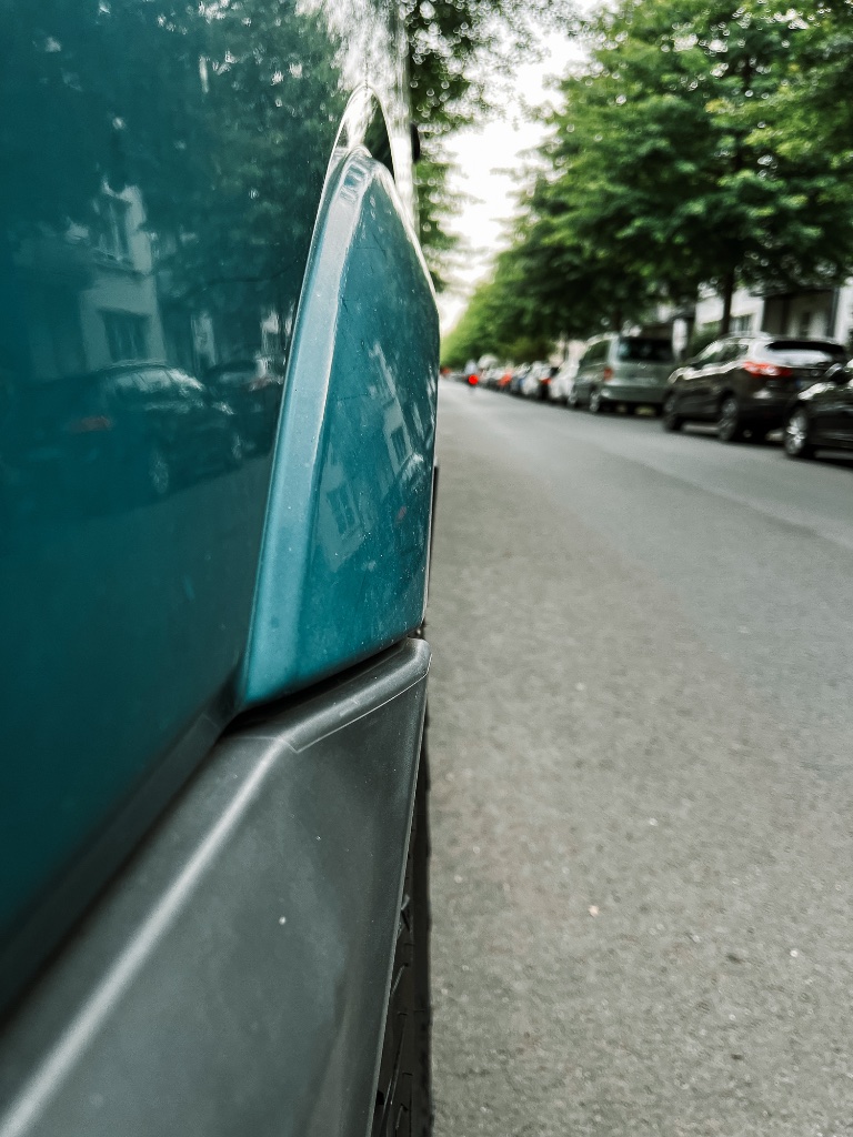

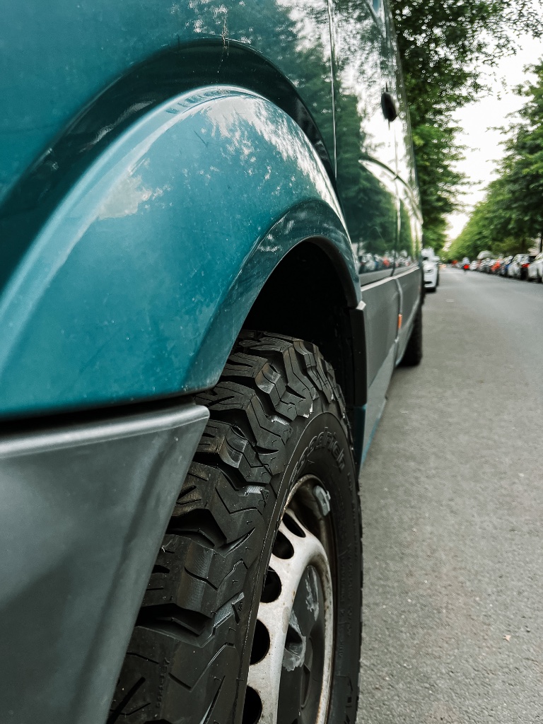

Abstand Reifenflanke zur Felgenmitte
Bei mir sind es ca. 56 mm (bei ET62 Felgen)
Wie "tief" steht der Reifen im Radkasten?
seht selbst
seht selbst
Danke Tarek, etwas ungünstig zu erkennen, wenn ich von meinem identischen Maß mit 55mm ausgehe, müsste noch gut 20mm Platz bis zur Kotflügelaussenkante sein....
Der BFGoodrich scheint bei der ET62 mit 245/75 also genauso weit seitlich über den Felgenrand zu stehen wie mein Vanco 4S2 in 225/75....

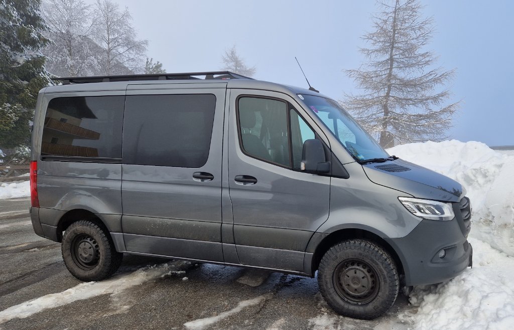

Ich möchte mal was positives berichten:
Habe bei meinem Sprinter BJ 2021, kurz, 2WD, Schlechtwegeausführung mit Werksbereifung Conti VanContact 225/75 R16C nun eine Umbereifung auf General Grabber AT3 245/75 R16C vorgenommen.
Habe einfach die neuen Reifen auf meine Werks-Stahlfelge 16 Zoll ET54 montiert - UND - weiter NICHTS gemacht - und alles funktioniert PERFEKT!
Was hat sich geändert:
- Tachovorlauf war vor der Umbereifung 5 kmh - nach der Umbereifung nur noch 2 kmh
- Die neuen Reifen fühlen sich in jeder Hinsicht besser an
Was fehlt:
- Die Eintragung - für diese bräuchte ich eine Freigabe von MB? Oder ein Gutachten von einem Sachverständigen? Habe ich noch nicht....hat hier jemand Tipps für Österr.?
Was fehlt:
Hallo Gerhadschi,
dein Sprinter schaut wirklich in jeder Hinsicht gut aus und steht echt satt auf der Straße.
Du hast wahrscheinlich dann das Schlechtwegefahrzeug Z12.
Ist das ein 3,5t oder ein 4,1t?
Bzgl. Eintragung habe ich schon mehrere Youtube´s gesehen, die einfach zum TÜV gefahren sind...kleine Messfahrt und fertig.
Ich habe sogar schon gesehen, dass beide Reifengrößen eingetragen würden.
Wie schaut´s eigentlich mit Schneeketten aus: ist da jetzt noch Platz?
Ja genau, Z12 u.s.
Hab auch Schneeketten gekauft, Pewag Servo RSV81...Platz mehr als genug - Test fehlt aber noch.
ad Eintragung: in Ö fährt leider keiner mit - es wird ein Gutachten oder Freigsbe verlangt
