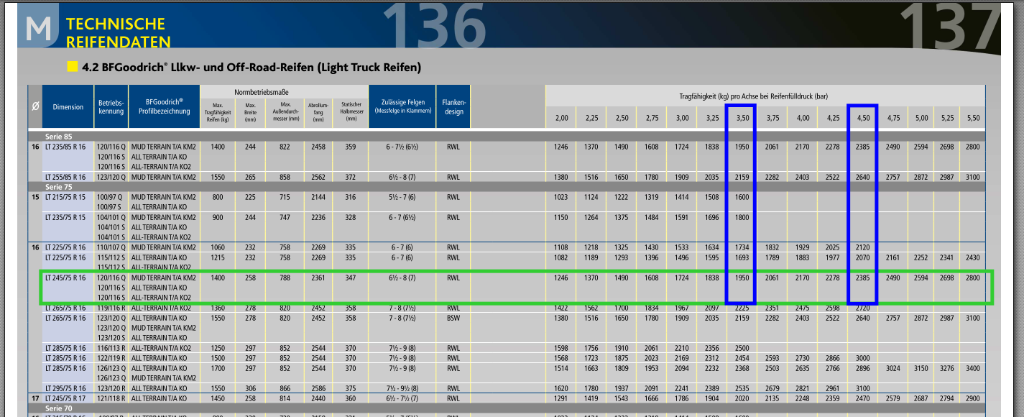

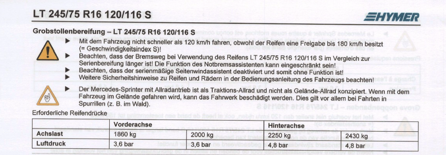

Zum Reifendruck nur so viel:
Hymer empfiehlt für die AT Bereiften Sprinter einen Luftdruck von 3,6 / 4,8 bar. (siehe Anhang) Deine genannten 6,3 bar waren sicher ein Schreibfehler, oder?
Ich habe unser Fahrzeug reisefertig gewogen und komme gemäß der von dir genannten BFGoodrich (siehe Anhang) Tabelle auch auf 3,5/4,5 bar. Damit bin ich gut und scher unterwegs. Geh und lass dein Auto reisefertig wiegen. Dann hast du handfeste Werte. Alles andere ist Kaffeesatzleserei.
Beachte: Im Winter den Reifendruck um 0,2 bar zu erhöhen.

Halte Dich bezüglich Luftdruck bitte an Michelin/BF Goodrich. Die Angaben von Hymer sind völliger Nonsens. Auch was Mercedes Werkstätten da drauf ballern. Das bezieht sich immer auch irgendwelche VanContactwasweissichwasreifen,Markus.02 hat geschrieben: 30 Nov 2023 10:11 Hallo, ich bin der Markus aus Regensburg. Lese hier schon einige Zeit mit und habe schon die ein oder andere Lösung hier gefunden. Super Forumdanke!

Da gibt es Tabellen von Michelin/BF Goodrich mit Bezug auf die Achs- bzw. Radlast.
Das ist ein pdf welches Du mit ein wenig Recherche im Netz findest. Ich mag es aus urheberrechtlichen Gründen hier nicht hineinkopieren.
Alternativ schaust Du mal beim Woick auf die Homepage.
Ich gehe sogar bis 3,6 bar runter - aus dem Kopf.
Und laut, wird der Reifen immer mit der Zeit.

Hallo Markus,
wir fahren einen Yucon - den GCS-Clone von Frankia - mit identischer Bereifung. Lt. der schon genannten Tabelle in Abhängigkeit vor der Achslast fahren wir 3,25 vorne und 3,5 hinten ohne/3,75 mit Rädern auf den AHK-Träger. Fühlt sich gut an.
Achslast vorne reisefertig 1670kg, hinten mit Rädern 1920kg, zGM 4,1t
