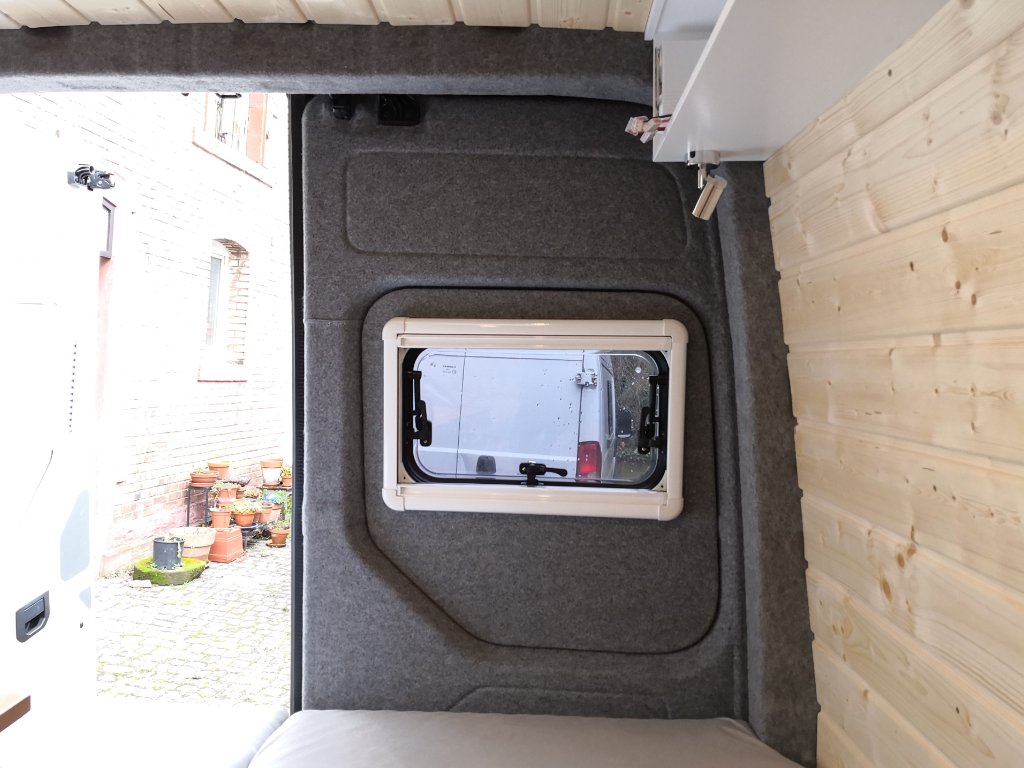

Ich bin Kamerascheu und fotografiere gerne, kann aber angeblich gut ausbilden.
So herum gefällt mir die Rollenverteilung besser. :D

Beitrag von sebbll »
wlfnkls hat geschrieben: 06 Jan 2021 10:18
sebbll hat geschrieben: 06 Jan 2021 02:41 Danke schön. :)
Schablonen habe ich gar keine gemacht.
Ich habe den Filz grob zugeschnitten und dann am Auto mit Nadeln abgesteckt bzw. mit Stoffkreide die Kontur angezeichnet.
Aber wenn du von etwas bestimmten Fotos möchtest kann ich welche machen.
Danke für deine Antwort :)
Ich meinte mit Schablonen die Teile, mit denen du diese schöne Schattenfuge hinbekommen hast.
Und wie du diese gefilzten Teile dann montiert hast.
Ich glaube nicht, dass du einfach mit Blechschrauben gearbeitet hast, oder? :)

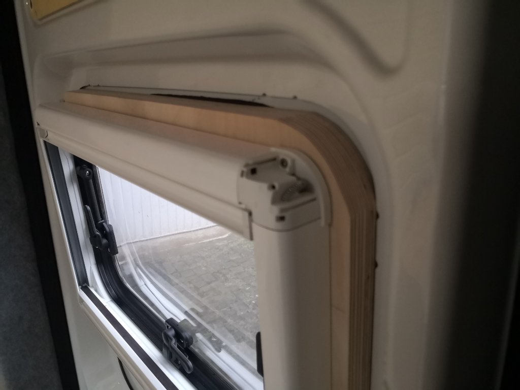

Ich habe die originalen Holzverkleidungen verwendet.
Diese habe ich entsprechend der Kontur der Fenster ausgesägt und dann auf den Zwischenrahmen der Fenster befestigt.

Vielen Dank für die Antwort und Dokumentation!
Den Holrahmen vom Fenster zu nehmen ist mal schlau, sehr schön gelöst!

#170
Die Kontur im Filz im oberen Bereich ergibt sich von alleine, wenn man den Filz in die Fuge drückt.

Ich hatte 10,5 m² bestellt und ich muss für die letzte Hecktür nochmal 1 m² nachbestellen.
Verschnitt hatte ich dabei fast keinen.
Die Panels sind verschraubt.
Vor dem Aufkleben des Filz die Löcher in der Holzplatte vorbohren und mit einem Ausreiber ausreiben.
Nach dem Aufkleben von dem Filz kannst du die vorgebohrten Löcher erfühlen.
Mit einem Messer einen kleinen Schlitz an der Stelle des Bohrloches in den Filz machen.
Beim anschrauben den Schlitz ein bisschen aufziehen und die Schraube verschwindet unter dem Filz.
Da sieht man dann absolut nichts mehr.
Überall wo man vielleicht nochmal ankommen muss (z.B. Fenster) konstruiere ich alles so, dass es wieder leicht demontierbar ist.
Also schrauben statt kleben. :wink:
Sichtbare Schrauben mag ich gar nicht. 8)

Genau,
ich habe bei geschlossenen Türen die Kontur am Dichtungsgummi entlang angezeichnet und den Filz dann dementsprechend aufgeklebt.
