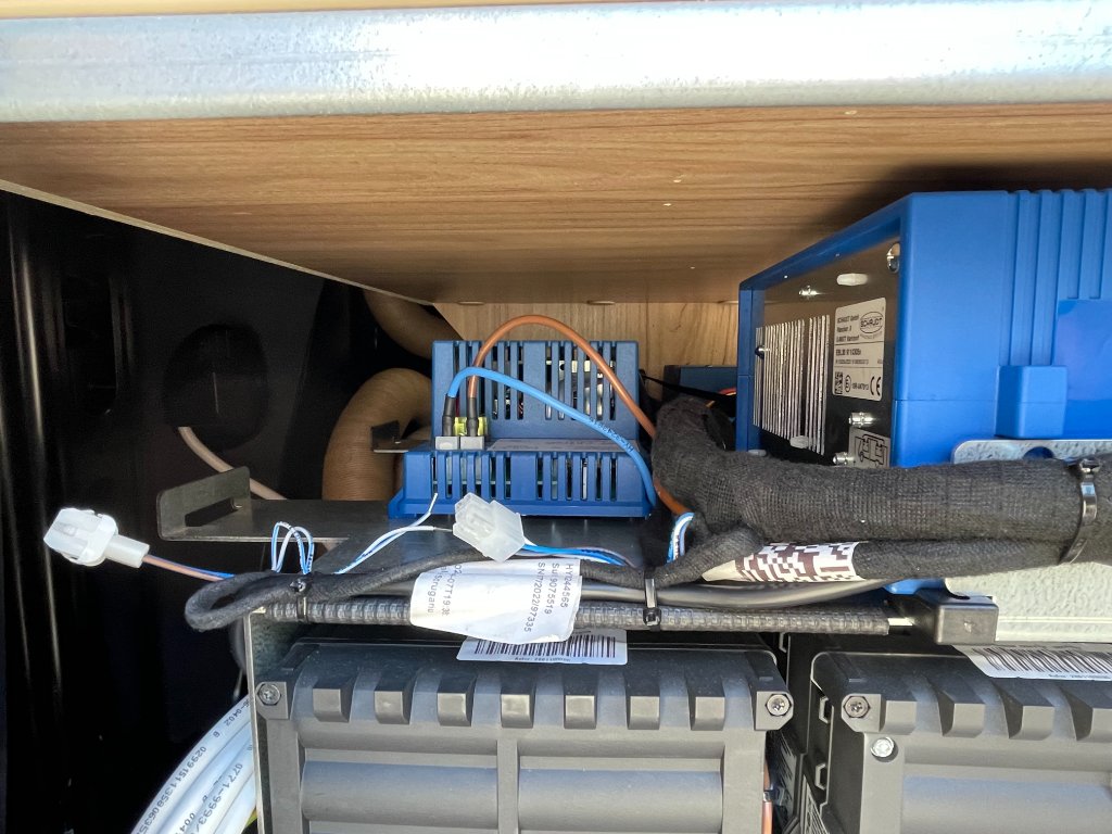

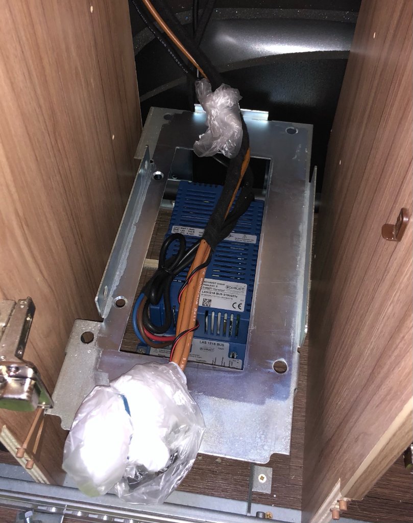

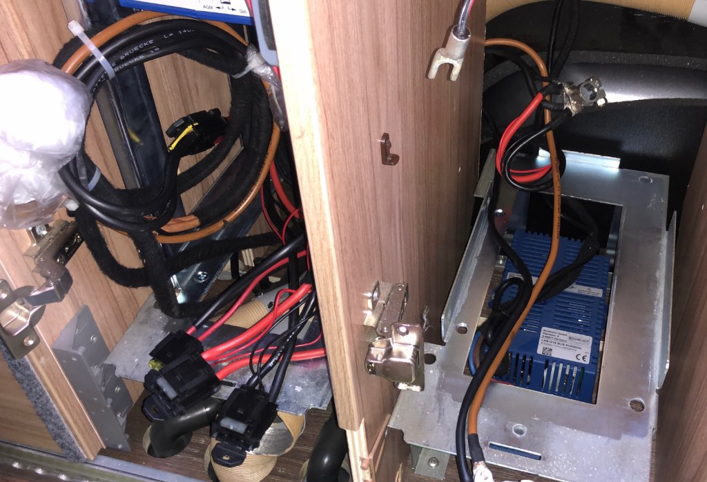

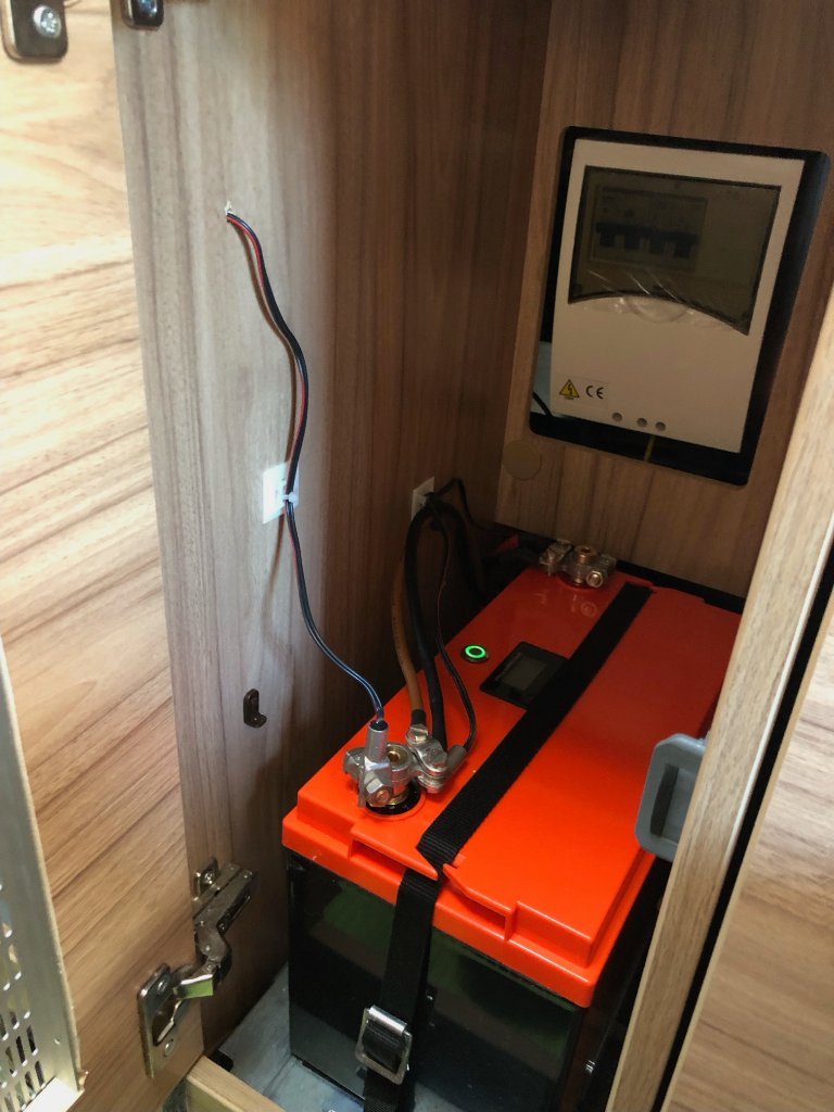

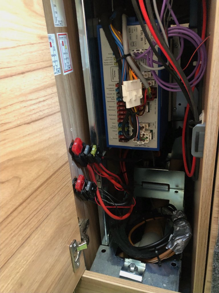

Re: Austausch der Batterien -DIY
so, die Batterie wurde ne 135 AH von Creabest und müsste die Tage kommen.QE11 hat geschrieben: 07 Jun 2023 07:34 ...
Du kaufst Dir die Batterie, schaust dort in die Anleitung welche Werte notwendig sind und stellst entsprechend den Booster ein. Temperatursensor nicht vergessen. Den braucht Dein Booster.
René
Die Batterie hat ne empfohlene Ladespannung von 14,4-14,6 V und eine Erhaltungsladungsspannung von 13,8 V.
- der Ladewandler von Votronic hat unter "GEL" genau diese Werte > also werde ich diesen von nun AGM2 auf Gel umstellen (AGM2 hat zwar den gleichen Ladewert von 14,4V, aber eine Erhaltungsladung von nur 13,6V).
- der Solarregler von Votronic hat eine Lifepo-Einstellung mit genau den Werten 14,4 V und 13,8 V.
- die beiden Temperaturfühler waren bisher einmal an der 1. Batterie (Solarregler) und einmal an der 2. Batterie (Ladewandler) verbaut. Die kommen nun, da ja nur noch eine Batterie vorhanden ist, an den gleichen Minuspol.
>>>> irgendwelche Denkfehler bis hierher?
Dieses blaue Teil welches unter der zweiten Batterie augetacht ist, ist wohl für den Landstrom zuständig (denk ich zumindest) und hat auch Einstellmöglichkeiten. Ich muss mich mal einlesen, denke aber, das da auch die notwendigen Werte abbildbar sind. Falls nicht muss auf Landstrom verzichtet werden, was ja eh der Plan war.
Mein Plan ist es nun die neue Batterie wegen der leichteren Erreichbarkeit in das rechte Batteriefach einzubauen (mit dem Pluspol nach hinten, so wie auch vorher die AGM war). Um als Elektrolaie so wenig als möglich und nur soviel wie notwendig umzubauen, dachte ich mir, ich lasse die alten Batterieanschlüsse unter dem EBL so wie gehabt. So wäre auch ein etwaiger Einbau einer 2. Batterie kein Thema.
>>> Aber: kann ich die nun ungenutzten Batteriepole im ersten Batteriefach einfach mit nem Schrumpfschlauch oder Isolierband oder ähnlichem isolieren und dann mit Kabelbinder irgendwo festmachen?
>>> diese Entgasungschläuche der AGMs endeten die unter dem Fahrzeug?
Ich lag zwar die Tage einige Zeit darunter um literweise Seilfett und Fluidfilm in alle möglichen Hohlräume zu spritzen, aber die Schläuche bzw. die Öffnungen wo sie rauskamen sind mir nicht aufgefallen.
Falls sie unten rausgingen, werde ich die Löcher mal suchen und abdichten.
Ich sag schon mal Danke für eure Tipps.
ciao
Luc
Bis zu Deiner Frage ob Du da einen Denkfehler hast sollte alles richtig sein.OM18 hat geschrieben: 02 Jul 2023 22:02so, die Batterie wurde ne 135 AH von Creabest und müsste die Tage kommen.QE11 hat geschrieben: 07 Jun 2023 07:34 ...
René
ciao
Luc
Was den Rest angeht, kann ich gedanklich nicht nachvollziehen, da noch nie gesehen.
Vielleicht kann da ja jemand anderes antworten.
Danke, das ist doch ein guter Ansatz für mich, dass meine Überlegungen in diesem verhassten Thema in die richtige Richtung gehenQE11 hat geschrieben: 04 Jul 2023 16:43
Wegen den Anschlüssen habe ich nun umgeplant: da nach Öffnen der ganzen Kabelbinder die Anschlüsse für die erste Bordbatterie locker in das Nebenfach reichen, werde ich die Lifepo mit diesen anschliessen.
Die Anschlüsse für die 2. Bordbatterie bleiben vorab mal erhalten und die werden nach dem Isolieren an der Stelle befestigt wo die Sicherungen waren. Vorab deswegen, denn wenn ich mal Zeit habe (Winter) und ich vorausgesetzt mit den 135 AH ausreichend versorgt bin, ich die Kabelbäume aufdröseln werde und rausnehmen. Aber das hat Zeit.
Die Sicherungen kommen an die rechte Wand, also rechts vom EBL.
Und schon dürfte das Ganze etwas aufgeräumt aussehen
Da einzige was ich noch zusätzlich benötige, ist der Temp-Fühler für den Booster. Das Original ist so in diesen Kabelbaum eingebunden, diesen aufzuschneiden habe ich keine Lust. Also wird ein neuer vom Booster zum Minuspol verlegt.
Wenns so weitergeht und alles am Schluss funktioniert, hol ich ne alte Krautrockplatte aus dem Keller und zieh mir den "Elektrolurch" von Guru-Guru rein
ciao
Luc
Danke allen für die Tipps.
Ich bin zufrieden, es sieht meines erachtens aufgeräumter aus und solange ich das Ablagebrett nicht wieder reinmache, sieht man die Kontrollleuchte schön leuchten
Und am WE gehts zum Testen
