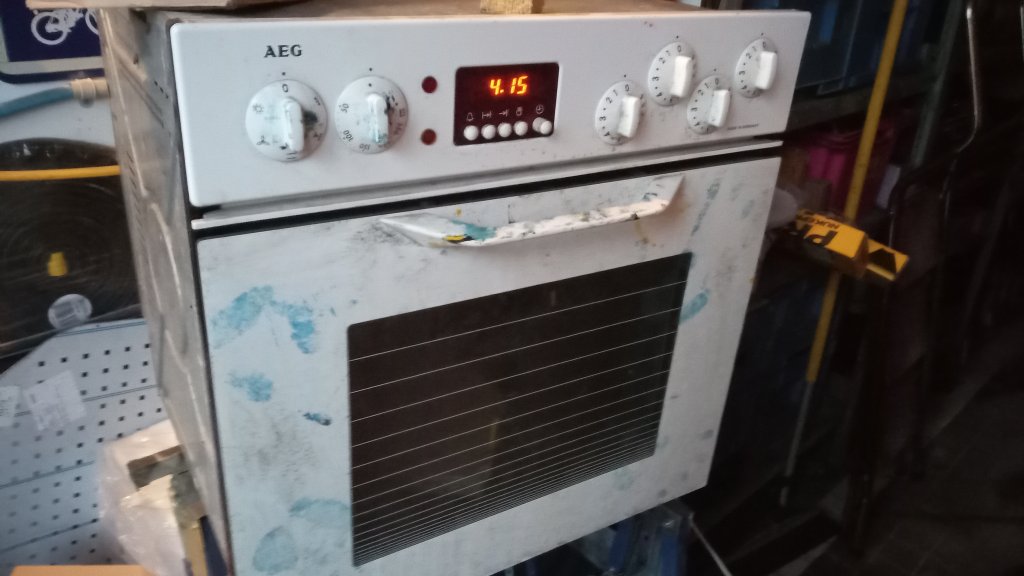

Der Ofen ist angeheizt, der Deckel bereits gepulvert und lackiert.

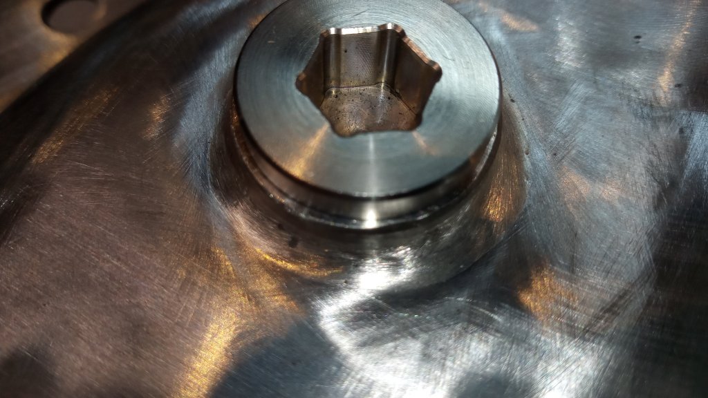

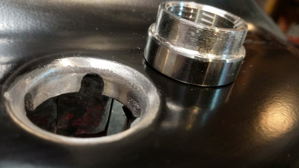

Auch wenn ich nur äußerst selten dran muss, habe ich mich entschieden den Stopfen durch eine hübsche Einfüllschraube zu ersetzen. Ich konnte einfach nicht anders...

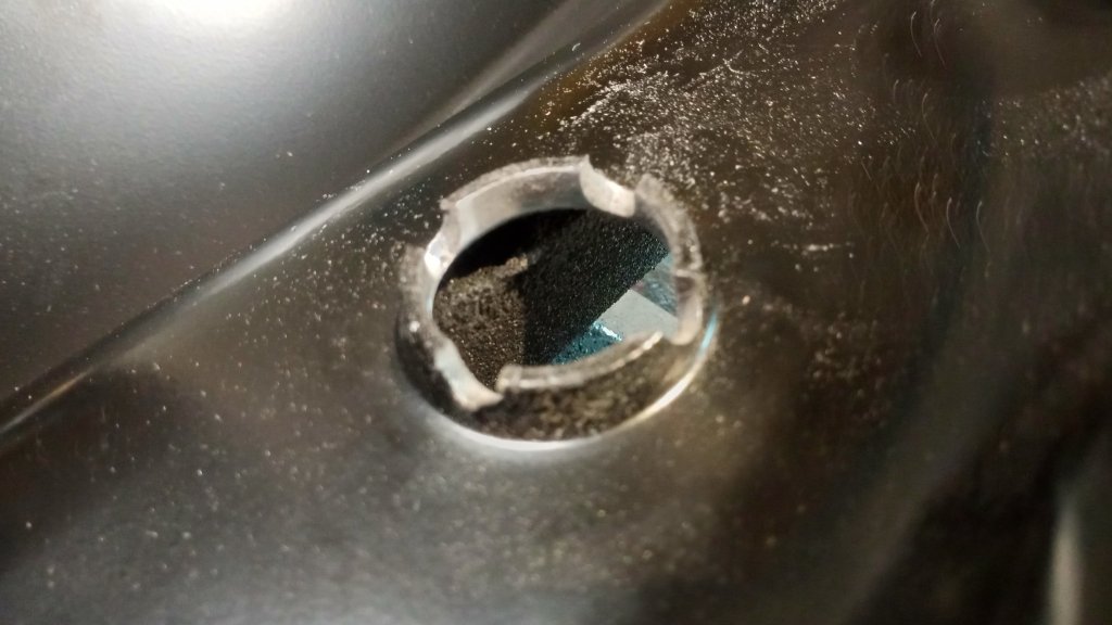

An der Innenseite habe ich vier Kerben gesetzt.
Eine Gewindebuchse (Lambdasonde) passt nahezu perfekt in den Deckel.

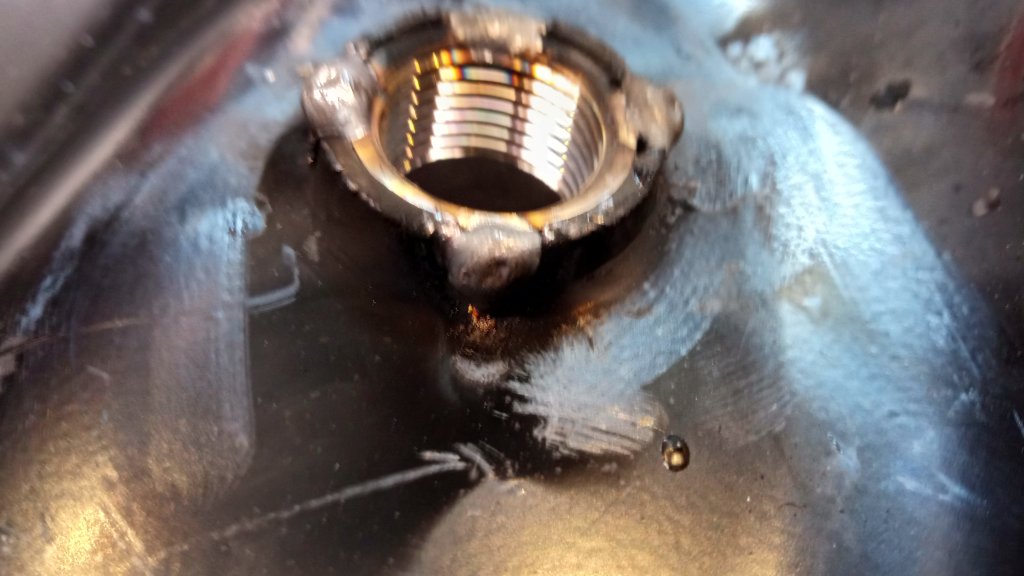

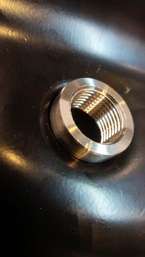

Vier Schweißpunkte halten die Gewindebuchse nun im Deckel.

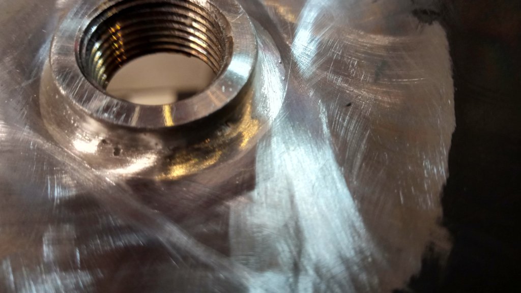

Dann den Spalt klassisch verzinnt / verlötet und geschliffen. Nimmt langsam Form an... :D

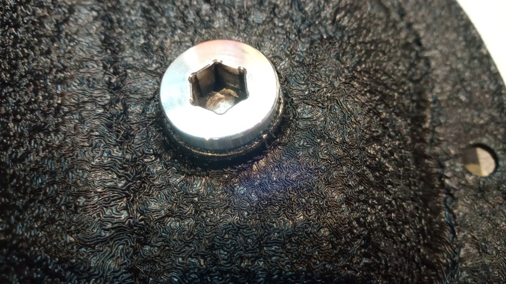

Im nächsten Schritt wurde die gesamte Beschichtung abgeschliffen.
Danach habe ich mutig Neuland betreten. (Manche Themen und Techniken reizen mich einfach...)

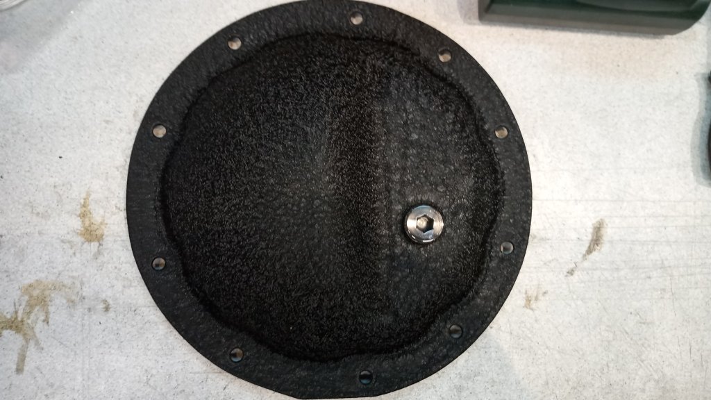

Der Deckel hat eine Pulverbeschichtung bekommen. Die Oberfläche sah gräuslich aus. Daher musste anschließend doch noch eine Lackschicht drauf. Den Kräusellack hatte ich gerade noch übrig. Also drauf damit...! So langsam wird's... :)
Im nächsten Schritt ist der Ring dran. Hier muss ich noch ein Gestell bauen, mit dem ich den Ring später im Ofen aufhängen kann. Geht aber auch in den nächsten Tagen los.
Fortsetzung folgt! :D
PS: falls jemand eine Empfehlung für eine Pulverbeschichtungspistole geben kann, gerne her damit. Der Ring sollte bereits im ersten Anlauf besser aussehen als der Deckel.

Ooch Nö...Kräusellack wie eine alte Schreibtischlampe aus einer miefigen Amtsstube....Mach wenigsten die Schraube orange...sonst ist das kein wirklicher Harley - Erguss. .....und den Ring
Beiträge: 2517
Re: Deckel aus Gussstahl für HA-Diff von Agile Offroad - Alternative zu Unterfahrschutz?
#162
Keine Angst, da wartet noch ein weiterer Beutel Pulver auf seinen Einsatz. Natürlich orange, allerdings auch wieder mit Kräuseleffekt. :D
Mal sehen ob der Ring besser gelingt. Werde mir wohl zum Beschichten noch eine Pistole zulegen.
