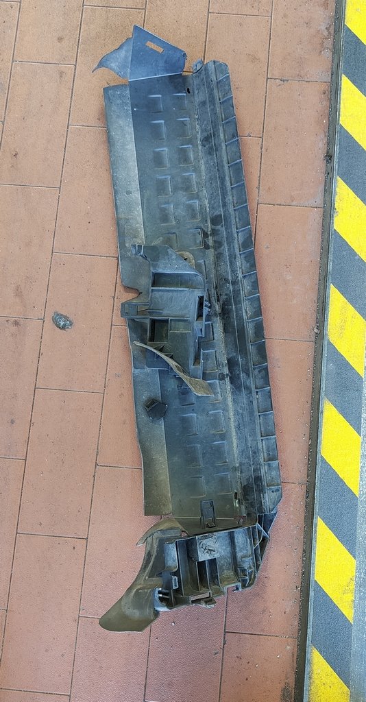

Jahr 2021 oder 2022 interner Rückruf Prüfung LLK ob Luftein- und Auslass auf gleicher Höhe (wurde ohne mein Wissen gemacht)
04/23 interner Rückruf Entfernung Luftleitelement am LLK wegen Kondensatbildung

Wo sitzt/saß dieses entfernte Luftleitelement ? Unten unter den Kühlern ?
Almaric
Beiträge: 1092
Re: Mercedes Qualität
#153
Beitrag von Almaric »
Eisbär hat geschrieben: 28 Apr 2023 20:58 Wo sitzt/saß dieses entfernte Luftleitelement ? Unten unter den Kühlern ?
Ja, irgendwo dort muss das sitzen, schon im Bereich über der Stossstange. Ich war allerdings nicht mit unten in der Grube - hab ihn da nur kurz werkeln sehen.
Edit: Also über der Stossstangenunterkante von unten aus gesehen. Nicht oberhalb vom Stoßfänger generell...sorry blöde formuliert.
