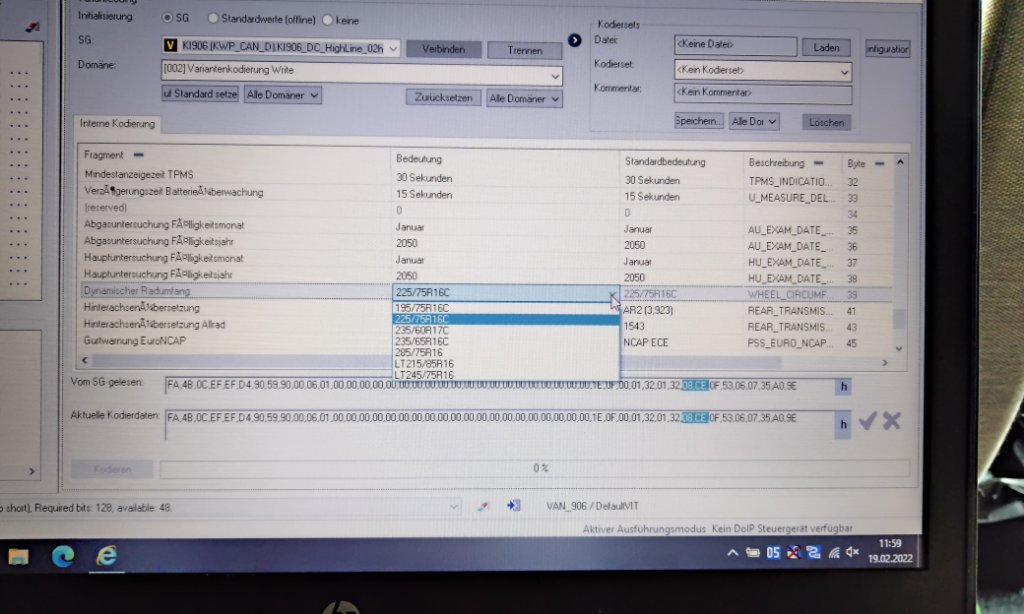

Da gibt es die KO2: von BFG die Traglast muss nur zur halben Achslast passen, passt in den meisten Fällen. Ich fahre die auch und viele andere hier im Forum, Tacho weicht je nach Zustand der Reifen 2-0 kmh ab, zeigt illegal zu langsam, merkt aber kein Mensch und ist damit für mich unkritisch, aber das muss jeder selber wissen
BF-Goodrich All Terrain T/A KO2 225/75 R16 115/112S ab 180,00 € bei idealo: https://static.apps.idealo.com/link/kBnSkneDTLhGQvoi6
Die Eintragung ist damit vom Tisch, kostet auch 100-250€ je nach Prüfstelle + Tachoanpassung.
Beiträge: 6636
Re: Umbereifung 2WD in Richtung AT
#164
225/75 R16 steht bei vielen RWD im COC und das KI kann einfach umcodiert werden.
