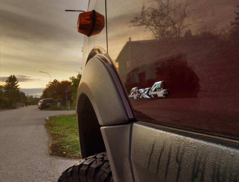

Hi Martin,
was für Reifen hast du montiert?
Ist das die Original Felge mit 235 / 65 16?
Leider habe ich bisher keinen in der Größe passenden grobstolligen Reifen gefunden.
Danke & LG
Matthias
Toolman
Beiträge: 733
Wohnort: NÖ-Süd
Re: T - 4 Monate: Mein 316 4x4
#156
Beitrag von Toolman »
Hi. Sind 245/75R16 auf Originalfelgen und Spurverbreiterungen. Fährt sich 1A. Besser als mit der Originalbereifung.

Zweifellos sind die 245/75er schon besser, als die originalen 225/75er und für´s Gelände prädestiniert, doch walgt der Reifen auf der m.E. zu schmalen Originalfelge erheblich. Es kommt ferner nicht nur auf die Dimension, sondern zudem auch auf das Fabrikat des Reifens an.
Wer mal 265/60R18 (nur 4x4), oder 255/60R18, oder 255/55R18 auf 8J, oder 8,5J x 18" ET50 gefahren ist, macht sich dann wohl vor Begeisterung gleich in die Hose? :oops:

Toolman hat geschrieben: 27 Dez 2017 19:26 Hi. Sind 245/75R16 auf Originalfelgen und Spurverbreiterungen. Fährt sich 1A. Besser als mit der Originalbereifung.
Danke, gute Info.
Passen (freigängig im Radkasten beim einlenken) die Reifen auch ohne Verbreiterungsplatten?
Ist die Eintragung der anderen Reifendimension schwierig?
Danke!
Toolman
Beiträge: 733
Wohnort: NÖ-Süd
#160
Beim 4x4 passen sie auch ohne SPV berührungsfrei auf die Originalfelgen.
60er Querschnitt ist bei einem Offroadreifen zu wenig, 75er Querschnitt ist optimal. Auf der Straße möge es vll. passen.
245er auf 7" Felge ist optimal, wir haben auf den Jeeps auch 31x10.5er auf die 7" Felgen montiert, die entsprechen 265/75, das war perfekt. Lediglich 285/75 is a Mist, die benötigen mind. 8".

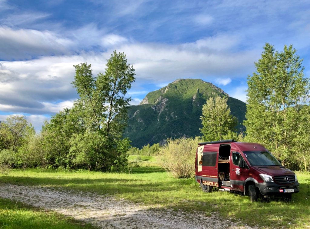

Schlafplatz am Wochenende. Am Ufer der Fella/Venzone-Norditalien
