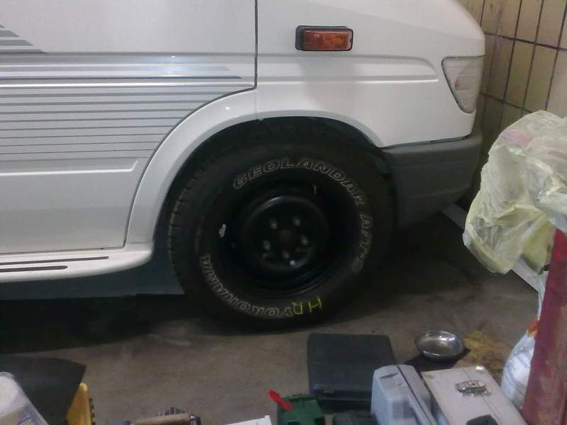

So, habs jetzt endlich auch geschafft meine zu montieren.
Ist ein Satz Stahlfelgen G-Klasse 6Jx16 Zoll ET 63 mit 225/75R16 Yokohama Geolandar A/T-S M+S LI 110.
Die Felgen sind die originalen mit der Teile-Nr: A4604000302, Traglast 1150 kg pro Rad.
Hab sie schwarz matt neu lackiert und gleich Stahl-Ventile einziehen lassen.
Die vorderen Stoßstangenecken mussten etwas abgetrennt werden, aber sonst nichts. Ob alles klappt wird dann der erste größere Fahrversuch zeigen. Bei der getesteten Diagonalverschränkung gabs bis jetzt keine Probleme.
Ich denk aber an der Höherlegung mit Zusatzfedern komm ich nicht vorbei.

ich kenn wirklich keinen, der bei offroad reifen stahlventile verwendet....wo liegt der sinn? weist du wie schnell die abreissen?

Michael F hat geschrieben: Ist ein Satz Stahlfelgen G-Klasse 6Jx16 Zoll ET 63 mit 225/75R16 Yokohama Geolandar A/T-S M+S LI 110.
[/attachment]
Was sagt der TÜV zum Lastindex 110? Meiner hat Lastindex 112, und da wirds mit Reifen schon schwieriger...

So erste Ausfahrt bestanden, es braucht erstmal keine Höherlegung. Egal wie stark die Bodenwellen oder die Unebenheiten sind, das Rad berührt nichts im vorderen Radkasten. (Klar, Stoßstange wurde etwas beschnitten.)
Allerdings kann ich das mit dem Tacho nicht bestätigen, meine Differenz war wahrscheinlich zu klein. Jetzt zeigt der tacho ca 4-5 km/h zu wenig an. Habe gehofft, das es wie bei anderen auch bei mir bei +-0 raus kommt. Leider nicht.
Somit hat sich das mit dem TÜV auch erledigt, oder ich finde noch eine Möglichkeit die Tachoübersetzung zu ändern.
Wegen Lastindex: Brauche eigentlich laut Schein auch die 112, aber die Reifen mit LI 110 waren drauf und das sind insgesamt nur 120 kg die mir fehlen. Da das Womo aber sowieso von 3,8 auf 3,5 to abgelastet ist und ich es auch nicht über 3,5to belade, passt das so.
Stahlventile habe ich montiert, weil ich ein gebranntes Kind bin und mir schon mal so ein Gummiteil den Dienst versagt hat.
Ich fahr ja weniger extrem Offroad wie ihr, sondern eher mal der steile Feldweg oder die nasse Wiese und sowas. Da mein Druck bei ca 4,5 bar liegt hab ich einfach zur Sicherheit die Stahlventile montieren lassen.
Aber über den Umstand nachgedacht, das die Ventile bei Berührung nicht nachgeben, habe ich auch erst jetzt, das muss ich zugeben. Verdammt.
Er läuft nun auch ruhiger, ist innen spürbar.Allerdings kann ich das mit dem Tacho nicht bestätigen, meine Differenz war wahrscheinlich zu klein. Jetzt zeigt der tacho ca 4-5 km/h zu wenig an. Habe gehofft, das es wie bei anderen auch bei mir bei +-0 raus kommt. Leider nicht.
